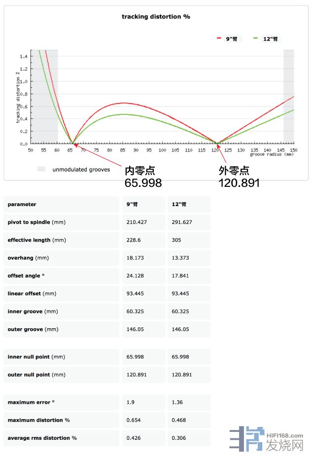

好,我先给你个机会来改正你的谬论。试想一下,全世界这么多人都在用类似的尺,没有人提出异议,就你这蠢货这么厉害可以看出这尺是不能用于不同有效长度的臂的。下面我用三个方法来证明这尺的正确性。1,计算方法。2,我的作图法。3,我要用你的作图法来证明。
在我讲述之前,我让你修改你的谬论。

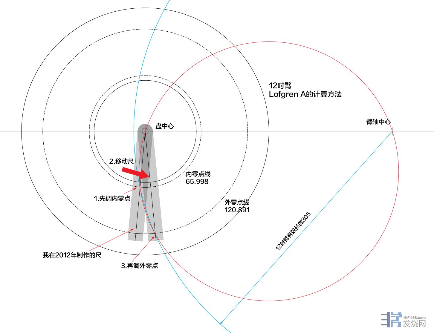

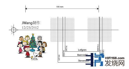

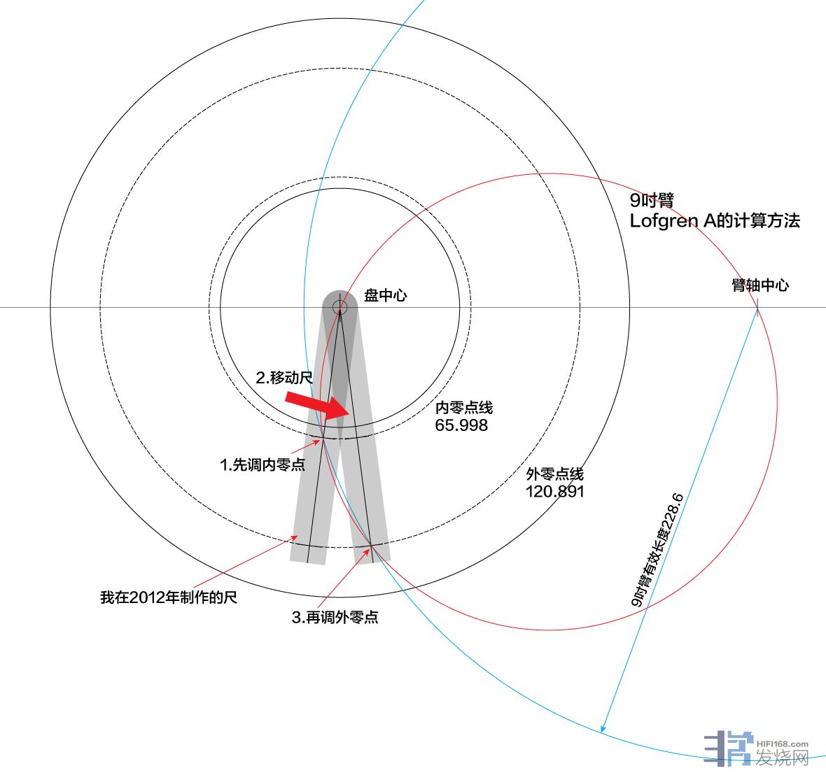

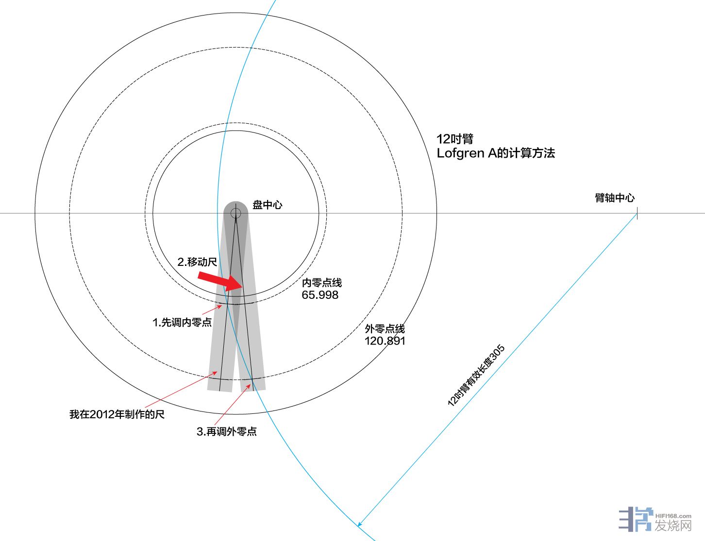

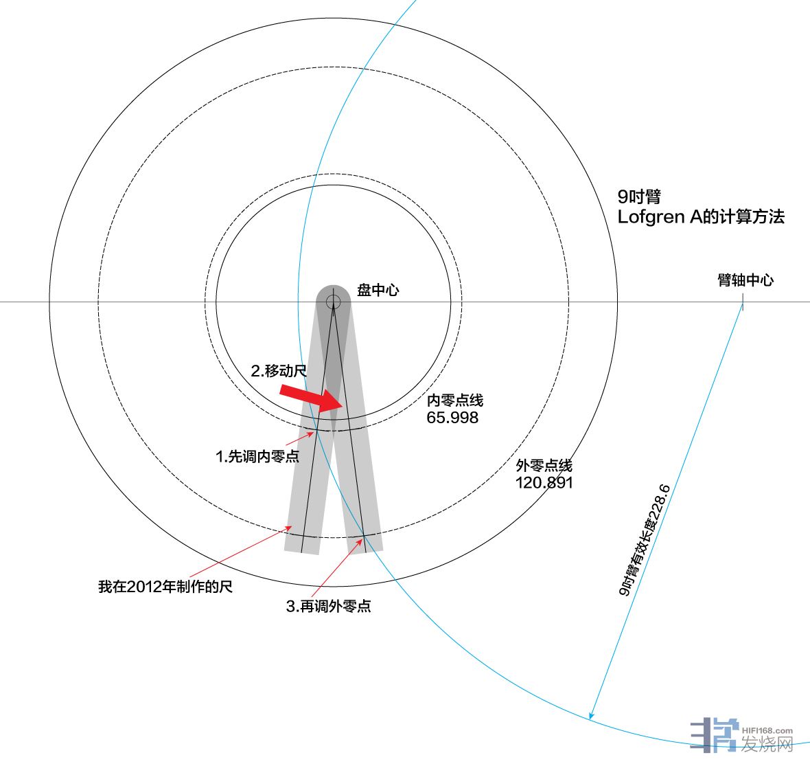

阿杰在前面把我在2012年制作的一个尺拿出来,他说这尺是不能用于不同有效长度的臂的。现在我来再次看这尺是否可用于不同有效长度的臂。
这里我用两个臂来说明这尺的正确性。一个是标准的9吋臂,一个是标准的12吋臂。很明显,这两个臂的有效长度是截然不同的。我现在用Lofgren A的计算方法来说明。
1. 计算方法
我在2012年设计的尺实际很好理解,它只是为你确定了两个零点相对盘中心的位置而已。这两个零点相对于盘中心的位置是固定不变的。
从计算结果表明,9吋臂和12吋臂不管它的有效长度是不同,但其内零点和外零点的位置都是同样的。也就是说我的尺其基本原理是正确的。
2.作图方法。
先画9吋臂。我用图表示出了运用这个尺的过程。首先调内零点。然后移动尺,再调外零点。假定这个尺是不能用的话,在外零点上,针杆就不会和盘中心成直角,和外零点线成切线。图中很明显地表示出在外零点上,这两个关系都得到满足。
再来看12吋臂。在这里,有效长度增加了。我再用同样方法来看。同样,在外零点上两个关系都得到满足。结论是这个尺同样可用于12吋臂上。
这尺对于不同的有效长度都是正确的和有效的。
3.他的作图法。
最后,我用他的作图法来再次确认这尺的正确性。因为,假定在他的作图法中确认了这尺的正确,他应该没话可说了。在他的作图法中,如果这红色的圆形同时与两个零点,盘中心,臂轴中心同时相关的话,那么这个尺是正确的。
先看9吋臂,红色的圆形与两个零点,盘中心,臂轴中心同时相交。
再看12吋臂,红色的圆形也与两个零点,盘中心,臂轴中心同时相交。
结论也是很清楚的。
我设计的这个简单的尺不管有效长度的变化,它都是可适用的。这也是在他的作图法中得到证明了的。
实际上,这是个很基本的概念,阿杰连这最基本的东西都没法理解,还谬论连篇。这里我又一次地揭露他的言论之荒唐。
