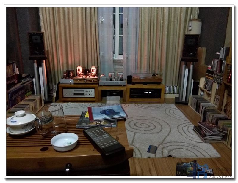

器材。
6P3P、845都会分别推来试试;毕竟使用小功率单端胆机的朋友也不少,希望能有所参考。

先随手接上中间这台在听已热好机的6P3P,看看6瓦不到的功率能将传说中更为难推的15欧版本推成怎么个狼狈样。
稍后顺手开了845,边听边热机。

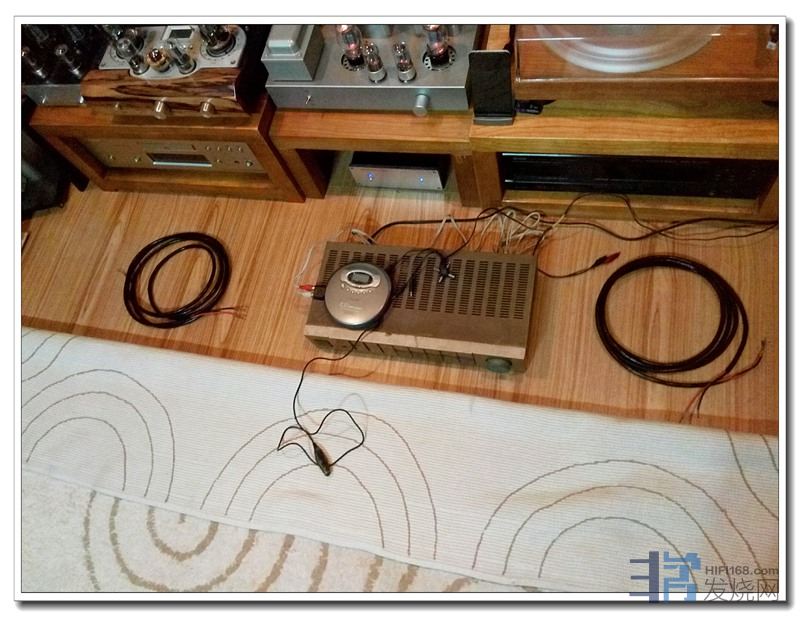

24小时煲机利器。
亮相一下这些幕后工作者,功不可没的。
这台马兰士小石机麻雀虽小五脏俱全,有LP、CD、卡带与收音输入。十年前小孩出生影音室闲置沦为杂物房时,用它在卧室推另一对4寸小鞋盒,听点电台、黑胶的。几年之后小孩长大了些,不再热衷于戳喇叭、扳胆管、发烧碟玩飞碟后,影音室重启,这套小器材也就闲置了。
托这对小箱的福,这台小机子及线材重见天日,继续发光发热了。
那台DISCMAN是索尼早期的机子,声音不错的。有收音功能,且有LINE OUT,输出到前级听点电台,挺休闲的。有时周末我会接上,听听广东音乐台的古典音乐节目。
偶尔晚上懒得切换器材,就着电台里的一把和缓人声,静静流泻而来的音乐,冲点茶喝喝就算了。
