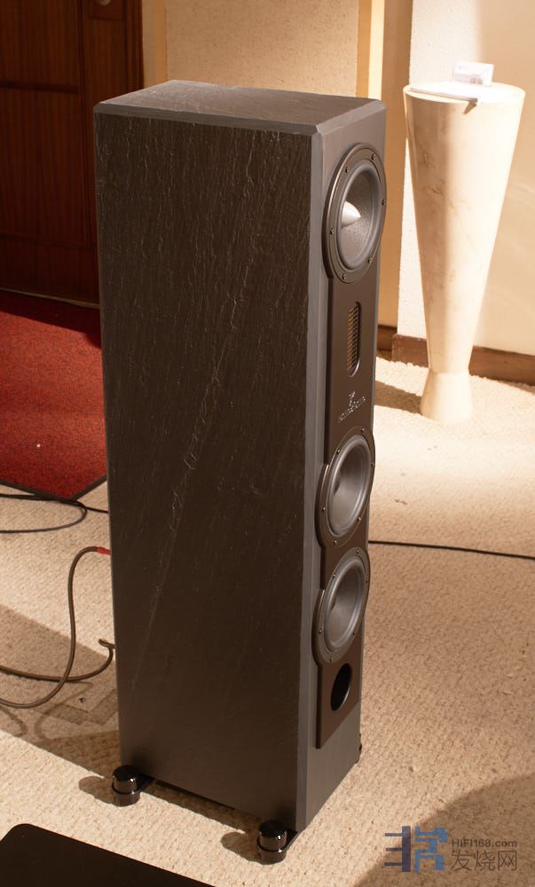

直到前年Audionet的好朋友和我提起,有一个非常执着的hiend扬声器品牌可以考虑,虽然自己的德文水平差到只会早上好和谢谢这两句,不过马上跑到FISCHER&FISCHER的展房去详细看看他们的产品。顶级型号的单元配置分别是:高音用AMT,中音用复合纸盘,低音用三文治纸盘,箱体用天然层叠岩,所有单元的“声音一致性”非常接近。最大的超低音单元虽然只有10寸,不过却可以极大声压、无压缩、无失真地直下20周!可以用单后级或双后级甚至三后级推动。心念一动,就是它了!
展会用AVM一套西装,感觉还是偏硬一点,放rodrigo y gabriela 的LIVE in JAPAN很有现场感和感染力!在这么大的房间里用一套不贵的组合,声音还是可圈可点。查询售价时觉得是一家非常实在的德国老牌厂家,和德国之声那样,朴实,不张扬,售价合理!在现在动不动一个书架喇叭就十几万甚至几十万的音响畸形年代,实在是发烧友的恩物!
而且!!!最重要的是绝对德国原厂手工制造。因为,箱体,单元,分频器以及所有配件,都是原装德国!!!!!!
我自己在很久以前就听过丹麦皇冠的一对混凝土音箱,也聆听过不少号称无谐振结构和物料的箱子,发现他们的统一优点是低频的层次感都非常好。在保留清晰的低频线条感的前提下,下潜和量感都可以做到远超一般木箱体的扬声器。是非常高级别的低频!!
不过就算铝合金也好,碳纤维也好,玻璃纤维也好,人造物料也好,它们的物理特点还是会造成一定程度的声染色。发烧友可以买一个音乐盒里面的发声部件来测试自己的喇叭箱体。一般来说,如果没有外来的共振帮助,音乐盒里的发生部件几乎是没有多大动静的:)不过一旦和扬声器的箱体接触,那就会声音大了不少了。F&F的箱体材料基本对音乐盒部件“绝缘”,毫无动静
这对箱子有很多值得慢慢介绍的地方,不过今晚我打算先从超低音单元的安装方法说起。
470M和以前的470最大的变化是从侧面超低音安装改良成完全正面的安装方法了。
侧面低音的安装当然有其优势,首先可以把箱体的正面宽度尽量压缩以便中高音可以得到良好的离轴响应。不过双向侧面超低也会带来非常难摆位的缺点。除非是聆听空间非常大,否则一面靠近侧墙就会激励起很多难以处理的低频问题(特别是像F&F这类极其注重超低下潜的喇叭!)。
现在改良成完全在前面安装,好处是显而易见的,而且箱体的正面宽度也和原来的保持一致。得益于超硬箱体和三文治小口径长冲程单元(甚至连倒相孔也是整体铝合金制造,有别于那些廉价的塑料管,完全对得起它的身价),超低的信息量和线条感是我测试过的中型落地里数一数二的,当时用文杰数播解码连接audionet的PRE G2和AMP播放JHEENA LODWICK在音乐堡的ALL MY LOVING,不但人声吐气如兰,饱满厚润,其超低的衬托简直是令我眼界大开,在接近70平米的富盛四楼大房也有充沛的能量!有把所有的软件都从新放一遍的冲动!

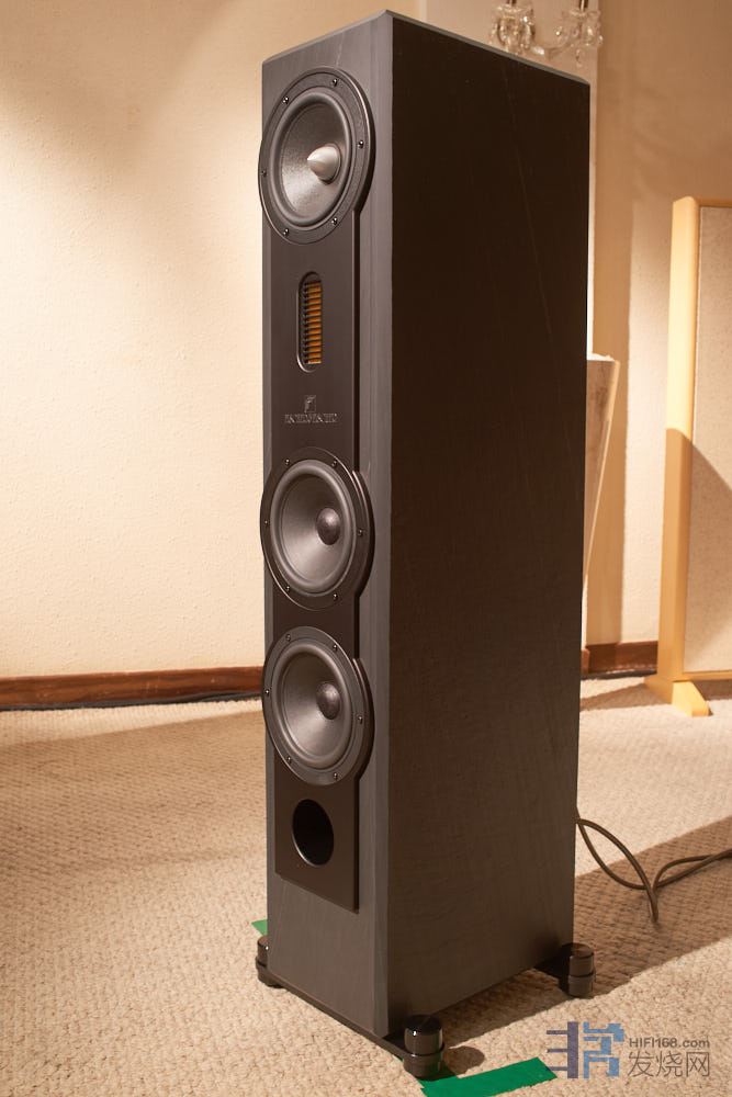

这个采用复合材料振膜的中低音单元有着相当特别的设计理念:非常宽广的频率响应和前后沿特性,从40hz一直去到4K都保持着极其优秀的性能指标。配合一个实芯的铝合金扩散锥体,中高频的扩散特性可以和巨型的电磁折叠振膜高音的离轴特性相匹配。非常高的效率和大的承载功率,使470M有着超过115分贝的最大持续声压。总之,这个中低单元完全是F&F470M的整个设计理念的核心,上能与电磁振膜高音完美结合,下能衔接超低的海量能量。
有了这个单元,接下来要考虑的是如何把这单元的性能完全发挥出来了。
箱体的结实程度不用怀疑了,在铝合金的单元前面板的协助下,目前在音响界里算数一数二了,所以不会存在面板吸收掉单元振膜的很多微小振动的现象;
由于单元的F0够低,所以很简单地一个高通就能保证工作状态维持低到90hz这个频段,这样有效地减低了超低频对中低频的调制影响。

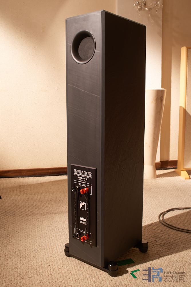

另外一个神来之笔,我认为是F&F给这个单元设计了一个开放式的无背压箱体,让单元在没有背压的状态下自由振动!箱体在单元背后的大型气孔就是这个单元的后负载开孔。
