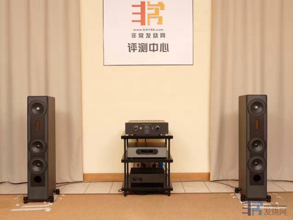

从今天开始,470M会在非常发烧器材测试平台正式对外提供试听服务,欢迎预约试听。
                预约试听470M热线:020-83848530
