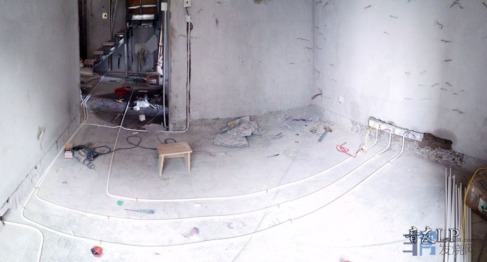

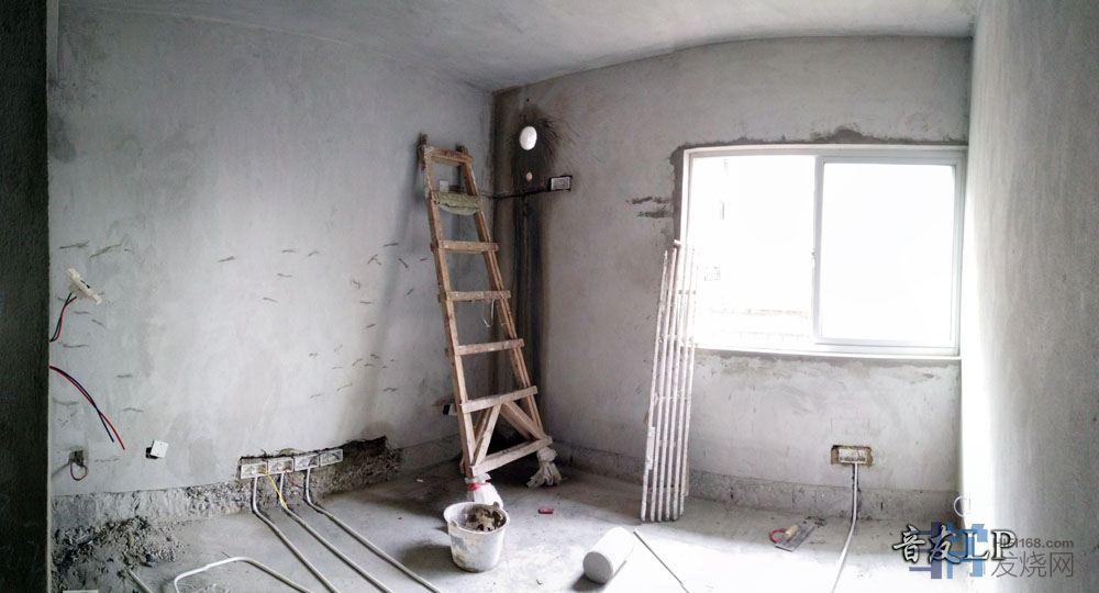

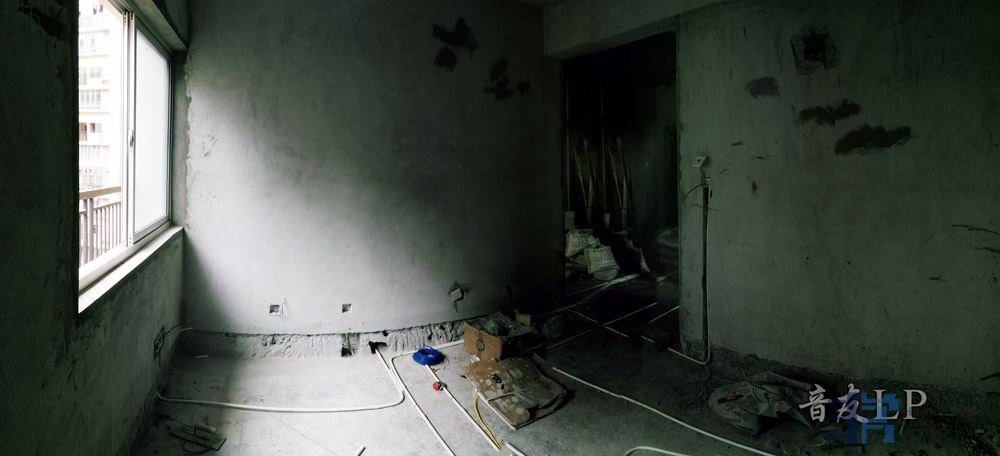

     我有几年发烧的激情没那么热烈了,都是因为忙碌于生机和迷上了航模无人机,冲动过后还是觉得听听口水歌音乐之类的才能安静下来放松自己。于是,就开始试装修设计一下自己的发烧屋(听音室)。房子不大长3.5m×宽3.2m×高2.85m,这房子有些偏四方面积11.2平方米。我初步想法是:先装两组专线从家的总闸4平方铜线拉到听音室音响专用;房间偏四方面积小增加吸音来扩大容量。
(2017/3/7 1:40:05 上传)

吹水音友LP
镜头畸变?还是房间本来就是弧形的?看起来有点怪怪的感觉。
dj_simy 发表于 2017/3/7 7:03:50
是镜头畸变的,如果是弧形就不玩得啦,指是房子有些四方

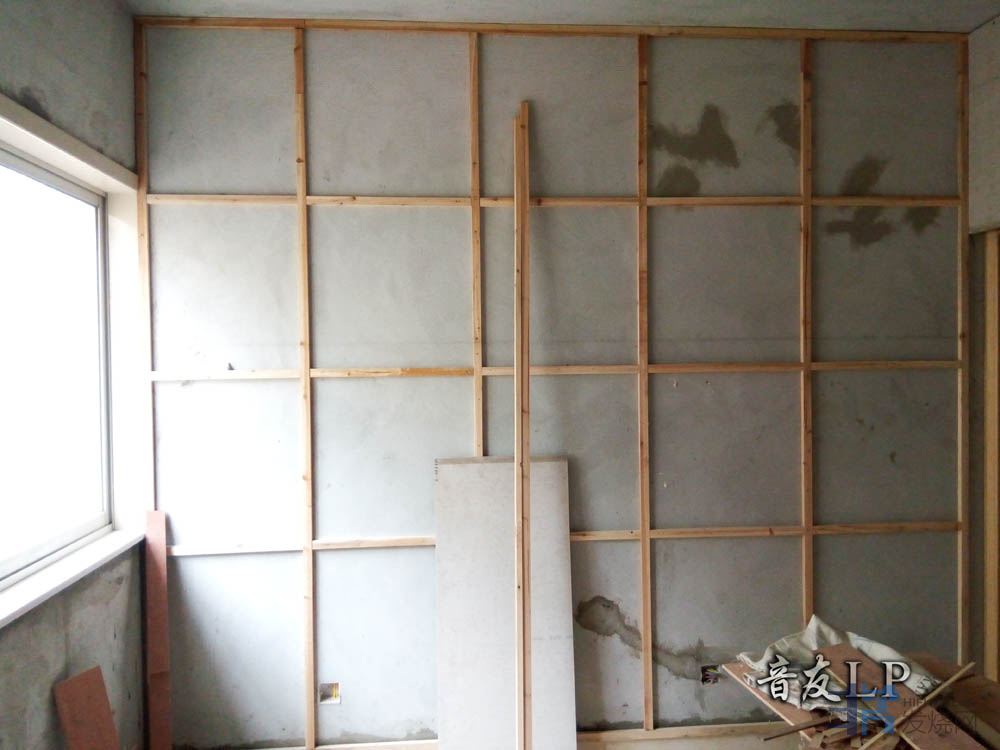

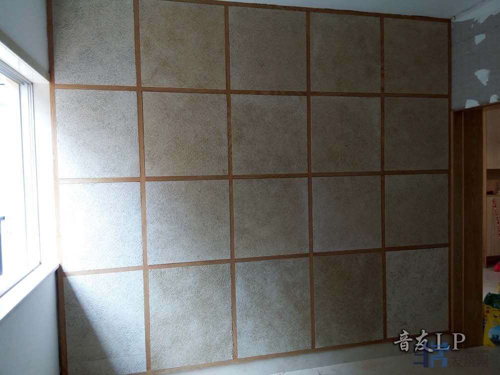

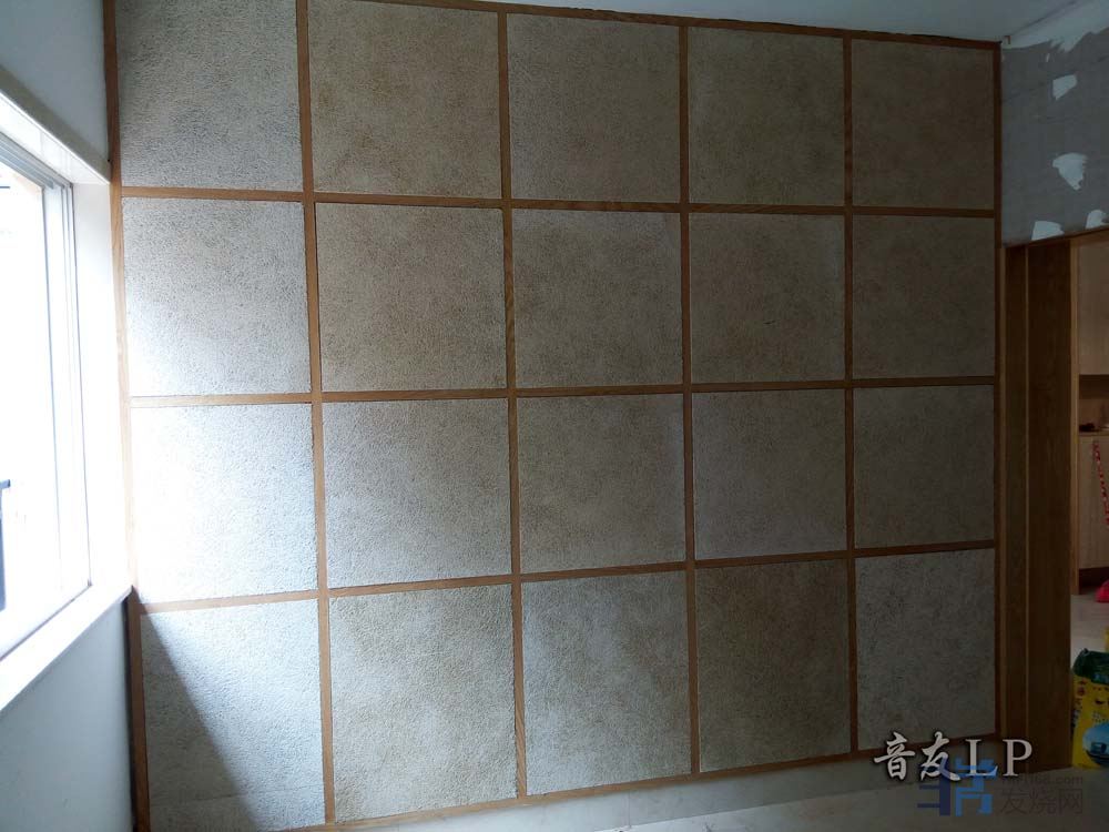

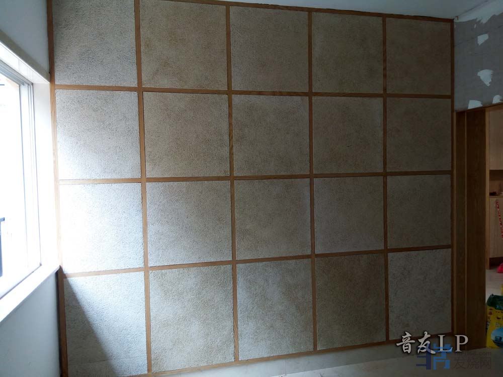

      听音房有些正方形而且空间小,器材用电已经拉有两组专线后考虑空间增加容量,我打算在放沙发后墙做吸音处理来增加容量;在后墙3.2M×2.8M整面墙用2.5CM×2.5CM方木钉四方框,再用吸音材料填平,吸音材料用"木丝吸音板"2.5CM厚板.预想把声音吸收一部分来增加房间后墙的深度,也许能改善房的正方形问题.
(2017/3/7 11:34:39 上传)
