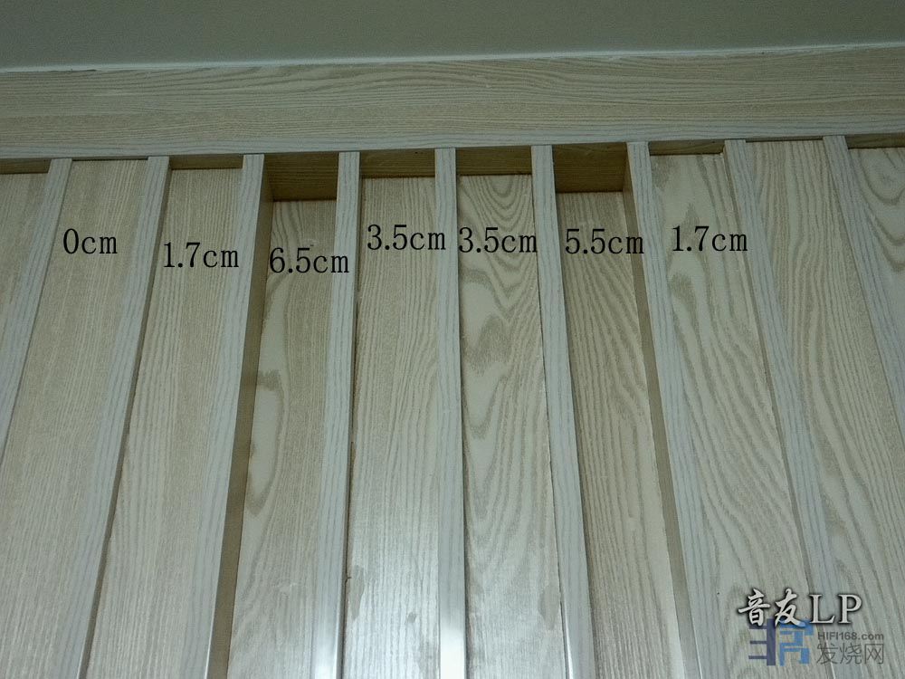

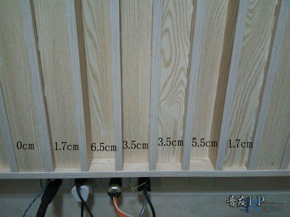

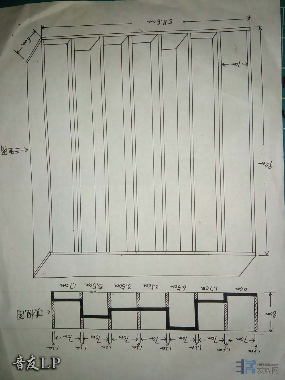

   这张扩散板尺寸图是我朋友以前玩雨后初晴M30音箱计算岀来的,经过在自己的听音室试验了很久计算出来的扩散板尺寸;朋友搬过几次家这尺寸扩散板一直跟着搬去装,我觉得效果都很好,我就把这图记录下来留着我装听音室时用.这组七个直条长格,长度可无限制,但内宽7cm和这七个直条长格为一组及厚度8cm固定尺寸,按顺序排列。这图纸尺寸曾经给过别外朋友用过,但效果不太好,后来我看他用的材料是松木和之前朋友用的是免油柒合板不一样,我觉得问题出在用松木板做太软硬度不够硬才没有达到效果.所以,我就用1.5cm厚的水曲柳实木皮双面免油板来做扩散板宽3.2m×2.8m的扩散板一大块不用填充任何材料直接装茌音箱后墙上。

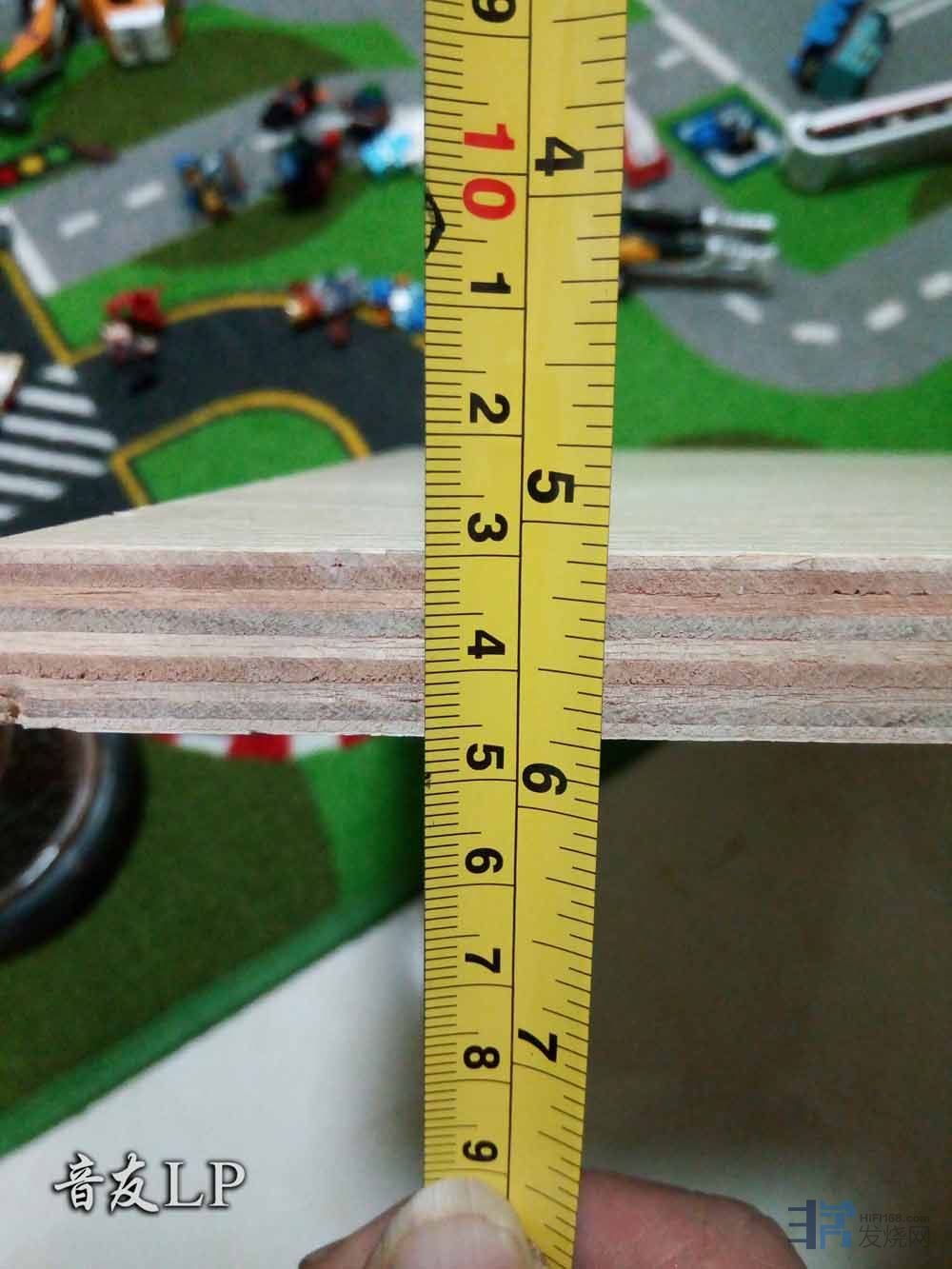

我就是用1.5cm厚的水曲柳实木皮双面免油板来做扩散板.
