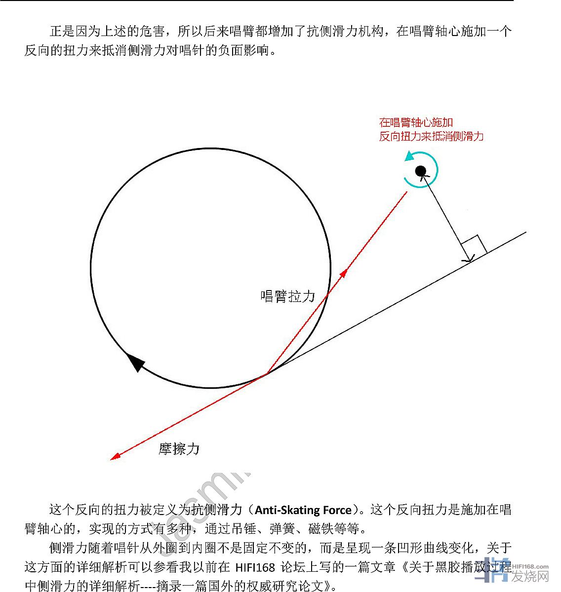

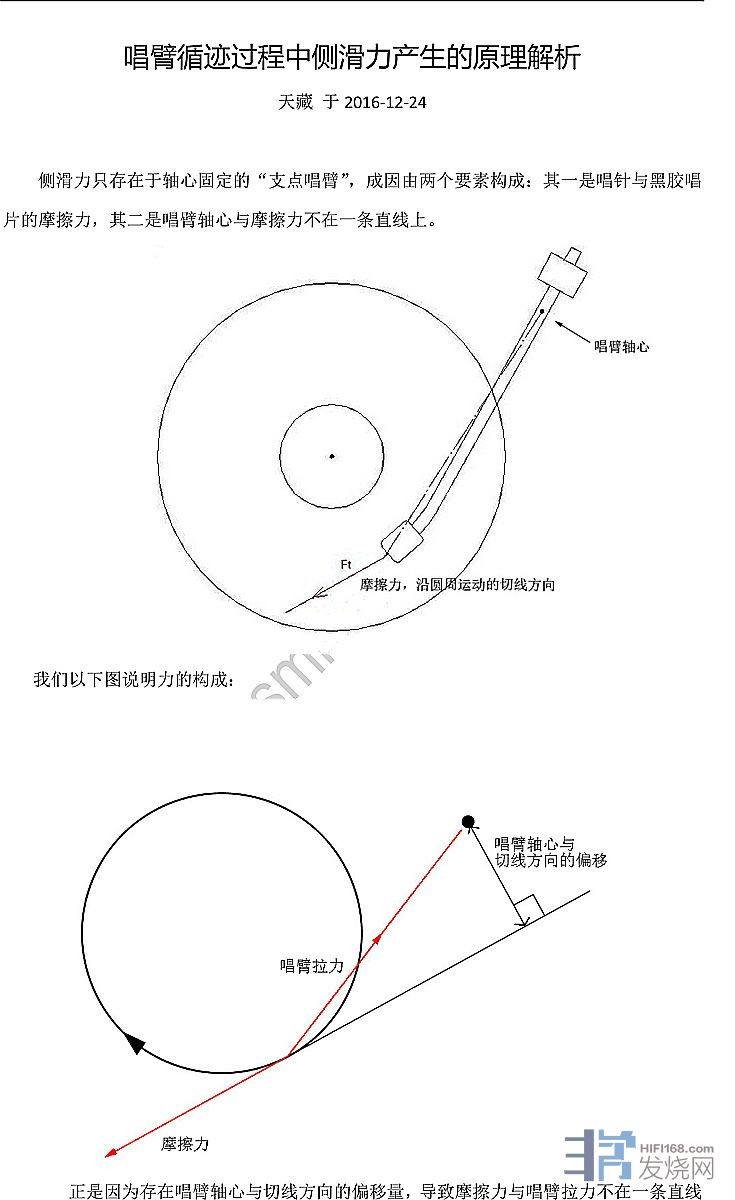

图是画对了,可分析的过程却不到位,最关键的因素却被忽略了。
cwk 发表于 2016/12/24 15:06:37
愿闻其详! 论坛就是用来交流切磋,,我也希望长知识。
www.jasmineaudio.net

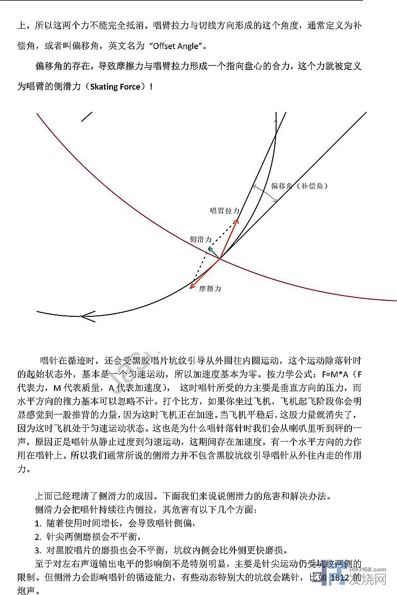

提3点思考。
是什么原因导致摩擦力和唱臂拉力不在一条直线上?
为什么不设计成摩擦力和唱臂拉力在一条直线上?
为什么只是向内侧滑而不是向外侧?
提3点思考。
Q: 是什么原因导致摩擦力和唱臂拉力不在一条直线上?
A:  支点臂的物理结构决定了摩擦力和唱臂拉力不在一条直线上!
Q: 为什么不设计成摩擦力和唱臂拉力在一条直线上?
A: 唱臂轴心可随黑胶坑纹移动的臂就在一条直线啊,气浮臂正切就是这样的臂,clearaudio正切臂,revox的正切臂,等等吧。这种臂后期日本都做出来许多。
Q: 为什么只是向内侧滑而不是向外侧?
A: 合力的方向决定了臂一定是向内的方向啊!图已经表述的很清楚!
cwk 发表于 2016/12/24 16:59:58
既然支点臂加上补偿角在唱臂寻迹过程可以做到有两个点处于正切,那最起码可以设计有一个点是处于摩擦力和唱臂拉力在一条直线上吧?
cwk 发表于 2016/12/24 17:35:08

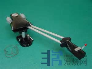

下面这款唱臂可以实现你的要求。但这只臂是我见过最垃圾的唱臂,也许它的作用就是在D厅里制造噪音用的。
另外需要特别说明一点,即使是泰勒斯筷子臂,理论上做到从外圈到内圈循迹误差都为零。只要它是支点臂的结构,侧滑力就一定存在!
其实筷子臂并不是什么新东西,,以前就有厂家按泰勒斯公式做过这类唱臂,只是现在被一些商家重新炒作而已!
既然是侧滑力产生的原理解析,那你一定要讲出为什么没有侧滑力又或者侧滑力最小的唱臂是最垃圾的原理。
你要解释他为什么还存在向内侧滑。
我无意冒犯楼主,只是觉得能够明白楼主第一个贴的不会超过1%,能够真正明白支点臂为什么要存在向内侧滑而又无法改善的原因的朋友更不会超过千分之一。
但却丝毫不会影响众多朋友在黑胶重放上的出彩,原因很简单,支点臂在黑胶唱片上的寻迹存在太多的不完美,向内侧滑只是一个影响力很小的因素,只需知道他存在就够了,无须深究他的成因以及精确设置。
