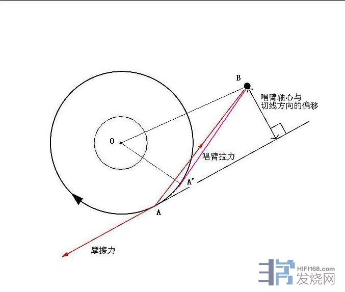

回复 1楼天藏的帖子
楼主的帖子基本看懂了。由于我还没入黑社会,所以只能就原理图说一说自己的理解,供大家讨论。
是什么原因导致摩擦力和唱臂拉力不在一条直线上?
如果让摩擦力和唱臂拉力在一条直线上只能相当于唱臂(从唱臂轴心到唱针)长度是从圆外一点向圆弧作的切线长,如图中的BA',但唱臂在由外向内循迹时,唱片坑纹各同心圆弧的半径不断减小,如果还想继续保持唱臂与坑纹正切,那唱臂的长度就要逐渐增大,假设唱片坑纹内圈就能到O点,那么最后的唱臂长度就的BO。现实中不知有无这样的唱臂?
侧滑力随着唱针从外圈向内圈移动时是如何变化的?
对于轴心固定的支点唱臂,不知是唱针移动到唱片某一内圈时唱臂加唱头的长度正好是该内圈圆弧的切线长度还是到达唱片的最内圈实现相切?如果是前者,则循迹时侧滑力先减小后增大,但过了刚才说的那个相切的坑纹内圈时侧滑力应该改变方向,指向外!如果是后者当然侧滑力永远向内,大小逐渐减小。
如果有唱臂能实现循迹时始终保持与坑纹圆弧的相切,是否就完美了?
答案当然也是否定的!因为如果这样唱针在向内循迹时就只能依靠坑纹的外侧向唱针施加向内的作用力才行,一是总是磨损坑纹外侧,二是对播放声音肯定会有影响。所以也是有缺陷的。君不见铁轨在转弯时外轨总是高于内轨,道理是一样的。
凭理论分析瞎猜的,不一定正确!

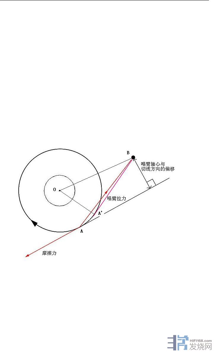

怎么有两张图?编辑时还看不到下面一张。

槽纹由外而内是内旋阿氏螺旋线,并非真正意上的同心圆。
依据同心圆来较真,往往钻入牛角尖,所以捏准核心根本即是最简洁的、易懂易操作了。
天藏兄与redsox师傅的论述、实践,可算核心根源。
25#
回复 24楼时光车间的帖子
兄说的对!但任何问题都可以建立模型,然后再开展分析。密纹唱片的螺旋线在接触点上看成圆弧估计误差极小。其实这样建立模型是为了简化问题,只要误差不大,我想不出来这样做能有什么不妥。
最后编辑niuniu 最后编辑于 2017-01-10 18:15:56

1,没有这样的成品臂
2,没有这样不合理调整方案,导致外圏误差太大
3,有这样的臂,不会出现总摩擦外沿
平面几何与唱臂原理同等熟悉才不会出现这三种状态想法。
