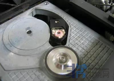

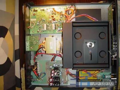

1、PHILIPS 摇臂转盘
PHILIPS机芯是欧美CD机制造商喜欢采用的主流机芯。以光头的寻迹方式,分为“摇臂寻迹”机芯和“直线寻迹”机芯。发烧友比较喜欢的是他的单光速设计、摇臂寻迹式机芯。
在PHILIPS的摇臂系列转盘里面比较著名的是CDM3、CDM4 、CDM9几款,其中最为业界称颂的是CDM4 PRO,在港台被称颂为“王盘”。细心的读者可能会注意到这里没有提及CDM1、CDM2,这是因为CDM1体大笨拙实用性差,而CDM2设计上有点“小臭虫”,生产不久后就自然淘汰了。市场上极少见到采用这两款机芯的产品。

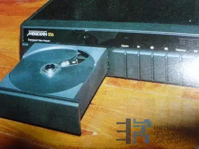

使用CDM3转盘的法国米格DUO CD-2转盘。KRELL MD1也使用了该机芯。CDM9则常被使用在一些中低档CD机里面,而CDM4 PRO则被应用到了菲力蒲的顶级LH500R-LH800R以及MARANTZ 的老旗舰CD-15F、N、K上见图四、图五。(CD15机的后缀字母F为本土版本、N为欧美版本、K为中国版本)。除上述高档机型应用外,他还被 Mark Levison No31、 Jadis、 Primare等厂家的高档产品采用。
CDM4 PRO整体为铸铝制造,采用霍尔无刷马达。高纯度玻璃聚焦镜头由德国专业镜头制造厂家定制。他的整体结构简洁合理,性能非常稳定可靠,他的使用寿命很长,我所认识的发烧友中有五、六人使用采用CDM4 PRO机芯的MARANTZ 15 CD机,大多数都使用了七、八年了,个别有十来年的,没有听说一个有光头老化或机械失常的。应该说CDM4 PRO是所有著名机芯里面最可靠最长寿的。
PHILIPS CDM-4PRO 铸铝全悬浮摇臂系统
采用CDM-4PRO——铸铝全悬浮摇臂系统PHILIPS LHH800RH获日本STEREO SOUND音响大奖。1415862752135088.jpg

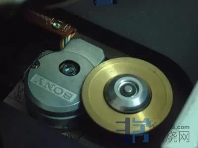

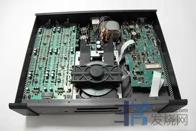

SONY近年来新开发出来的“光学固定系统”是一个别出心裁反传统的巧妙设计。顾名思义就是把传统的移动光头寻迹变为固定光头不动,而让旋转的唱盘机构直线运行寻迹。相对高速旋转的唱盘机构加上一个重量不菲的片镇就象一个高速、高质量旋转运动着的陀螺,对自身和外来震动能够有效的抑制。运行时相对与质量轻巧的光头小车具有更有效的抗震性和稳定性。
SONY对自己开发的新技术向来是天马行空,同样的这光学固定转盘也极少为其他厂家供应。除Gryphon外看不到其他厂家有采用这个转盘系统的。
日本系统。几乎每一家日本人厂都独立开发自己的CD 转盘, Sony 与 Sanyo 是其中最大的零组件供应商。绝大部分随身听的转盘都是 Sanyo的, Accuphase 与 NAD、M.F.都使用Sony 产品。Sony转盘型号众多,曾开发出任何动作均可在 1 秒内完成的型号,多数时候手指还未离开按钮音乐就已经响起;在新旗舰 R-10 转盘中开发出世界唯一的激光头不动而承片盘运动的新系统,听过的人都啧啧称奇。新一代的超级CD即SONY的DSD(SCD-1唱盘)传动机构仍沿用此得意之作。这种拾取系统分成两个等级,较高级机型的驱动电机采用高刚性的铸模铝材料制造,电机的定子带有一个蓝宝石的轴承以增加耐磨性,而转子则带有一个红宝石轴承以减少磨损。整个光学系统被悬浮起来,直接安装在底盘上,使机械阻尼尽可能地小。目前使用这一等级拾取系统的SONY CD转盘,只有CDP-X7AES及CDP-X5000两种。代表之作有SONY CDP-R10、DAS—R10、CDP-X5000、SONY CDP-XA7ES、CDP-XA50ES、CDP-X3000、CDP-XA3ES 、欧美音响厂商有:Gryphon Tabu。
除了上述的几大转盘外,在当今的音响界还有些独出心裁设计的转盘值得发烧友们留意:如Nakamichi的多片装系统受到Mclntosh 的支持,其余如 Onkyo、JVC、Kenwood也有其独特的设计,在选购转盘时也不防考虑一下。1415862784946672.jpg
SONY Fixed Pick Up Mechanism(光头固定读取系统)
如果喜欢索尼自己米又足的话直上XA7ES,再者XA50ES,XA5ES,777ESJ,555ESJ。米少的话上XA3ES,此机在XA7ES(除SACD机之外普通CD机新款的旗舰。老款旗舰为X7ES。),XA5ES,XA50ES,XA3ES等款机中唯一的走动光头,其它为光头固定的,碟片移动的。此机光头为市面有卖的KSS-240A。XA系列是索尼最后期的CD机,再后就是97年后产的SACD(超级音频CD)机了。XA之前的是ESJ系列的。ESJ之前的是X?ES……

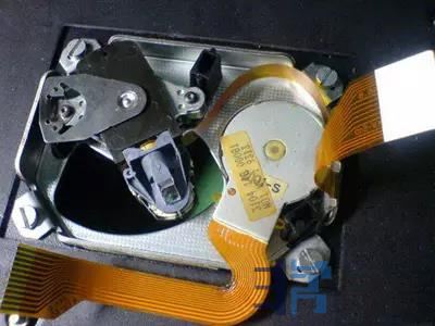

3、TEAC   VRDS 钳型转盘  VRDS [ 无共振读取系统]
( Vibration-Free Rigid Disc-Clamping System)
TEAC的VRDS转盘也是业界口碑很好的一款转盘,“U”型钳臂为铸铝制造 (低档型号的钳臂为钢板冲压成型),直驱无刷马达的驱动线圈(定子绕组)固定在钳臂中间,马达的转子另一端就是压片盘同样为铸铝制造(低档型号为塑料的),在压片 盘下面有一个随进出片托盘连动的片夹装置,CD片进入到位后夹片装置上升把CD片紧紧的夹住。整体结构牢固可靠精密,唱片在压片盘和片夹的夹持下纹丝不动,具有良好的防震缓冲效果,再配合高灵敏度、高精度的磁浮式直线寻迹光头,有效的减少了误码的产生。是性能非常优秀的无共振读取系统。
常见的VRDS系统型号为 CMK3。2、 CMK4, 主要差异在于支架及压片盘材质上的不同。CMK4为钢板冲压钳臂、唱片压盘为塑料成型VRDS转盘被广泛的使用在TEAC的各款中高档CD机里面。

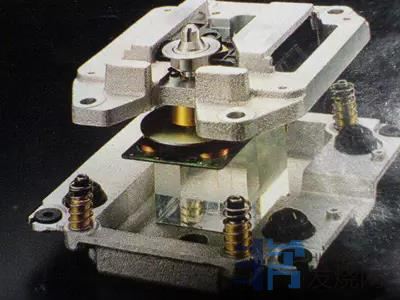

4、DENON  三层悬浮避震系统
天龙公司的三重避震转盘只使用在自家的顶级转盘DP-1跟旗舰合并机DPS-1上,整个机械系统全部安装在一块铸铝上,光头是直线马达伺服寻迹。主轴马达是石英直驱的,直径达6毫米的主轴,端面安装了极为耐磨损的红宝石。那只比CD片还要大出一圈的片镇重达200克。其安装工艺和机械加工之精密程度让人实在叹为观止。曾一位朋友调侃说,把一个蓝球从1米左右高处自由降落到正在工作的S1上,丝毫不影响其正常工作。是否属实到未去验证,但这个转盘的稳定抗震性能绝对是一流的。在笔者所有玩过的CD中(本文所介绍的几款著名转盘),单论。 抗震一项,没有一台可以与之抗衡。
他的“三重避震”从照片图中可以看出,整个光头、主轴马达系统紧凑的安装在一块铸铝块上,通过弹簧、阻尼油偶合悬浮在一个半屏蔽的凹型铸铝壳体上为第一层避震,凹型铸铝壳体又通过阻尼橡胶垫固定在一次浇铸成型的铸铝底盘上为第二层避震,铸铝底盘跟四个精心设施的避震脚软偶合完成第三重避震。“三重避震”转盘有一个很重要的中间环节,就是那个底盘厚达一厘米以上的超重合金铸铝机壳,大部分的外来震动能量都被这个超级机壳抑制了,即便有点残余动能通过弹簧、软橡胶垫传到转盘上后也是微乎其微,相对于转盘上那只200克的超级超重片镇来说,已经是微不足道了。
各种音响设备,如放大器、电唱盘、盒式录音座、激光唱机等,都要避免机械振动及共振对它们产生的有害的影响。激光唱机有机械驱动的旋转部分,由于这些旋转部分是产生机械振动的根源,所以通常把它们安装在机器的中心部位、用若干只避震脚支撑。这是较多CD转盘采取的一种克服振动影响的方法。此转盘采用了独门法宝——三层悬浮避震系统。下面就让我们一层层揭开它的秘神面纱。 第一层悬浮是光头读取部分:光头物镜由高精度光学玻璃制成 ,二维平行控制的 直线电机驱动,而且整个拾音头采用高刚性铝模铸(Cast)材料,这部分 以弹簧和油压阻尼固定在铸铝底盘上,完全卸去令人讨厌的自振和信噪干扰;第二层悬浮指的是特殊合金所构成的避震脚;第三层是支持拾音机构的底板采用悬浮式铸铝底座,三层悬浮使拾音头的防震更为彻底。除了上述的三重法宝外,此转盘还有秘技--以铜和铝合金压制成重量级的唱片夹,这么重的唱片夹除了能真正把有弯曲的CD压平之外,它在旋转时形成的惯性晃动也会大幅降低,使转盘份外稳定。

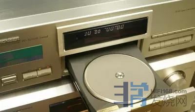

5、PIONEER 倒置转盘
先锋公司于1990年发表的转盘系统更是巧妙,世界上只有他把CD唱片反转向上使用。承片系统更象LP转盘,唱片的下面是一个质量比较大的从动铸铝转盘,铸铝转盘上面有一张经过精心设计处理的橡胶软垫,唱片就面朝上放在这个转盘上,驱动电机直接由上方驱动,当然了光头也是向下寻迹工作的。这套特殊的倒置式传动系统,到今天仍被视为最佳设计之一。
PIONEER旗舰合并机T09的倒置转盘系统,下级机T06、T07做了响应的简化,但基本结构不变。移植到中低档次CD机的倒置转盘主轴马达由霍尔马达改为普通的直流电机,高精度磁浮直线寻迹光头改为由普通马达齿轮传导寻迹的普及型光头,从动转盘的重量也下降缩水了。整体骨架也大量的采用了注塑工艺。WADIA的21就是采用的这种转盘,Theta、Audio Alchemy、EAD、等也有采用。
其它CD唱片旋转的唱片夹大小其实只是与CD碟片内圈相仿而已,但Pioneer使用的却是一个和CD大小相等夹盘。光看托住CD碟片的旋转盘有CD这么大,就可以知道这样工作的机械一定比较稳定。而且它还和VRDS一样使用磁悬浮直线驱动系统,故在选曲时快而稳。缺点是信号面朝上放置容易受外来光源的干扰,所以最好不要打开机盖播放。
代表作有:Pioneer 09 07 05 PD-S703、PD-S503 、PD-T07HS PD-65 .....1415863429857225.jpg

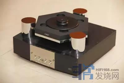

6、CEC皮带带动系统/皮带带动式CD唱机
在世界著名转盘里面,还应该值得一提的是CEC的皮带传动转盘。资深的发烧友都知道,以前的LP唱盘多数都是以皮带进行间接驱动的。因为皮带间接驱动可以隔绝电机所产生的振动,而现时,CD机则采用高扭力的直驱电机。(当然,电机本身发生震动及产生电磁噪音就不可幸免了)可能有读者会问,为何不采用早期LP的方式呢?因为CD机是以怛线速——CLV方式转动的,即内圈每分钟500周外圈则降到200周,皮带能否正常工作是个最主要的问题。后来CEC开发出一套“PLL锁相环路”加上高精度转轴及较重唱片夹所产生的飞轮效应:只要电机轻微转动,转轴就会转个不停。当然了,这个设计绝非单纯的把主轴跟马达分离加皮带这么简单,还要考虑到对CD恒线速转动方式的性能要求及响应对策。得意之作有:CEC TL-0顶级专业镭射转盘、CEC 5100Z皮带带动式CD唱机、CEC TL-1。
这些优质机芯的设计使用寿命大多为8~10年。实际上,整个转盘总成里面寿命最短的是光头,也是最贵的部件!光头的使用寿命跟用户的使用保养有着极为重要的关系,如不定时清洁光头、经常使用质量很差的盗版光碟等,都会缩短光头的使用寿命。另外,即便是正常使用,光头也是要缓慢的老化的。尽管仍可以正常使用,但是声音的质量已经开始下降了!如MARANTZ 15 CD机就要求用户最好能够五年更换一次转盘(尽管这机器可以使用到十年仍可以读盘很顺利),就是为了保证音质的优秀。PHILIPS的摇臂转盘没有单独的光头配件供应,更换时只能换整个转盘,这也大大的提高了维护费用。欣赏这些著名转盘可以让发烧初哥对CD机械芯结构有一个大概的了解,对于以后想购置CD机并考虑兼容做转盘的朋友来说,应该优先考虑采用这些机芯的产品,采用这些机芯的品牌型号,基本上也都是一些很优秀的产品!
