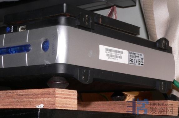

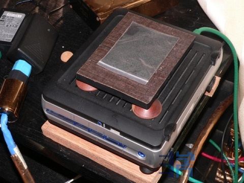

硬盘避震的诀窍
梁前辈,现在很多人用硬盘播放高清音频,但是大硬盘即使单独放在地上仍然震动明显,想必也会影响音质。
您能否分享一下给硬盘避震的诀窍?
静电 发表于 2016/10/24 17:41:05
当然可以!
“硬盘避震的诀窍”: 若简单回答, 这是一条小问题; 若认真回答, 要说的内容可不少啊!
先作简单回答, 圖文並茂!  整理資料后再補較詳細的。
並请参阅:
浅谈避震 (一至四)
http://blog.sina.com.cn/s/blog_4df2a7230100c1l8.html
浅谈PC—Hi-Fi (一至三) http://blog.sina.com.cn/s/blog_4df2a7230100crx1.html

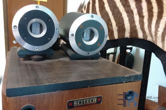

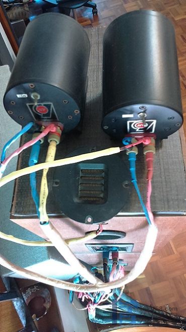

我马上想到避震梁前辈自己家和机长家都是玩超高音,这个问题前辈来答是最好了,不久,前辈就回复我微信了。
前辈的回复:
外超高音與高音单元放在同—垂直面上,是基於担心不連贯、和对音像聚焦有不良影响的过慮。
实际上,玩外置超高音的第一個竅門是在正极串聯电容的數值上,切忌量感太高!數值的大小在於听感上!理想的數值是在使用了超高時,您覺得它好像不存在,但—旦拔掉,就若有所失!
我常用的电容值在0.1微法~0.3微法之間。
正確使用時,外置超高可以提升口形聚焦和高場的高度。以輕微上仰角放置可以增加音場的擴散,大角度上仰可以改善深度感,和將古典音中某些容易倾前的樂器定位,例如法国號。
我的9.2系統共用上13隻外置超高音。
主音箱同時用2隻向前发射的超高音,1隻軽微上仰、1隻軽微俯視,有效增大的音場的擴散度,超低也馬上结实和深潛了!主音箱頂还有—隻,以大斜角射向後牆、侧牆和天花板之間的3角位,以改善和消除法國號等強音樂器的過份衝前的定位,深阔度也有所改善。

eric 发表于 2016/10/27 11:18:02
外置超高音作为附加设备, 我们不可能用太科学的方法, 去检定最适当的使用和测试方式,在调校和摆位方面, 只能凭经验和听感决定! 尽可能做到最高像真度、近似现场的超高泛音和扩散感‧ (还有部份人需要的口味)
在立体声来说,在确定了超高音的下延交切点之后, 就要在音压(Loudness) 方面作出决定, 如果您的超高音比您的高音灵敏度更高(例如我的Fostex, 最高50kHz), 就需要在正极串一支合适的电阻, 以无电感电阻为佳。
调校外置超高音和外置超低音, 有一手共通点, 就是宁少勿多, 循序渐进, 有金耳朵、高手协助则事半功倍。
这也是为什么我的一班die-hard fans(他们有许多都是现场派的音乐人和乐评人, 例如梁机长), 都清一色使用LCY超高(最高100kHz) 的原因! 玩熟了几乎一击即中嘛! 。
主音箱同时用2只向前发射的超高音,1只軽微上仰、1只軽微俯视,有效增大的音场的扩散度,超低也马上结实和深潜了!
主音箱顶还有—只,以大斜角射向后墙、侧墙和天花板之间的3角位,以改善和消除法国号等强音乐器的过份冲前的定位,深阔度也有所改善。
