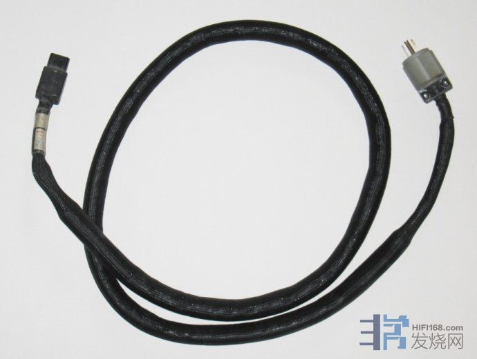

Magic link电源线
梁先生能否介绍下magic link电源线呢?
zhjd 发表于 2016/10/21 11:17:36
您肯定是超过20年的老朋友了!
Magiclink是我在1989年底左右, 因应Shotgun焊接法高音伸延不良的改进版本, 改进后改称magiclink。
以自文兄等为代表的一众老烧友,都早已成為Shotgun焊法的專家了!
Magic link电源线是销售最多, 口碑最好的一种; 后来还有可变声的型号, 和外加钢珠沙的Damp沙线(2008年我还在番禺见到有新造的“避震梁钢沙线”出售呢!)。
这些中古设计已停产多年, 时至今日, 音效仍然不俗!
论坛中有几位老烧(例如Budi兄), 至今仍喜欢以手上的Magic link去挑战许多名厂产品呢!
Magiclink最大的缺点是结构相对简单, 容易仿制! 以致后来出现不少山寨产品,甚至一些后来出现的名厂产品, 结构和缺点也竟然一再雷同!
Magic link钢珠沙电源线

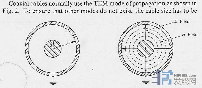

再由上图所示: 以《黄金镀膜》技术制作的线材, 以线材结构核心的外圈的整个表面面积作为正极, 来传输信号和电流, 和任何扁带线、方芯线等相比, 《黄金镀膜》所增加的表面面积增幅之大, 是无可比拟的。
这也是Aurum线材在高频至极高频的伸延和量感, 效果特别出色的原因之一。
增加线材表面面积:
许多名厂的线材, 都会采用扁带线、方芯线、椭圆线等外形, 来增加线材表面有限的面积, 以达到强化高频伸延和量感的效果。
若和《黄金镀膜》所增加的表面面积相比, 增幅很有限!

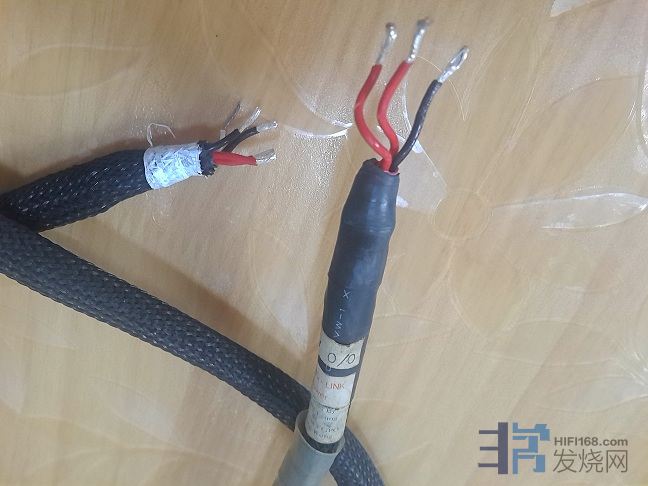

我也是机缘凑巧,在跳蚤市场上看到一根有避震梁字眼的线基,一头有三根,一头有5根,我只接了火线跟零线,出来的声音已经非常震惊了,所以才想知道正确接法下的声音。
97#
zhjd 发表于 2016/10/22 19:17:22
这也是缘份! 论坛上marktwo兄也有类似经验。
如方便, 将线头线尾照相看看, 我会分享正确的焊接法。

Magin Link的接法
那就有劳先生了
zhjd 发表于 2016/10/22 22:13:24
这果真似是1989年的历史文物, 结构和1993年的NBS雷同(分别是3手辫和4手辫)! teflon线料的是vDH镀银线。
接法是:
1.      3根那一头是接机尾的: 2根红色(teflon线皮)接正极(L), 一根黑色(teflon线皮)接负极(N), 机尾不接地(E) 线。
2.      5根那一头是接电源排插的: 2根较粗的红色(Teflon线皮)接正极(L), 一根黑色(Teflon线皮)接负(N) 极。
3.      1根较幼小的黑色(PE线皮) 和另1根较幼小的白色(PE线皮) 共同接地线(E), 这是內屏蔽和外屏蔽的接地线

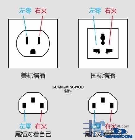

4.      记得在通电前要用万用电表量过正(+)、负(-)、地(E) 3个接点必需独立自主, 不能互联互通, 电源相位也不能接错, 接错的声音应有效果就无从发挥了!
请参阅: 如何辨别电源极性 (一至三)  http://blog.sina.com.cn/s/blog_4df2a7230100bf7l.html
电源相位
