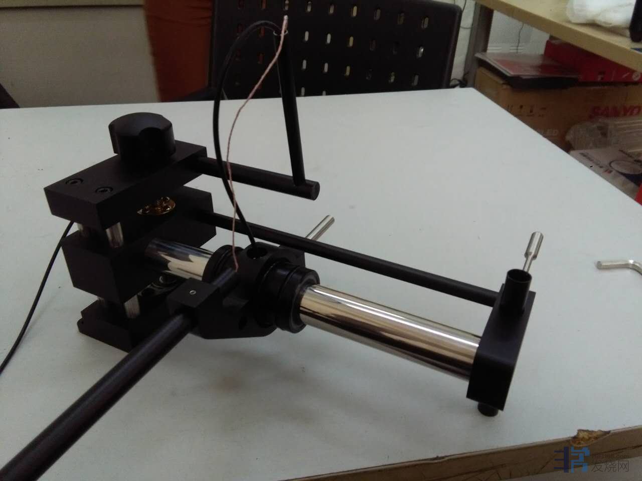

兄好!今早欧博经销商回复,欧博有专门针对老盘或其他盘的气浮臂解决方案:专用的臂板,另外把气管和唱头线放在上部。还发来了图片,与我装在女武神上的有少许区别。

回复 53楼YangDs的帖子
这个结构应用面就广了,之前您的臂,不能装在底座是方型的盘上,不然气管就碰底座了,我的盘也可以搞了。上面那个立着的进线管可以去掉,太高了。

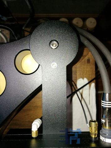

前面介绍了正切臂在安装时水平至关重要。欧博这款气浮正切臂在调整唱臂平衡上有个很贴心的小设计,在唱盘整体已经调平而唱臂还未水平的情况下,通过调整唱臂板上的一个小顶丝,就可以独立微调唱臂的水平。在使用中,我感觉这个小设计非常人性化,值得赞一下!
