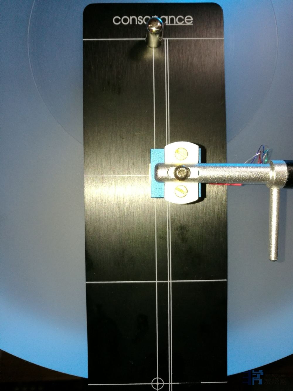

安装工具中的规尺非常直观好用,可以很方便的校准唱头。

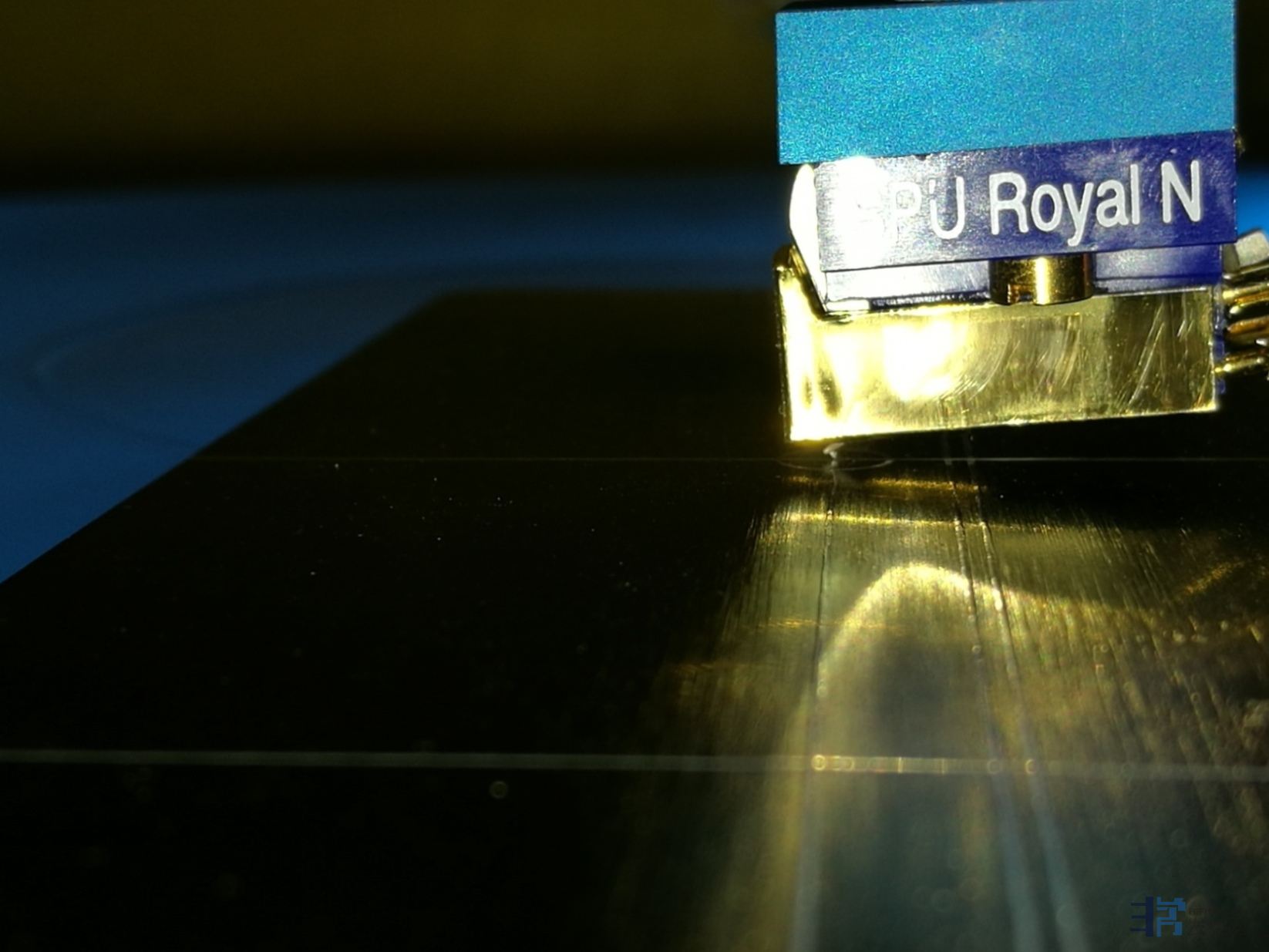

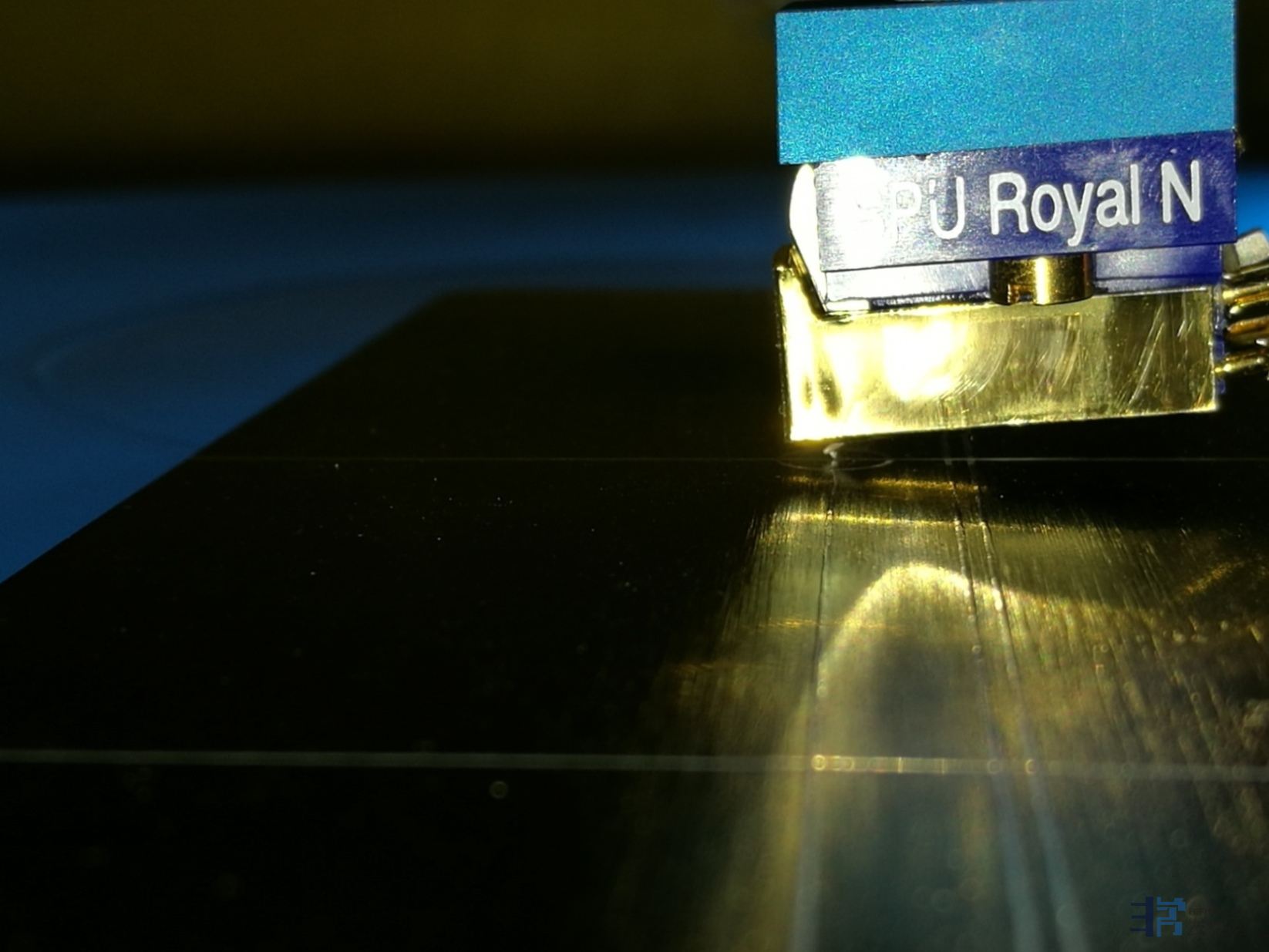

要保证唱针落在内、外两个圆圈的十字中心,就OK了。

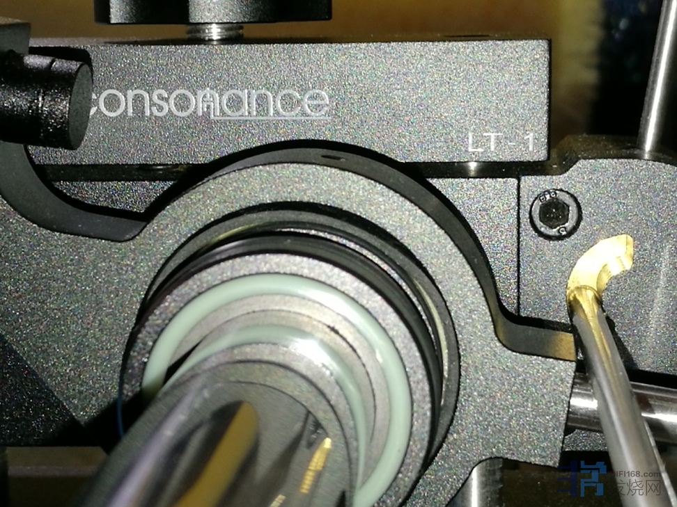

最上面那个钮是用来调节唱头VTA角的,可以边听边调,声音满意为止,也很方便。
(2016/10/1 9:10:05 上传)
