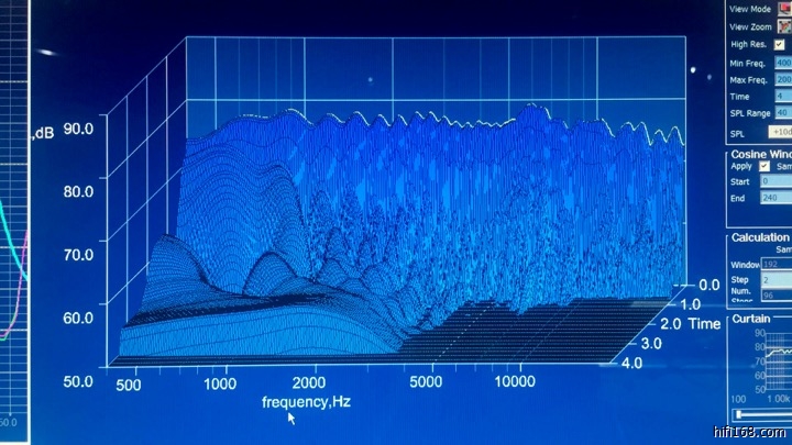

        单就Swing在播录中的表现而言,尚可二字足以概括。低电平的细节与乐段起伏轻松过关,音量突然由低至高,再出乎意料地从高转低时的几个惊悚起伏,除紧张度稍欠火候之外,还真找不出有啥大的缺失。女声的轻哼与最末段加入的合唱部,也足够体现这一乐段频死、悲怆、救赎、新生和新希望的主题及暗线…… 可为什么总觉得这对小箱子过于的淡定,或称淡定得有些老气横秋的了?
        百思不得其解之中!(容我再想想看与听听先)
        瀑布图上也看不出什么大问题呀!据图表显示Swing的瞬态不是一般好,应该是很好的。可为什么总在低频下段(40Hz - 80Hz)靠近顶部有偏软的主观感觉呢?

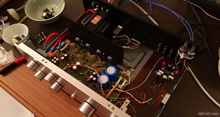

So Wired, Can not edit. 也许我的图大了?
于是乎,在等待Swing的漫长过程中,我可是缩衣节食、废寝忘食并夜以继日地把一台Kenny捣鼓成既有原子粒的驱动能力,又有胆机类似音色的怪物:
最后编辑超强悍制箱 最后编辑于 2016-04-17 06:52:50

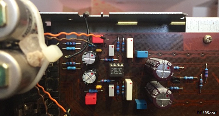

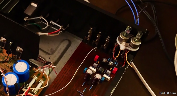

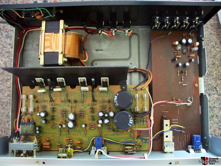

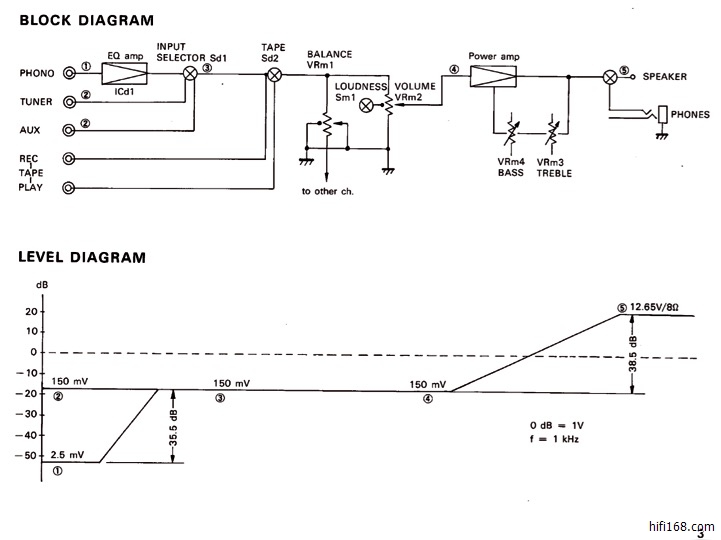

Kenny是喜欢Kenwood(健伍)系综合放大器的同好们,给她起的一个昵称。
        而我的这台的型号是KA-3700,正用的这台版本还比较特殊,功率输出部分的晶体管是东芝的;其它版本的多为三肯(我还有台备份机就是用的三肯)。在发现那个“太淡定”的问题之后,偶然听了张CD(帮朋友找的,刚收到),突然就觉得问题消失了!又或者说得到极大的缓解:若不时刻提醒自己留意,变得几乎不可察觉。
        隐约找到了解决问题的途径,而且这台Kenny所备唱放又是独立的,也在最前端,传统前前级的位置上。当CD接入时,问题消失,则证明问题是唱放部分的太淡定所引起的了。
最后编辑超强悍制箱 最后编辑于 2016-04-17 10:52:41
