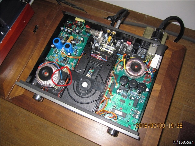

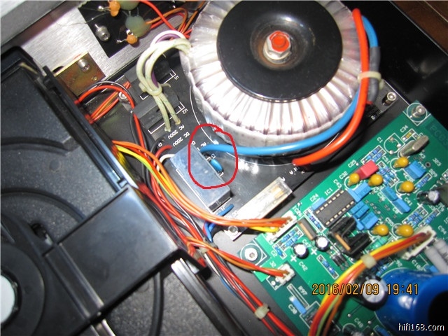

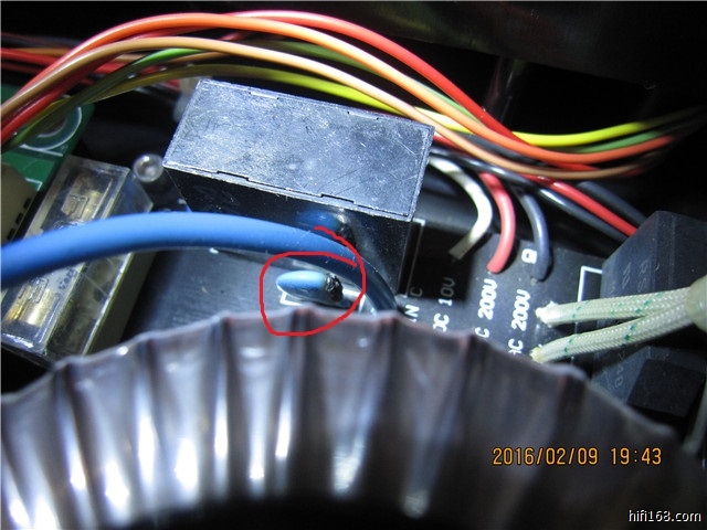

这个元器件不知叫什么名字,作用是什么?请教大家!现在CD机能通电,但无法开机,一通电那个元件就冒烟!
白马 最后编辑于 2016-02-09 19:50:40
90276
找不到密码
找不到密码
1643
1838
2005-09-22
找不到密码
2016-02-09 20:09
旁边似乎标记写着c1.是一颗电容。具体容量需要查电路图

2016-02-09 20:15
是的,旁边是标注C1,这个电容能拔出来吗?
