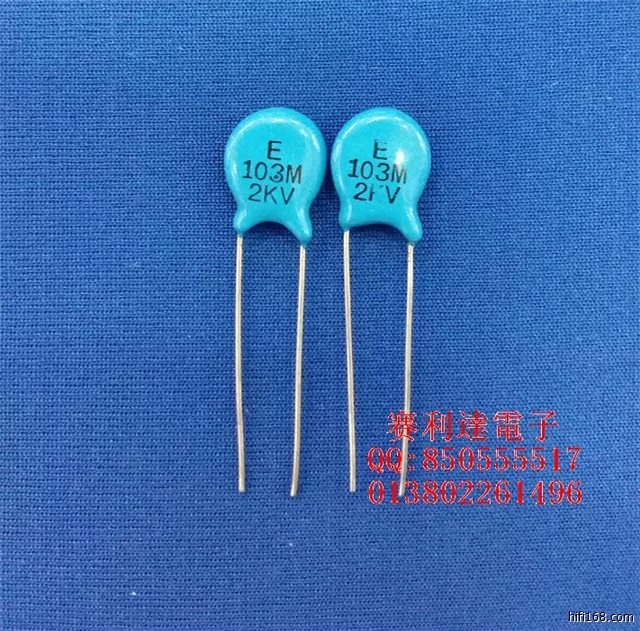

看来我是猜对了,如果是压敏电阻成立的话,那旁边黑色那个应该是个继电器,这样,就能大概猜到里面的电路是什么套路了。出问题的可能是:1.压敏电阻本身,2.继电器,3.驱动继电器的电路。当然,这只是猜测不能作准
22#
我刚又看了一下那个元件,标注103 2KV,淘宝上查了一下,有这个规格的压敏电阻,一粒1元!

应该是胆管部分电源变压器220V输入高压保护,如果旁边的保险管无问题,可以把坏元件直接拆去通电试试。
26#
貌似是一个0.01uf,耐压2千伏的电容
27#
大年初七,修好CD,花费30,谢谢各位!

换了一个规格为:102 3KV的,能用,原来是103 2KV,音质嘛,我听过没什么变化!
