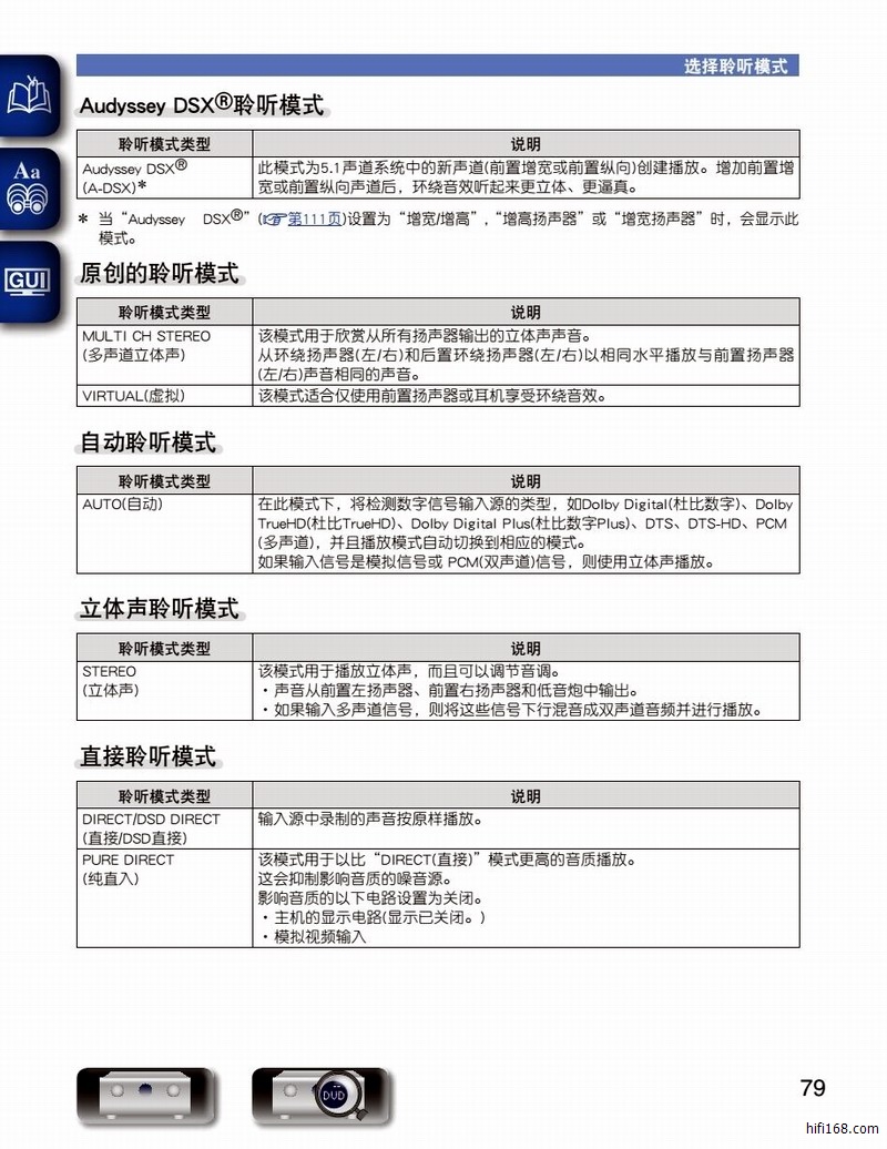

当前,对于讲究音质的爱乐者来说,不知有多少人是用传统的HIFI双声道听SACD、DVD-A、Blu-ray Audio等多声道高格音频?特别是看BD、MKV、TS等多声道高清视频?估计应该是大多数人吧?经过近些天来的对比、聆听,俺的初步结论是:不听(看)多声道,就是暴殄天物。
另外,模拟、数码时代所有的立体声录音,在AV8801参与的HIFI多声道系统中,均可选择 Multi Ch Stereo (多声道立体声)方式以多声道播放,这种新颖的聆听模式带来的听感,总体上明显好于传统HIFI双声道系统播放的效果(均指本人前述系统之间的比较)。

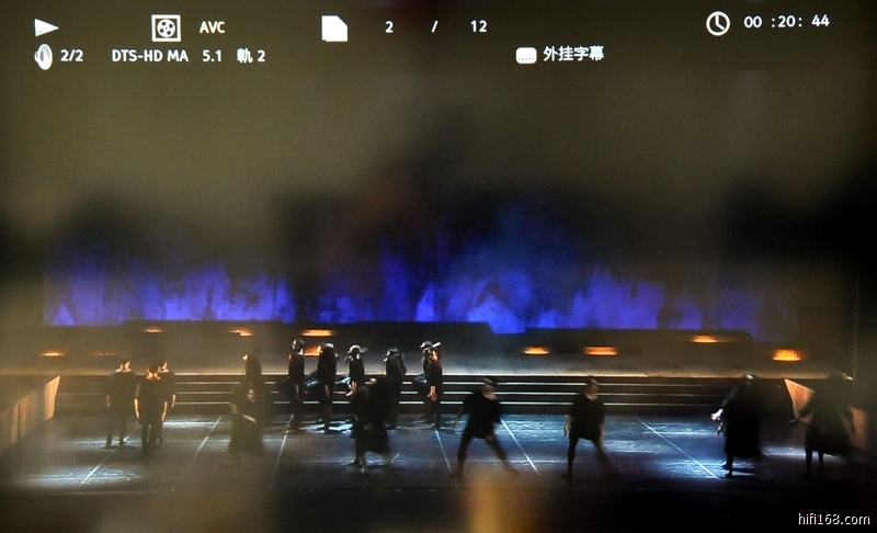

现在,俺的系统已经是双声道+多声道,后面会陆续上一些多声道的录音,如有兴趣可以听听。下面,俺先为你上一段芭蕾舞剧《巴黎圣母院》中的打击乐,如果没上脚钉等的话,低音、通透感等肯定不会是现在这样。

89#
多声道录音 01
蓝光视频(DTS-HD MA 5.1):
音源:
LX88 HDMI Pure Audio(音频、视频分离)→ AV8801 Audyssey模式 五声道Balanced XLR pre out(DTS格式) → <
PM-11S3 × 2(COMPLETE BI-AMP)→ Turnberry GR(前置)
MM7055 → Jamo C80 CEN(中置)→ 609 Ⅱ(环绕)
录音机:
TASCAM DR-100MKⅡ,指向性话筒(UNI)
录音:
http://pan.baidu.com/s/1c28utNy

90#
多声道录音 02
唱片(track 1 Una Limosna pro el Amor de Dios):
音源:
LX88 Balanced XLR Analog Audio out(Direct On)→ AV8801 Audyssey模式 五声道Balanced XLR pre out(Multi Ch Stereo格式) → <
