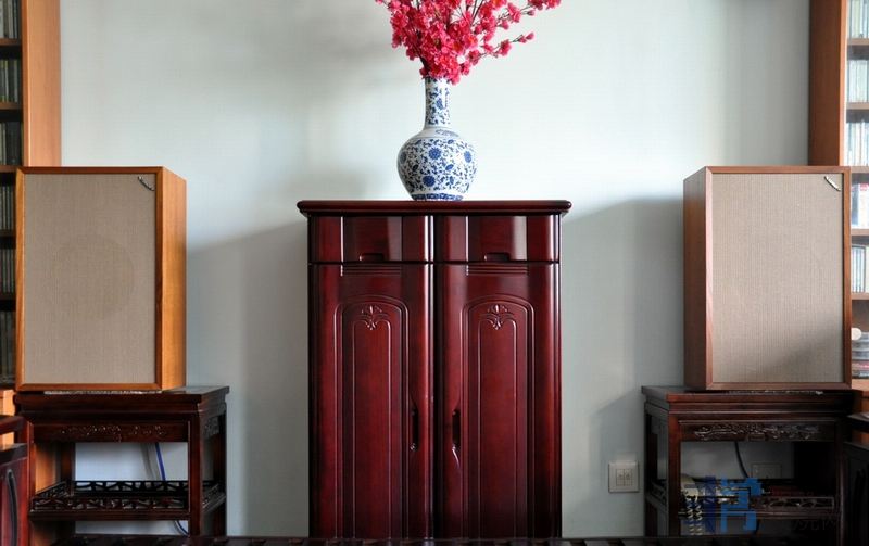

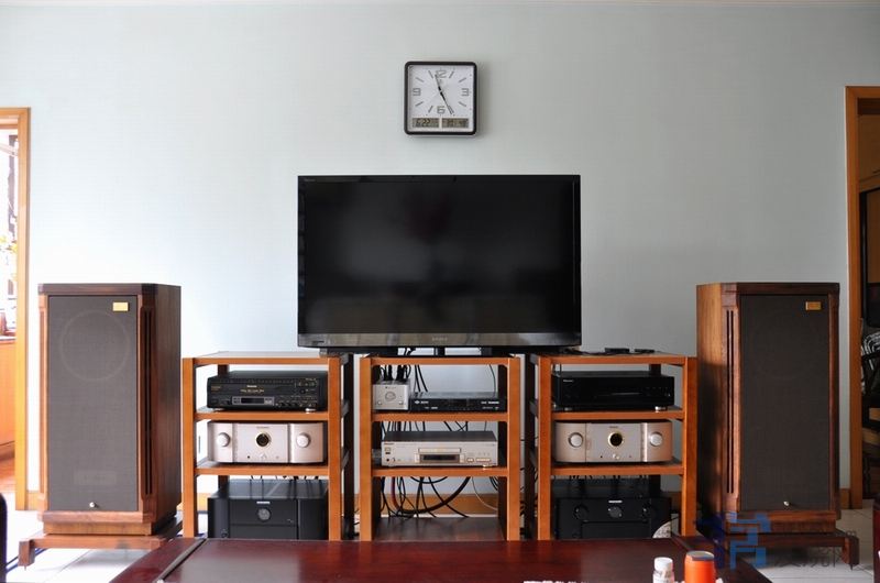

前置、中置(电视机后方):
在出世与入世的边界徜徉

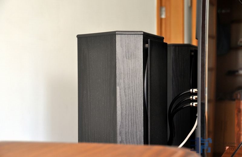

环绕:
在出世与入世的边界徜徉

恭喜楼主调整成功,这套多声道估计最擅长欣赏古典音乐的现场实况。如果换成投影更爽了。
104#
av中置音箱最好要独立得功放推,效果比现在五声道后级推会明显提升
105#
两个中置来出声啊!对声音会不会有影响?
106#
三代不同档次的天朗聚会,也是一段佳话了!
107#
漂亮!搭配的非常出色。
108#
linbingod 发表于 2016/6/24 7:27:54
俺只听、只看古典音乐、芭蕾、歌剧、音乐会,这个HIFI多声道系统就是以古典为目的构建的,所以没有配低音炮,所以它有别于一般的家庭影院。
投影总觉得太麻烦,倒是可以考虑大屏幕。
在出世与入世的边界徜徉
109#
luder 发表于 2016/6/24 14:06:20
本来是想再进1台PM-11S3,但马兰士明年初拟推出PM-10(http://www.jd-bbs.com/thread-7155677-1-1.html),所以先等等吧。到时或PM-10,或PM-11S3尾货(应该降一些价)。
在出世与入世的边界徜徉
110#
两个中置来出声啊!对声音会不会有影响?
御风听歌 发表于 2016/6/24 17:03:57
俺都试了:
1. 一个609Ⅱ,肯定没问题。
2. 两个609Ⅱ串联,声音怪怪的,不对味。
3. 两个609Ⅱ并联,效果非常好。但,这种接法要注意功放的阻抗,否则,容易烧功放。
在出世与入世的边界徜徉
