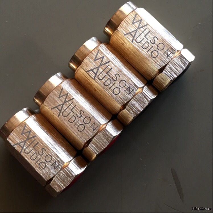

对纸管扩散摆法很感兴趣
楼主听了3L兄的建议在后墙摆放一些纸管进行扩散处理,我对这种方法很感兴趣,想咨询一下这种方法对纸管和摆位有些什么具体的要求吗?望赐教,谢谢!
150#
回复 149# rogerlv 的帖子
我买的纸管1.6米长,加运费每根6元。回来自己简单加工,又能扩又能吸,吸还有靶向性。发一张取下消磁的音箱接线柱照片。
