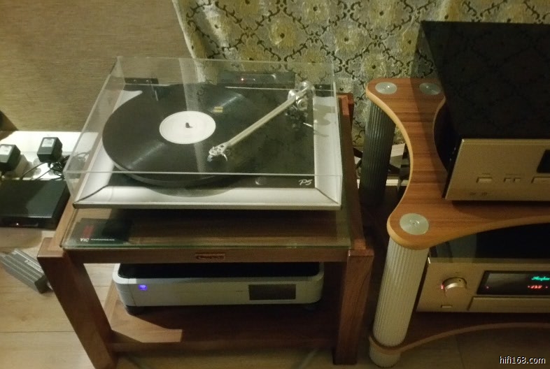

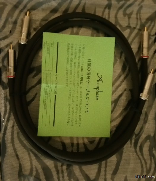

1.老兄你看!
2.拿出来简单调了针压、寻迹。
3.信号线给了岳母,又吧金嗓子带的拿出来。
4.听了,hifi性已远不如dp720,什么密度、两头延伸,解析力等。毕竟只是一个玩具型号。
5.但音乐性却还是强,宽松温暖耐听!尤其是低频。
6.等以后退休闲了一定玩回去。

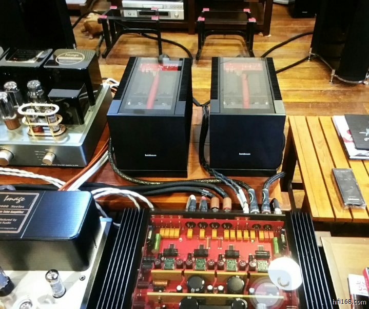

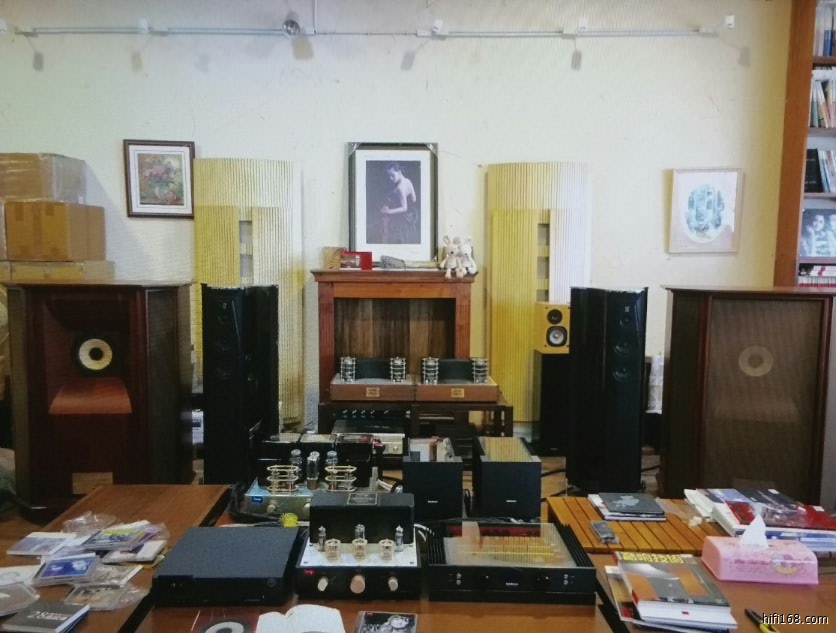

昨天去听了一对全频喇叭,是叫傲士吧,用image胆机驱动,与德国奔玛前后级推ktema比较了一下,有几点听感汇报给大家。
1.拥有大房间(60平)再来谈大场面的音场营造可能才真有意义。
2.两套组合价差25万左右了,素质不是一回事,尤其解析力、频响延伸、背景宁静和声像定位感等hifi指标是不可比的。
3.但论音色,真是各有特点的,全频那种松松的还带点毛茸茸的感觉听弦乐很是舒服啊。感觉有很大的宽容度,有点像古典吉他换弱张力琴弦的效果,弹起来容易控制,杂音减少,音色温润,但快速及扫弦就软了!

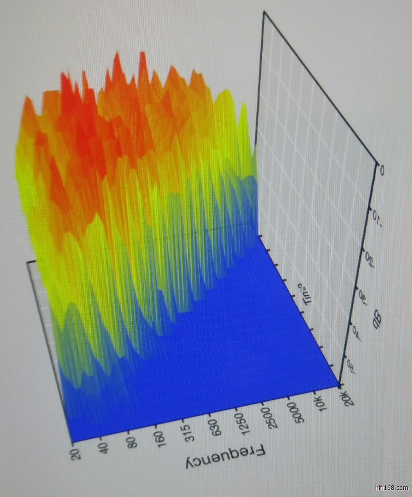

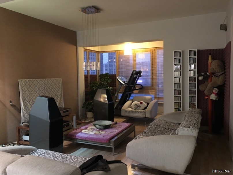

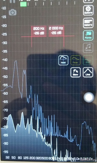

这是我用雨果第一集自己测得,不知这样的结果是不是也很严重?听音位这张图也请专家评价!

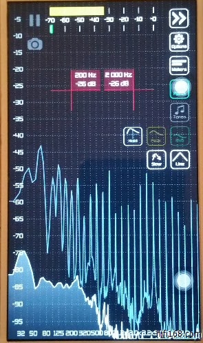

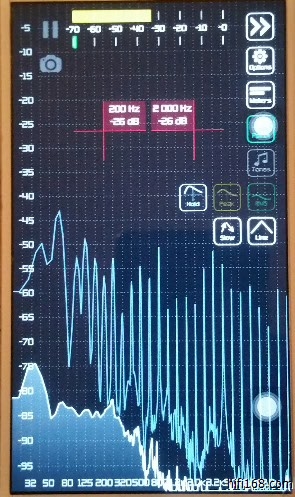

果然是60-65这一段,有轻微驻波感。还有他的倍频120-130数据上也很明显。(一意孤行第一首)
顺便说下,音场偏右问题通过增加吸引海绵勉强调整好了!

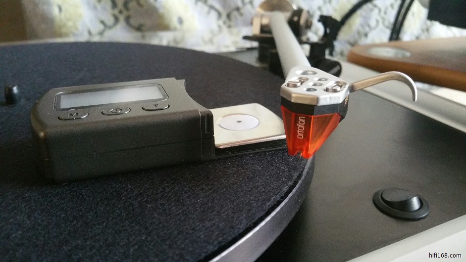

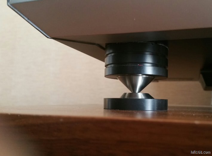

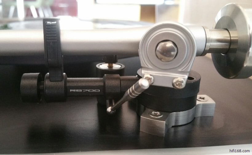

换了个高度风2m古铜的头,发现唱臂是rega rb700,来了精神,结合唱头安装仔细调整了寻迹力,平衡,针压,偏压,水平,又换掉那个该死的橡皮支座,一听之下还真有点意思!
燃起玩一下的热情,下一步准备上个金嗓子ad30唱放插件,再把p5的底盘请朋友加工一个紫铜,一个乌木的换上去式!
