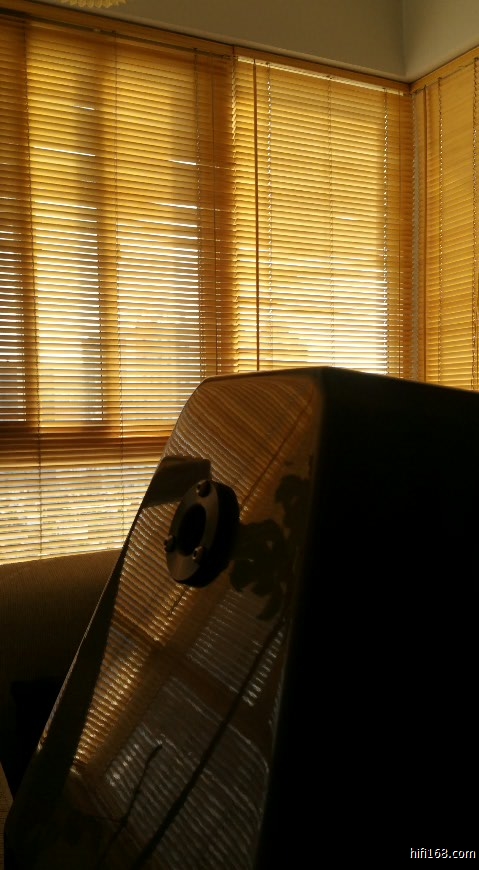

前几日昆明天气阴冷,声音都绷紧了,今日放晴,顿觉舒缓。在此祝愿各位版主及烧友们新春快乐,万事如意!

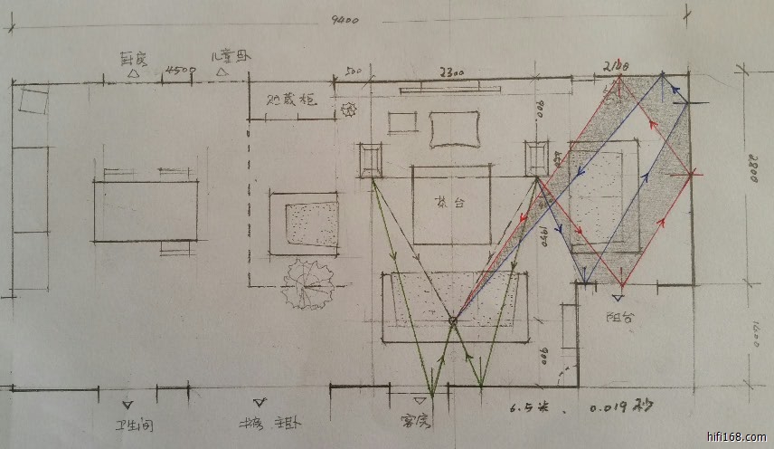

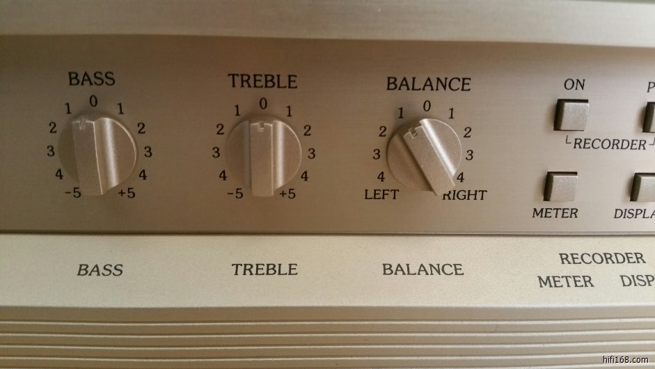

1.昨天直面我听音空间的致命伤!
2.如图,红蓝两线间的早期反射声直接导致左右声道的不对称,中点略向右偏移,声场左窄右宽。stereo的大忌,致命!
3.鉴于这些反射声与直达声的时间差仅0.02秒左右,与0.1秒的人耳分辨差一个数量级,所以可以理解为一个声音,只好调整功放blance来将就了。

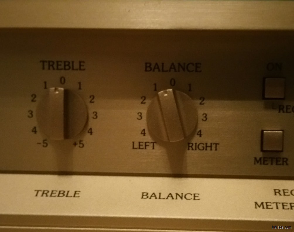

4.用几片碟式了,反复转换cd机平衡线接口反转声道式听,得到blance左偏1档的结果,勉强吧,无奈啊!
5. 如果要通过空间调整,只能在图示虚线处加玻璃隔断吧,哎!被动啊。
6.不知各位高手有何招数,请教!!
2016-02-14 14.42.27.jpg (, 下载次数:2)

96#
回复 95# guoguo 的帖子
在红蓝线的第一个反射点做吸音是否简单点?
另,不能简单的用一条直线模拟声音的传播
97#
回复 96# szlghyj 的帖子
嗯!谢谢您的建议及所提的指正。

回复 96# szlghyj 的帖子

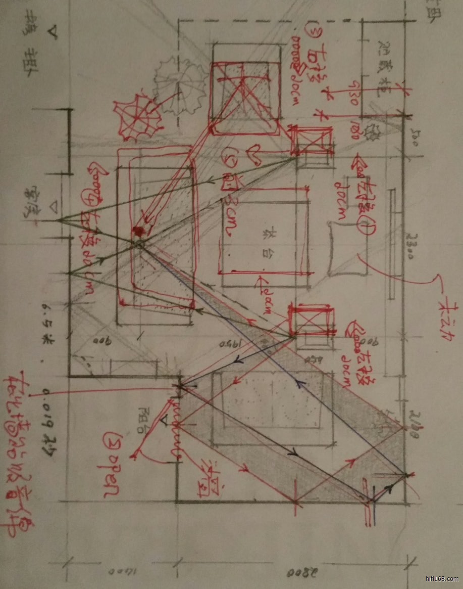

1.又作了些调整,如图!
2.根据这些针对性调整,原来的判断应该是对的。

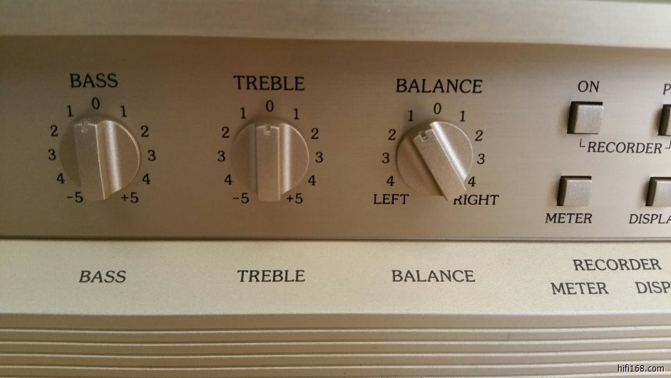

3.现在功放balance调回半格,且左边声场打开不少。
4.下一步准备按您的建议在图示处贴吸音棉再试。
