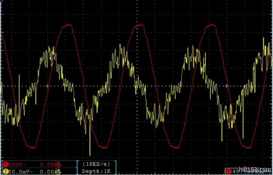

后级的整流电流是100Hz的脉冲列,脉宽与滤波电容相关。
有兴趣的,自己展开这100Hz脉冲列电流,看有什么成分吧。
供电是要保证这100Hz脉冲列电流的完整……

原帖由 3l 于 2015/11/20 14:14:00 发表
质疑140%谐波的大咖,先搞清楚后级的整流工作状态吧……
这些谐波是整流器产生的……

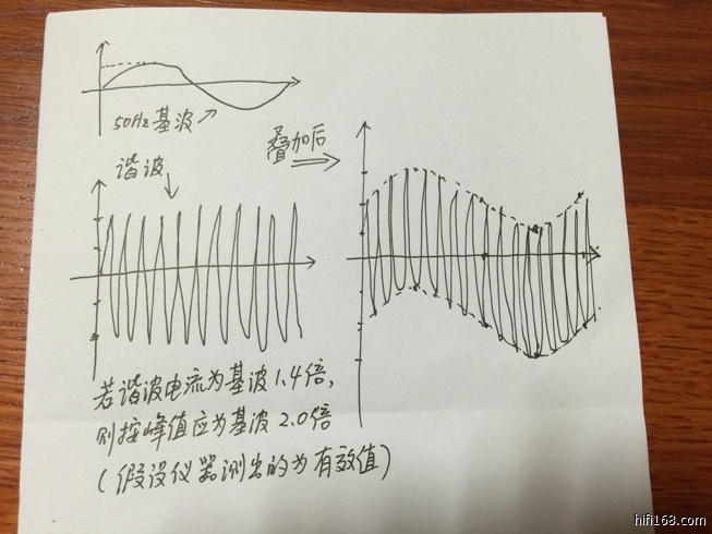

原帖由 Bill290 于 2015/11/18 17:24:00 发表
金属导线的音色均来自金属的化学活性和晶界结构的不同,液态金属凝固时都会自发形成特有的晶型,晶体间是真空的,晶体间接触面的不同形状就是晶界结构,导电过程是电流在微小的晶体与晶界(体间的接触面)间跳跃,电流密度是不连续的,具有非线性,对流经的交变电流会产生混频作用,额外生出源信号中没有的频率来,频率不同音色不同,这就形成了不同的导线有不同的音色。
混频会产生不同的频率,即有交调失真,如f1、f2两信号混频,f1-f2使得频率向低端扩展,f1+f2向高端扩展,2f1-f2向邻端扩展,尤其是2f1-f2的信号会落在f1、f2的附近形成2f1-f2、f1、f2、2f2-f1群信号,当f1与f2靠得很近时,听感上就感觉声音的密度和厚度增加了。

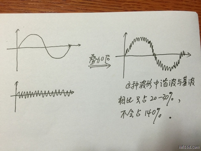

这些谐波是整流器产生的……
感谢镁兄前面耐心解答了我的疑问.  本来想就此打住,不必太认真了.
突然看到 31兄出来这么一说,  很专业, 那我趁机向 31兄 讨教几个问题:
[1] 我把镁兄开头第一帖里面的图放过来,另外我自己手画了二个图来说明。其中一张我画的图是对镁兄那张图的分解说明,我认为镁兄那图里面的谐波应该只有20-30%。    另一个我画的图是说明,如果谐波和基波比 达到1。4倍的话,那么出来的波形应该是什么样的。
实际上我们通常看到的是镁兄的那种波图,就是基波上叠加了一点谐波,很少看到1。4倍那张图叠加后的波。所以我才对140%有疑问。
[2] 我对这些的确知识有限。不知道那仪器测试出来140%是指谐波的峰值,还是有效值?如果是少量的尖峰,那不奇怪。如果是有效值(就是能量比例了),那就很奇怪了。
按31兄所说,谐波来自于整流电路,也就是在电源变压器的次级了,而现在测量的是电源线,是在初级回路的。当变压器把50HZ的电流藕合到次级,完成整流。然后整流电路形成了谐波,又通过变压器藕合回到了初级,而且谐波能量还是原来50HZ电流的 1。4倍? 难道整流电路是发电机吗?可以自己多出来能量的?
少量的脉冲还要理解,这么多的比例,我的确不懂了..  有没有专家可以说说看.
[3] 31兄说的整流电路出来100HZ脉冲,我想就是指全波整流吧?准确地说那已经不是交流电了,不能用HZ来描述(因为那不会低于0伏电压)。那是脉动直流电。
我现在手头没有示波器,没办法看到。但我以前在大学实验室工作的时候经常看,也自己做过不少。其实尖脉冲问题,可以在主滤波电容 边上并联几个不同容量的 小电容就很容易去除的。
