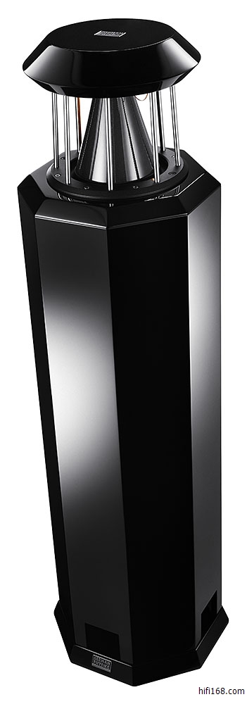

编辑部让我去诺昌听德国GERMAN PHYSIKS HRS-130音箱,印象中离上次聆听GERMAN PHYSIKS PQS-100 Plus已有六年的时间了。阿标告知本次的主角HRS-130音箱是HRS-120的改进版,新设计HRS-130的分频器和高级组件和接插件,包括采用WBT的高级订制品,箱体提供高抛光聚酯面漆(有黑色或白色可选择)以及缎贴面或碳纤维饰面选择。改进后的内部也重新设计,音箱顶部采用了360度发声的碳纤维DDD全频单元,远远的看去,外型很象一盏灯塔,箱体内暗藏有一只向下开口的10英寸低音单元,内部是迷宫式的设计,箱体的材料也不一般。你了解过ELAC的蘑菇头高音、MBL的360度单元后,再来看GERMAN PHYSIKS,可能就会见怪不怪了。360度单元有何好处?众所周知,传统的单元是靠振膜的前后运动引起空气振动发声的,直达声波是有一定涵盖角度范围的(也就是指向性),要得到比较好的立体声聆听效果,我们必须坐在面对两音箱的中间位置才行。而360度单元在水平指向性上基本是全方位的,这就意味着你在摆位和环境允许的情况下,360度单元的前面和后面听到的声音完全一样。即使按传统声箱的摆位法来聆听,360度单元的播放效果和传统单元也有很大的不同。传统单元由于受制于振膜面积和发声频率的限制,必须采用两个或两个以上的 单元,来负责不同的频段衔接合作才能重放出整个频率范围。这样必然带来分频网络对声音、相位负面的影响。而全频单元就没有分频网络的困扰,相位失真为零。

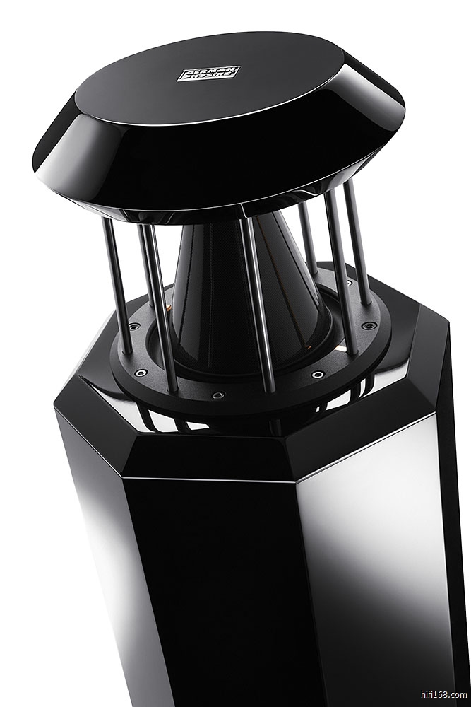

DDD驱动单元是由德国GERMAN PHYSIKS公司Peter Dick先生设计,英文名为Dick's-Dipple-Driver,中文名为“迪克两极驱动单元”, DDD的最大特色是其单元采用了一种有别于现有的常规电磁式、静电式、流压陶瓷式与电浆式的驱动方式,据称它可产生360度的全方位声像效果,并有良好的频响范围与相位特性。 DDD单元为一上小下大的圆锥形体,固定于上下支架间,振膜厚度仅为0.25mm,其磁体位于上方支架上,由直径50mm、重仅1.5g的音圈从锥体上方向下推动,锥体则以360度发声。发声离不开音盆的振动,但DDD单元的振动方式令人感到稀奇,单元并不是想象的那样在音圈的带动下,做上下方向的活塞式动作而发声,而是将振膜中心那只50mm直径音圈所发出的振波,沿着振膜从上而下传播开去,并以360°全方位发声。这种传播声波的方式,就象将石子投进一个静止的湖面,在水面激起一圈又一圈以石子落点为单一圆心的圆环形水波纹,从圆心开始向四周辐射开去。在设计中,DDD的频响设计为上延至19kHz,然后逐步衰减至30kHz,下延则为150Hz。
(153.65 K)
2015/9/10 11:20:26
如此神奇单元的设计者Peter Dick先生,其实原本并不是搞音响出身,而是搞数学和信息技术。有一次他看到Walsh(1970年由MIT(麻省理工学院)的Walsh教授设计的一款360度全方位辐射单元)扬声器后,觉得还有改进的余地。于是经过2、3年的努力,并用计算机模拟实验,终于在 1985年制出这种无方向单元的原型。后来Peter Dick先生找到德国及欧洲的一些扬声器公司联合研制生产这种产品,也可能觉得工艺难度太大,都没有接受合作。后来走进德国的Manhattan ACOOStiC公司,见到了它的负责人Mila先生。Mila先生慧眼识珠,看到了Peter Dick试制的样品,非常钦佩和欣赏,双方稍后签订合作协议,于1989年创立了GERMAN PHYSIKS公司。现在这个公司设计生产的音箱都使用DDD单元,得到了众多消费者的认可。

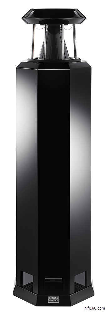

那么GERMAN PHYSIKS HRS 130音箱的声音究竟如何呢?短暂的接触给人留下的印象是带有德国音响的共有的某些个性。HRS 130的定位和声场给人的感受的确是全新的,当我站起身沿着音箱的中轴线向前走去,乐器的定位几乎铁定不动,即使走到音箱的后面转过身来听,也不会改变。和传统仅为某一点的皇帝位比,HRS 130的皇帝位则可处在两HRS 130中轴线上的任一点(音压可能有些变化),如果音箱摆放离墙较近的话,即使偏离中轴一些也问题不大,因为它的反射声相当丰富。和传统音箱相比,HRS 130音场更宽大、纵深感更为明显。我觉得听HRS 130几乎是一次全新的聆听体验,撇开音色等十分个性化的东西你想“聆”略一下360度全频单元的魅力,就去听HRS 130;你想听到与现场更接近的声音吗?我可以肯定的说GERMAN PHYSIKS绝对是几家为数不多的可以让你家更像音乐厅的声音制造专家之一。还有就是有朋友来千万不要怕麻烦告诉他们这是你新买的音响,否则他们肯定会暗地里抱怨你小气,连买的新潮灯具也不打开让人看看。
(179.85 K)
2015/9/10 11:20:26
HRS 130的高承受宽裕度,在其音域里的速度,劲度,真让人印象深刻。HRS 130播放人声,交响,大鼓,打击乐,低音的速度非常快又很结实,劲度很足,低音一点都不拖。中音解析力不错,也是以快速见称。我听了许多唱片,不论是现场录音、录音室作品、古典、流行或是摇滚乐,HRS 130通通有办法把聆听室化身为音乐会现场,把所有录音全部变成现场演奏!不得不佩服DDD单元的360度发声能力,HRS 130似乎可以轻易将音乐投射到聆听空间的每一个角落,营造出不论高度、宽度、深度都有如音乐厅的现场开阔空间感。加上DDD单元的高频延伸与解析优异,可以重现出非常细微的乐器泛音与空间残响,让整个空间感更为真实,聆听古典音乐时,真有置身音乐厅现场之感。
令人惊奇的是,用大音压重放流行或摇滚乐,听起来也像是置身音乐会现场一般,直接强劲的乐器演奏能量,彷佛从前方整面袭来,即使音压极大,听来也不紧绷,充满着只有在音乐会现场才能感受到的压倒性张力。再谈乐器质感,聆听爵士乐演奏中细碎铙钹的敲击,HRS 130不但可以重现鼓刷在铙钹上轻敲的最细微力道差异,甚至连敲击的位置都清楚分明、历历在目,我认为这是唯有在高频动态、瞬态、解析与延伸都极度优异时,才能达到的最高境界。听钢琴重放,HRS 130几乎在发声的瞬间,就可以让人强烈感受到一种声音的“高级感”,这种感受来自于极度中性、纯净、透明的音质,没有任何音染,也没有添加任何味精。小提琴重放也是一样,琴音线条凝聚,擦弦质感清晰,音质洋溢着透明的光泽感。弦乐音质方面,HRS 130的质感非常朴实纯粹,它所展现是一种完全不一样的气质,因为极度纯净透明,所以我们只能听到录音原本录到的弦乐质感,而这种极度纯净透明的声底,就是HRS 130特有的气质。彷佛任何细微的运弓转折与强弱变化都可以听得一清二楚,跳弓、拨弦尤其有着一般音箱听不到的利落感,声音丝毫不拖泥带水。这种敏锐的瞬态反应,我认为是音响重放是否真实的重要关键。HRS 130在诠释人声时,歌手丹田共鸣饱满,肉丰味美,鲜美多汁,但又不似多数庸俗的唱片录音,总将人声音像放大的无比夸张,主要关键莫过于HRS 130这对音箱本身中音失真特小,音像很大,韵味十足。HRS 130能演绎出高密度不紧绷、不松弛,弹性适中的肉感,具权威的解析与动态感。因此,用HRS 130听人声演唱,情感丰沛,嗓音细节特多,咬字听得出轻重,丹田运用听得出缓急,且音像立体,结像栩栩如生。若是你从未感受过闭起眼睛,歌者彷佛在眼前演唱般的境界,选择HRS 130。
总结
我听完了三张GERMAN PHYSIKS 出品的测试碟,发现HRS 130音箱的诠释风格活泼而不死板,其音响性虽好,但不拘泥于音响性的表现,反而尽力发挥其音乐性,尽情烘托现场热度。这说明什么呢?说明GERMAN PHYSIKS HRS 130速度快,动态好,解析多,密度高,相位失真少,且声底纯净,还原出的音场别具景深感。HRS 130在诠释这类饶富现场气氛的录音时,还能原出录音空间中所有乐器的定位、音色、形体感,还有那决定临场感有无的空气细节、堂音。我认为GERMAN PHYSIKS HRS 130在不同乐曲的诠释能力上,是充满灵性、充满感性,听的出感情,听的出温度的绝佳参考级音箱。
