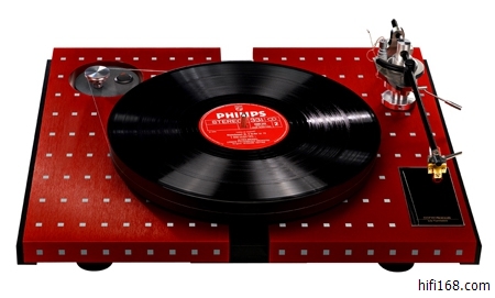

2011年—欧博推出以瓦格纳歌剧人物“女武神”命名的黑胶唱片播放机,充分考虑用家的多种玩法,可以同时安装三支唱臂。与此同时被命名为LTD的新款唱臂问世。
(56.15 K)
2015/10/15 14:29:49

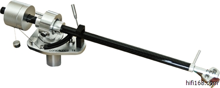

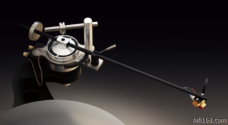

LTD的故事
说到LTD唱臂,首先要谈到Well Tempered Lab转盘唱机——一个由美国设计大师William Firebaugh富有革命性创造设计的一款黑胶唱机。
30多年前,他的DIY作品一面世,就获得美国《发烧天书》的“金耳朵”奖。当大家见到首款在国内上市的Well Tempered Lab品牌的Amadeus时,大多都对其简单、轻薄的造型不屑一顾,但实际上William在这款唱机的机械振动方面却颇有心得,无论是从转盘轴承及稳定性、DC马达、唱臂和小到马达到转盘的传动线都设计得十分巧妙。
William一直都想将这款DIY作品找一个厂家合作,推向市场,但在过去的30年里,William的时间和金钱,基本上都花费在了打官司上面了。William曾经与美国、意大利和德国的很多家生产厂商合作过,最终都不欢而散,他们往往都是想借用他的技术而不是真正的去将他的设计完善成一个产品推广到市场。William只得放弃与他们的合作并不得不在很多国家如欧洲、美国等申请专利。2007年他从杂志上读到欧博是中国第一家生产LP唱机的公司后,便试探性地发了一封邮件,将他设计的实验品的图片及想法都写在了这封邮件里,希望中国能圆他的梦。
收到他邮件的两个月后,令他惊奇的是我们已经将他的实验品完善成了商品,并且在中国为他申请了专利保护。William非常满意,顶住了来自西方代理商的压力和非议,他在西方杂志媒体采访时,特意强调,我要求欧博在这款产品上标注“中国北京,欧博音响制造”这几个字,我相信他们,我为有这行字感到自豪。
LTD唱臂的出世,是在Well Tempered唱机在全世界受到高度赞誉后,很多用户希望在其他系统上使用那只神奇的“高尔夫”唱臂,由我们的刘总将William这个伟大的设计加以完善而得来的。William为了表示对刘总的敬意,原想用刘总的名字来命名这只唱臂,但考虑到中国人的姓名拼起来比较长,西方人不易读写,便简化成“LTD”(Liu tonearm design)意思为“刘设计的唱臂”。
(111.18 K)
2015/10/21 16:13:06
2014年,欧博的20周年,他们又一起合作 ,制造出了一款独特的静电音箱TESLAX,当样机实验完成后,八十三岁的William激动地握着刘总的手,含泪表示此生已无遗憾了,刘总已把他所有的设计都实现了。
这次合作,让欧博学习到很多模拟系统的设计经验,同时在音响界传为美谈,为欧博在国际上赢得了巨大声誉。

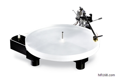

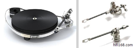

WAX Engine黑胶转盘
WAX Engine是在极品级LP转盘设计思路下,以入门级价格推出的高级模拟播放系统,而且整机调整非常简单。
WAX Engine底座采用了铝制T字形结构,电机使用了高品质低噪长寿命直流电机,并配备了唱臂系统。
橡胶减震底脚可调节高度。
(26.03 K)
2015/10/27 16:30:57
支撑: 橡胶减震底脚
底盘: 铝制底盘
转盘: 亚克力车制
马达: 高精度扭矩直流马达搭配33/45rpm转子
速度误差:<0.01%
转动信噪比: 80dB
抖摆度:<0.03
