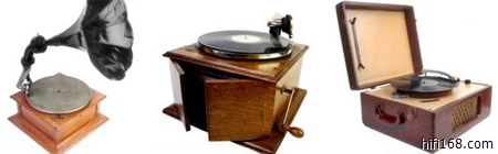

1877年 爱迪生发明的第一台留声机,可以将声波变换成金属针的震动,将波形刻录在圆筒形腊管的锡箔上。当针再一次沿着刻录的轨迹行进时,便可以重新发出留下的声音。1900年,爱迪生将第一代留声机的话筒上,加了一个喇叭形的音筒,作为扩音器用;用蜡筒代替锡箔,这样蜡筒可以重复使用;机箱里装上了驱动结构,每次只要上紧发条,就可以自动录放。

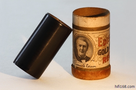

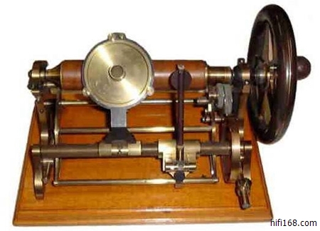

毕竟,蜡筒保存声音的时间有限,而且音质不够保真,容易磨损。德国发明家Emile Berliner在1887年设计出一种供留声机使用的薄形录音圆盘,取代了爱迪生在十年前发明的管状录音圆筒而风行于世,从此诞生了Long Play, LP唱片这个名副其实的称呼。

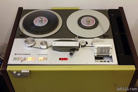

自从1936年发明了磁带录音机,开盘录音机就一直是所有格式的音乐载体的原始音源。
至今仍然是那些最伟大录音的保存介质。

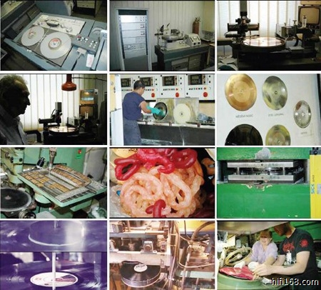

78转的高转速,录音时间非常有限,所以78转的唱片叫Standard-Playing唱片,每面只能记录五分钟左右的音频信息。随着技术的发展,现今唱片每面可以记录到30到40分钟,这才是真正意义上的LONG PLAY,这就是我们现在常听到的LP唱片了。
(160.04 K)
2015/9/23 13:18:26
这就是黑胶唱片的制作过程,现今也和电子管制造厂一样,成为“化石”级的重点保护对象了。

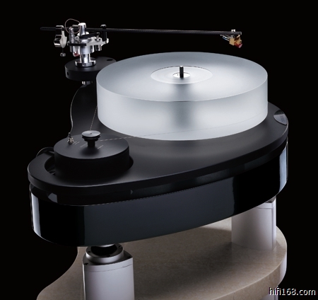

刘朝晖说他特别喜爱类比唱盘的造型与声音,不过由于中国在黑胶唱盘兴盛是个封开的国家,这方面的资讯非常少,所以他每回出国都要归集许多类比唱盘设计的资料。以往Droplet系列已经有一台黑胶唱盘,但是这次的新唱盘对欧博来说有截然不同的意义:Droplet唱盘使用了许多其他厂商的零件(包括唱背、轴承等等),而这台唱盘与唱臂是完全由他们自己设计、制造出来的!

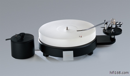

自己设计制造?没错,从轴承系统开始,欧博都自己设计,找加工厂制造。轴承的制造厂商是一家制作手表械件的厂商,也是靠了朋友的介绍才能谈成。这个轴承里面使用了陶瓷滚珠,加上润滑油之后,可以得到非常平顺的转动。
刘朝晖认为,唱臂是其中最复杂的部分,还好他们在中国有代理Morch唱臂,而Morch的设计者与他交情很好,所以给予他们很多的意见,才能让他们成功的制造出这个唱臂。刘朝晖认为:唱臂这个东西看来简单,但是其中蕴含的学问实在是太大了!
这台唱盘的唱臂是石墨材质,而在盘与臂的交会处等许多地方,都用上了石墨材质,理念是用能量发散最快的材质,来让各个地方的震动都能做到不彼此影响。

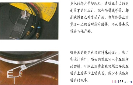

除了唱臂与唱盘外,欧博还自己设计了其他的附件,像是超距尺、简单的针压计、唱臂线等等,全部都是自己重新设计。刘朝晖希望,消费者可以用很便宜的价格来玩黑胶唱盘,不必在买了唱盘之后还得另外买很多附件,才能够开始唱。未来在台湾销售时,会跟知名的唱头品牌合作,成为盘臂头一整套的完整组合。至于价格?「绝对会比同样价格的欧美产品便宜许多!我认为一定要有超越欧美产品的设计,又要有更合理的价格,才是中国产品该有的出路。」刘朝晖充满信心的向我宣告。这也是这台唱盘全世界第一次的曝光,接下来会在慕尼黑展上展出。届时大家就有可能在全世界的媒体上看到它了。

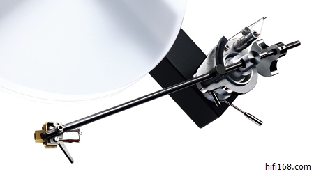

LTD的故事
说到LTD唱臂,首先要谈到Well Tempered Lab转盘唱机——一个由美国设计大师William Firebaugh富有革命性创造设计的一款黑胶唱机。
30多年前,他的DIY作品一面世,就获得美国《发烧天书》的“金耳朵”奖。当大家见到首款在国内上市的Well Tempered Lab品牌的Amadeus时,大多都对其简单、轻薄的造型不屑一顾,但实际上William在这款唱机的机械振动方面却颇有心得,无论是从转盘轴承及稳定性、DC马达、唱臂和小到马达到转盘的传动线都设计得十分巧妙。
William一直都想将这款DIY作品找一个厂家合作,推向市场,但在过去的30年里,William的时间和金钱,基本上都花费在了打官司上面了。William曾经与美国、意大利和德国的很多家生产厂商合作过,最终都不欢而散,他们往往都是想借用他的技术而不是真正的去将他的设计完善成一个产品推广到市场。William只得放弃与他们的合作并不得不在很多国家如欧洲、美国等申请专利。2007年他从杂志上读到欧博是中国第一家生产LP唱机的公司后,便试探性地发了一封邮件,将他设计的实验品的图片及想法都写在了这封邮件里,希望中国能圆他的梦。
收到他邮件的两个月后,令他惊奇的是我们已经将他的实验品完善成了商品,并且在中国为他申请了专利保护。William非常满意,顶住了来自西方代理商的压力和非议,他在西方杂志媒体采访时,特意强调,我要求欧博在这款产品上标注“中国北京,欧博音响制造”这几个字,我相信他们,我为有这行字感到自豪。
LTD唱臂的出世,是在Well Tempered唱机在全世界受到高度赞誉后,很多用户希望在其他系统上使用那只神奇的“高尔夫”唱臂,由我们的刘总将William这个伟大的设计加以完善而得来的。William为了表示对刘总的敬意,原想用刘总的名字来命名这只唱臂,但考虑到中国人的姓名拼起来比较长,西方人不易读写,便简化成“LTD”(Liu tonearm design)意思为“刘设计的唱臂”。
(111.18 K)
2015/10/21 16:13:06

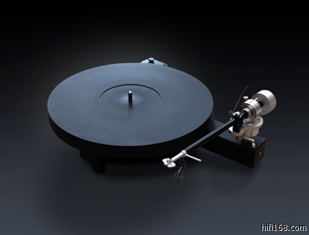

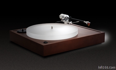

WAX Engine黑胶转盘
WAX Engine是在极品级LP转盘设计思路下,以入门级价格推出的高级模拟播放系统,而且整机调整非常简单。
WAX Engine底座采用了铝制T字形结构,电机使用了高品质低噪长寿命直流电机,并配备了唱臂系统。
橡胶减震底脚可调节高度。
(26.03 K)
2015/10/27 16:30:57
支撑: 橡胶减震底脚
底盘: 铝制底盘
转盘: 亚克力车制
马达: 高精度扭矩直流马达搭配33/45rpm转子
速度误差:<0.01%
转动信噪比: 80dB
抖摆度:<0.03
