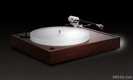

伊索尔德 - 黑胶转盘
(51.73 K)
2016/1/8 13:24:19
以瓦格纳歌剧人物“伊索尔德”命名的黑胶唱片播放机,是为了满足那些对古典和复古外型情有独钟而又希望调整简便的消费者而设计的。依然采用了欧博其它型号唱机中所具有的技术特点,精密直流电机速度调整,点接触超低噪声轴承系统;实木底盘配合空气球减震系统,使声音更加松弛饱满。
伊索尔德唱机自带型号为T8碳纤维9寸轴承唱臂,整机调整非常简单,用家只需加装唱头后调整针压和VTA即可正常播放。
在中国市场的客户还可以选配9寸的LTD唱臂来代替T8唱臂。
可选配件:防尘罩
(25.51 K)
2016/1/8 13:24:19

换上大编制的小克的贝多芬第五交响曲,欧博的唱臂在大场面的控制力上缺点就显露出来了(但是各位要注意的是我所谓的缺点是和其他高价位唱臂相比),相对比其他的低价位入门唱臂在声音处理的表现上,大编制大场面的控制力,欧博唱臂和其他唱臂一样顶多只是及格60分。
可能是我要求太高,于是乎想起怎样改造欧博唱臂,看看下面那张图。
(104.21 K)
2016/1/11 15:02:28
下面这张图是原厂的配重锤,原厂的设计这个配重锤在搭配顺性高的唱头使用时除了负担配重针压的工作外,也担任平衡唱头垂直角度的功能,重心在下方更有降低唱臂重心的好处,实际使用中发现如果搭配mm唱头可以有非常好的效果,欧博这款唱臂在搭配mm唱头时,及使用上clearaudio的最顶级唱头,五千元以下的唱臂几乎没有对手。
(99.29 K)
2016/1/11 15:02:28
这次破天荒的用上瑞士刚出炉的BENZ MICRO LPS唱头,这棵唱头定价5000美元,一棵唱头可以抵上数十只唱臂的价格,我想应该不会有玩家会这么搭配的,但是消费者都想试试手中器材的极限,刚把LPS唱头装上时由于唱头太重(16G),单点唱臂控制力有未殆,声音蒙蒙的未开,于是开始琢磨如何改造唱臂,自己长期拥有graham唱臂,于是把用于graham单点唱臂的改装方法也用在欧博唱臂试试。
没有用原厂的配重锤,用上圆孔的配重,让配重锤只负担唱重平衡,把唱头垂直的左右平衡用上悄悄板,这个悄悄板必须装在单点臂的轴心上,这时再次开声,之前的缺点一一扫除,声音有了单点臂的优点,加上12寸长臂的控制力,低频量感比graham好,细腻度虽然无法和graham相比,但是声音绝对能和上万的唱臂相比而不逊色。自己玩过的唱臂无数,目前世界上似乎还很难见到12寸的单点臂,用上12寸臂管时,就强烈建议油曹需要放入较多的阻尼油,一开始油槽的阻尼油只放入一半左右,用九寸臂管的搭配非常不错,一换上12寸臂管,就发现定位不是很精准,这实在多加入阻尼油,才上轨道,可见虽然是同一款结构,装上不同长度的臂管也需要细心的调整。
(103.77 K)
2016/1/11 15:02:28
(109.43 K)
2016/1/11 15:02:28
12寸和9寸臂管的offset角度不同,欧博在出厂时已经帮你调整好正确的offset角度,這臂管還有個功能是offset角度可以自己调整,不过没有精确的校规,不建议朋友自己动,对老手来说,有这个功能更能方便调整到极佳的循迹位置。
讲了这么多欧博唱臂的心得,接下来我也谈谈这唱臂的缺点:
1. 唱臂整体重心过高,安装位置也偏高,产品针对的是入门唱盘的低价位使用者,这个阶段的使用者所使用的唱盘肯定是入门盘,入门盘的转盘因为成本关系肯定不会做的太过于厚,这样个情况就会有许多唱盘无法安装,即使我的301要安装也得借用一些技巧才能安装;
2. 唱臂线用个转接口转接到rca端子,目的是让用家节省一条唱臂专用线的费用,然而转接口的安装位置不太洽当,很容易影响抗滑锤。
欧博是我参观过的国内音响制造商中非常认真投入黑胶器材的生产和开发的厂商,刘老板对于黑胶器材的投入除了自己的经验和工程师的开发外,其生产水平也获得国外大厂所认可,也帮国外历史悠久的黑胶品牌代工(最有名气的高尔夫球唱臂),以后有机会在专文介绍。
