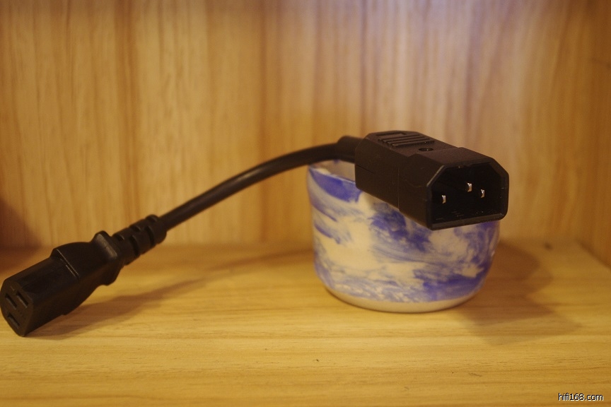

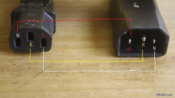

下面这个简单的反相电源延长线可以帮助你调整每件器材的电源极性,各位看我的原理图自制,懒得动手的,可等我下个月在工厂里做出
500条给大家发福利!
L-火线,N-零线,E-地线
公插的L接母插的N
公插的N接母插的L
地线E仍然按常规接法连接
插芯都是铜制,电线为符合国标的1平方无氧铜电源线,这条反相延长线可以接在任何电源线尾插和机器之间,作用是把零线火线反相。
调整的方法是每台机器逐个调整,正相反相都听听,以听感来确定电源的对错,如果试下来不接反相延长线声音对的,那恭喜你,原机电源极性是对的,如果接上反相延长线声音对了,那就调整机器内部接线吧,或者使用反相排插来供电。

1,20厘米的1平方铜线还有公插母插对声音有没有影响?
会有一点,但是很多机器的机内电源线也就是这么大平方的线,甚至很多变压器初级铜丝还没有1平方,电源极性找对的改善比这段线的影响要大几个数量级。
2,反相后安全性怎么样?
的确反相后电源开关会到零线上,但是比没有地线的万用插座转换电源相位更安全,如果你的机器通电是安全的,那么,电源开关在零线上一样是安全的。
