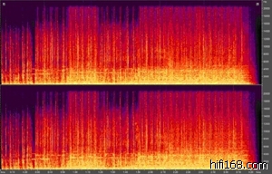

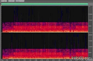

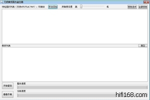

如何分辨高清音乐
音乐载体进入到高清数字时代后,网络成为获取音乐文件的主要途径。一些制作者出于商业目的,使用录音软件将一些低比特低码率的文件通过插值算法提升为高比特高码率的文件,播放软件和数字播放机自身是无法分辨出这些“李鬼”高清文件的,这些文件在听感上与真正的高清文件当然会有明显的区别。现在,我们可以通过一些专用的软件来分辨出这些高清音乐中的“李鬼”。
APEFLACCHECKER是一款完全免费的无损音乐测试软件
(15.75 K)
2015/4/16 16:06:55
还可以用录音软件查看音乐文件的频谱,是否无损真假立现。
真无损
(60.46 K)
2015/4/16 16:06:55
假无损
(47.38 K)
2015/4/16 16:06:55

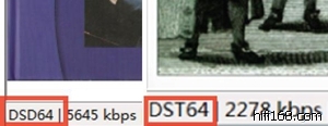

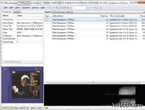

如何快速分辨ISO文件是DSD封装还是DST封装?
在PC上使用Foobar2000直接播放iso文件会显示出此文件编码类型是DST还是DSD。
(37.75 K)
2015/4/17 15:54:48
(57.89 K)
2015/4/17 15:54:48
(29.02 K)
2015/4/17 15:54:48

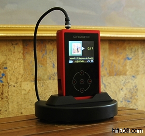

4月24日,2015 “第23 届上海国际高级HI-FI 演示会”将在上海国际会议中心盛大开幕,欧博数字音乐播放器巡回试听活动也将正式启程。我们将在三楼3T07,08展位(三楼滚梯旁)携苏珊娜便携式数字音乐播放器、R8-20周年纪念版、X1光驱/硬盘适配器和Cyber20耳放等候您的光临。
苏珊娜 - 32-384 DSD128 便携式数字音乐播放器
(69.51 K)
2015/4/20 16:09:23
便携带在身上,可驱动各类耳机,接入汽车的AUX口,可以成为车载的高清音源;在家中,苏珊娜可以接入音响系统,配上专用的底座,像台式机一样,既可以扩展接入硬盘,又可以接入家中wifi网络,通过手机或Pad中的APP来遥控,收听网络电台广播。

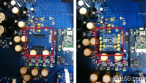

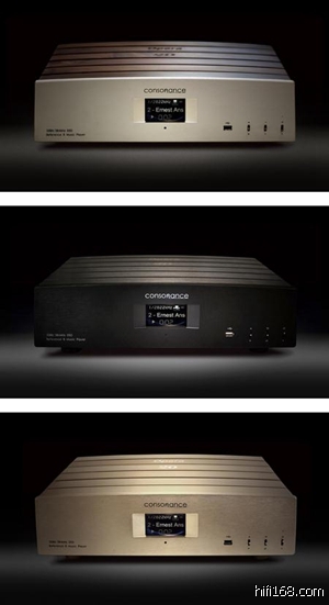

R8-20周年纪念版
(61.64 K)
2015/4/21 14:26:18
颜色可选。
R8-20周年纪念版使用了AK4490解码芯片模组采用了可拆卸的安装方式,方便今后用户进行升级。
(69.47 K)
2015/4/21 14:26:18

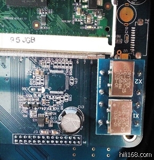

同时晶体振荡器采用了美国Crystek极品级产品,相位噪声低至-145dB。
两颗美国Crystek极品晶振,是“心脏”。
(103.62 K)
2015/4/21 14:26:18

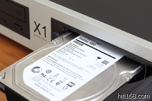

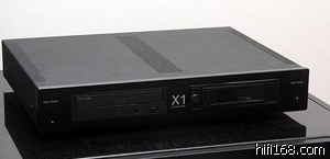

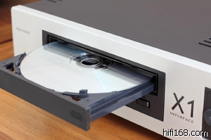

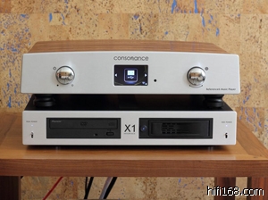

X1 - 光驱/硬盘适配器
(61.79 K)
2015/4/22 17:04:17
(26.17 K)
2015/4/22 17:04:17
(38.00 K)
2015/4/22 17:04:17
X1是专门为Hi-End级音频播放器设计和配套的适配器。将硬盘盒和蓝光光驱集成在同一个机箱内,供电线路全部使用高性能大容量的线性稳压器件和特别设计结构的R型电源变压器,彻底杜绝高频噪音对播放器的干扰;DVD光驱周边专门加装了特殊的减震材料,吸收抖动,提高读取精度。钢结构抽屉式硬盘盒方便更换各种类型的3.5寸硬盘,支持4T以上容量,2.5寸硬盘加装配件后也可以方便加载。
(51.60 K)
2015/4/22 17:04:17
(45.54 K)
2015/4/22 17:04:17
X1的光驱部分是通过USB连接到R8的USB1.1光驱专用接口的。R8在播放CD唱片时,操作系统在控制激光头读取信息后,先将数据存储到内存中,经过多次校验后再传输至DAC部分解码。一些HI-END级的CD机也使用类似的技术,这样可以大大降低误码率,使R8的CD播放素质可以媲美顶级的Philips CD-PRO2光学系统。
(待续)
