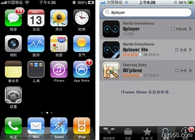

8Player 使用指南
在APP STORE 中可以搜索到8player,推荐使用付费的完整版,免费版的可以播放文件夹内的前5 首曲目。

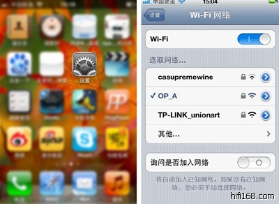

在使用8player遥控欧博数字播放机之前,请在主界面的“设置”栏中,确认WIFI 连接正常。iPhone 与欧博数字播放机需连接到同一网络中。

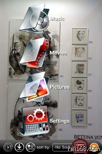

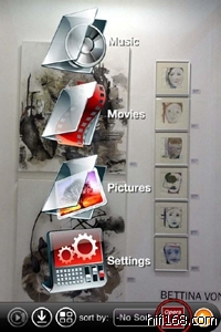

进入8player 后,最开始需要设置播放音乐的Renderers,下面是使用8player 控制欧博数字播放机播放USB 存储器中音乐的设置方法。

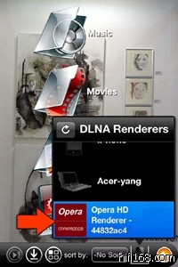

1.轻触图中所示的橙色箭头图标
轻触界面下方出现的 图标,设置播放音乐时使用的设备。
选择”OPERA HD”,即选中欧博数字播放机作为播放音乐的设备。
如果确认欧博数字播放机与手机已连接到同一网络,但列表中尚未出现”OPERA HD”,请轻触 刷新列表。
更改Renderers 成功后,界面中将出现”OPERA HD”的图标

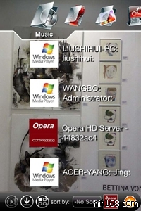

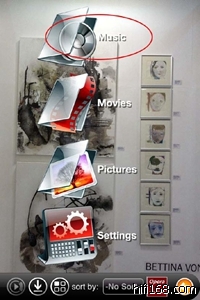

选择并播放欧博数字播放机外置USB 存储器中的音乐:
选择”Music”
选择”OPERA HD”,即浏览欧博数字播放机外置USB 存储器中的音乐文件:
8player 亦可访问局域网中的其它共享音乐资源,如PC 媒体库、NAS(网络硬盘)共享资源。

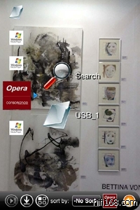

进入欧博数字播放机外置USB 存储器,如USB 存储设备中只有1 个分区,则会显示USB_1,
如有2 个分区,则显示USB_2,更多分区时以此类推。

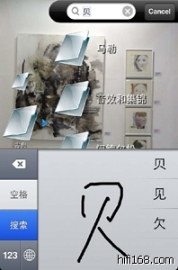

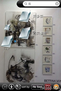

进入”USB_1”,可以浏览其中的文件夹,轻触文件夹名字可进入浏览,文件夹中内容较多时,在界面顶端由上自下滑动可出现搜索框,可以快速地搜索到希望播放的音乐。
如输入“贝”,即可在当前进入的文件夹中搜索带有“贝”字的音乐文件。

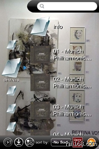

对“贝”字进行搜索的结果。
轻触文件夹名字后,可浏览文件夹内的音乐文件,轻触音乐文件名进行播放。

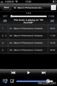

33#

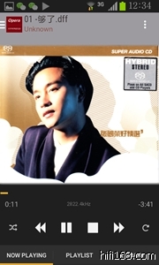

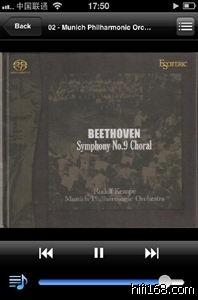

在上图的播放界面中,轻触 可进入如下所示的列表,轻触文件名开始播放。轻触 即可返回封面显示界面。轻触 可反回上级的播放界面;轻触 使之变蓝进行循环播放,轻触 使之变蓝进行乱序播放。
拖动时间轴 可控制当前播放的时间进度, 为切换到上一曲, 为播放/ 暂停, 为切换到下一曲。轻触 可设置播放列表。

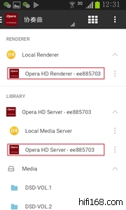

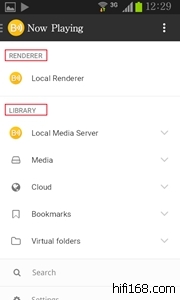

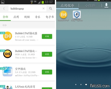

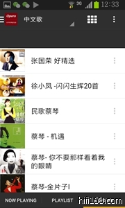

BubbleUPnP 使用指南
在安卓系统“豌豆荚”中搜索BubbleUPnP。
在使用前,请先将安卓手机或平板电脑连接WIFI网络。
开始使用BubbleUPnP

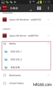

运行BubbleUPnP后,轻触左上角 设置播放(renderer)和媒体库(library)设备。 选择和 即设置Suzanne/R8作为播放和媒体库设备。
设置完毕播放和媒体库,即可浏览Suzanne/R8的外置存储器文件目录和文件。 本例中硬盘中的目录为“Media”。
轻触文件名进入下一级目录
轻触文件目录名进入可以看到曲目信息。BubbleUPnP不支持CUE分轨信息。
轻触文件夹或文件曲目名右方,可进行播放/ 播放模式的选择等操作。

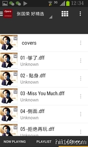

36#

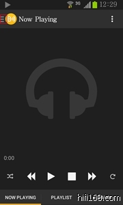

轻触文件名开始播放单曲。
上一曲, 下一曲, 暂停/ 播放, 停止, 播放模式切换, 刷新。

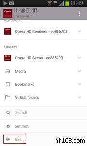

退出BubbleUPnP
轻触左上角,出现如下菜单,轻触Exist退出。

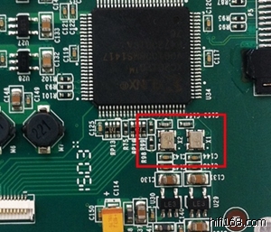

38#
苏珊娜的两颗“心脏”。
