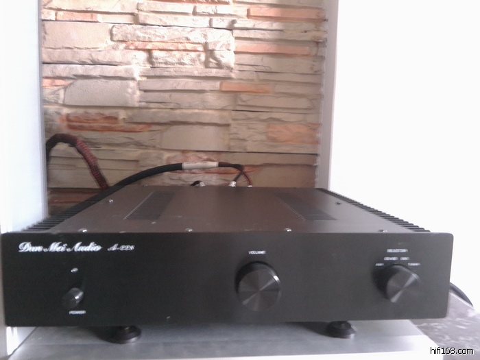

本贴子中试听的功放并不是什么正规厂家、名牌大厂的产品,而是来自于个人的DIY创作。它的制作者是来自于本坛的烧友后贝加尔方面军。现在成品机只有两台,一台是军兄手上的实验机,剩下的就是我这一台了。为什么我会对这台机感兴趣呢?其实源自于一年多前,偶尔在论坛上看到了后贝加尔方面军兄发表的一篇关于“凉爽功放”的制作文章。看了功放的电路构思和原理后,觉得设计很独特、不拘尼于传统的理论,很有创意,当时我就对这台功放产生了浓厚的兴趣,还专门跟军兄通过电话讨论过功放制作的问题。到了今年过年前,军兄再一次在论坛上发表了《HI-FI级大功率专业功放设计方案的构思》,从中知道军兄在功放在制作上又有了新的创新,并对以前的凉爽功放又作了进一步的改良,现在电路比以前更加的完善了,另我感到真的是“高手在民间”啊。这一次我再也按纳不住心中的躁动,立刻联系了军兄,要求试听这台功放,军兄也是爽快之人,很快就把功放寄过来,我用各种类型的音乐对功放进行了测试,对它的素质已经成足在胸,于是立马委托军兄针对我的听音系统专门制作一台全新的功放。经过约2个月的时间等待,新功放终于到手了,就是下面的这一台,

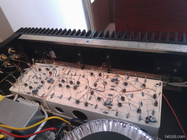

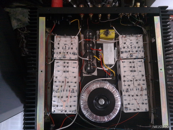

这台功放电路特点引用军兄的描述,概括来说就是一台全直耦传输、绝对线性放大、直流伺服半波放大、无限流定压输出功放。整台功放从信号输入到放大输出没有一个隔直和耦合电容,全都是由三极管和电阻组成,并按1%的精度进行筛选配对,功放每个声道只用了一对大功率三肯管。从图片中可以看到功放采用了一般制作胆机时常用的搭棚焊接方式,元件数量并不是很多,电路看似不复杂,但设计却很巧妙。关于功放电路的设计,有的做得很简单,有的却十分复杂,我个人推崇“大道至简”。简单的电路,频响可以更宽、瞬态更好,声音更通透,但制作并不容易,电路性能虽高,但工作不稳定,容易自激,一不小心就会机毁箱亡,对功放的制作者要求很高,必须要有深厚的电子理论基础和丰富的制作调试经验。关于这台功放设计思路,有兴趣的朋友可以浏览军兄《HI-FI级大功率专业功放设计方案的构思》的贴子,里面有详细的介绍。

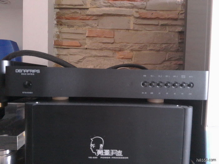

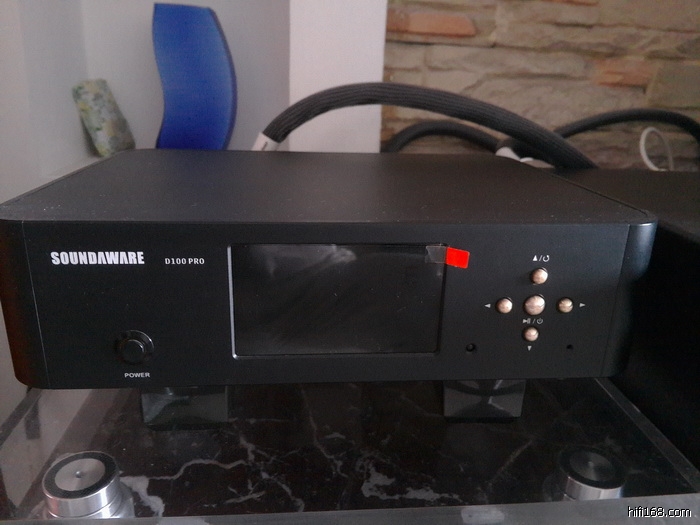

下面介绍一下搭配这台功放的周边器材。音源:享声D100PRO豪华版数字转盘+丹娜佛瑞普斯DAC8PRO解码。D100 PRO 豪华版目前是南京享声出品的旗舰数转,自有专利架构,数字接口齐备具备时钟输入,可外接高级时钟。丹娜DAC8PRO解码是一台具备PCM和DSD双通道独立解码的DAC,PCM部分采用了8片PCM1702,DSD部分是4片DSD1700负责解码,采用了FIFO缓存技术,可大大降低输入数字信号的时基抖动。

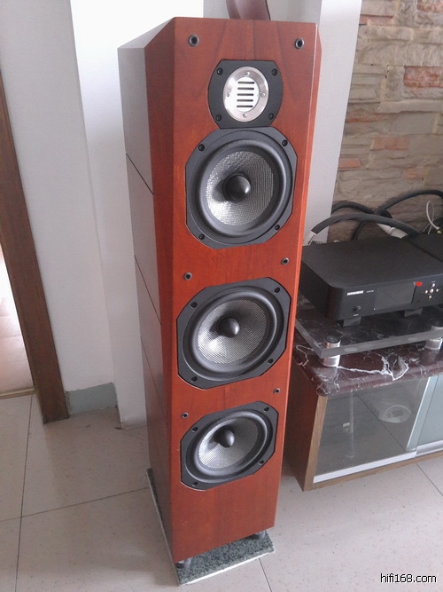

音箱:胆鬼雅韵TS8D落地箱,三路四单元,1寸海尔气动高音,7寸中音、双8寸低音,碳纤维振膜,阻抗4欧,灵敏度94dB,频率响应:30-30KHz ,推荐功率:25-300瓦。

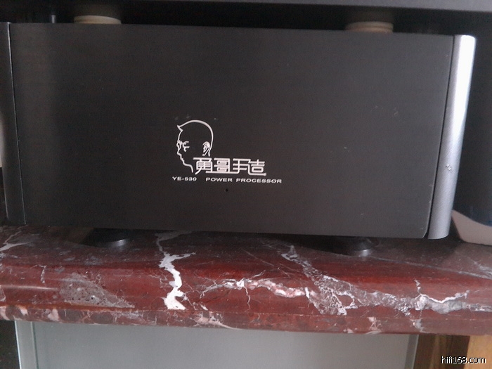

线材:电源线:电处:联盟音响F8C,数转:铜彩思铂,DAC:联盟音响小黑龙,功放:联盟音响超级老魅龙;信号线:威马15周年联盟出口版;喇叭线:联盟音响U5;同轴线: V-CAP单晶银;电源处理:超级勇哥YE-530电处及北京老宋的黑体元素。

哇,晶体管就插在泡沫塑料上面?
回复 7# 嘀咕 的帖子
不是泡沫塑料,是pvc硬塑。
