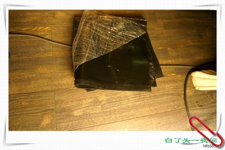

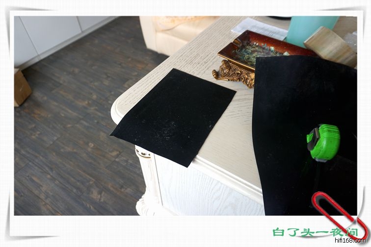

淘宝买的硅胶垫到货了!
由于紫铜板和音箱木板是硬性接触,不但气密性不能绝对保证,而且还会有一些有害震动,所以必须要处理一下,没有现成的避震、密封圈,就买了一块硅胶垫,这个还不能够太厚,选的最薄的1mm的规格,否则既影响美观,也偏软,而且为了和音箱的底板颜色保持一致,选了黑色的硅胶垫。

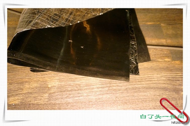

紫铜板的规格是15cmX20cm的,所以先裁一块大一点的,在中间掏一个洞。

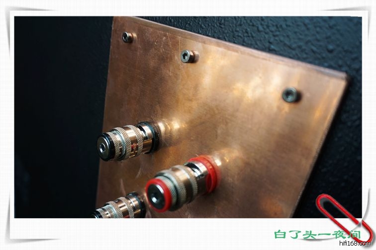

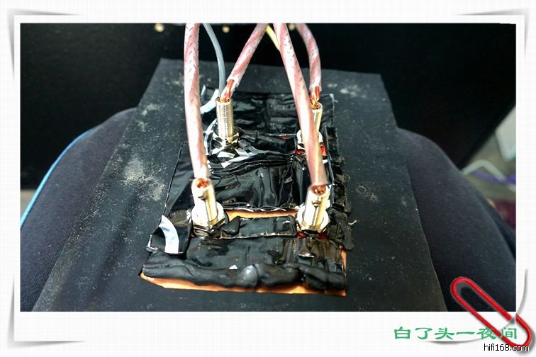

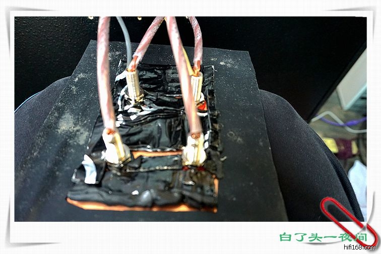

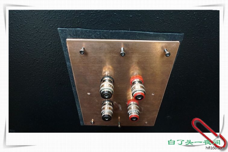

在背面紫铜板的空当处,贴上一些隔音止震垫
以闲为自在,将寿补蹉跎。

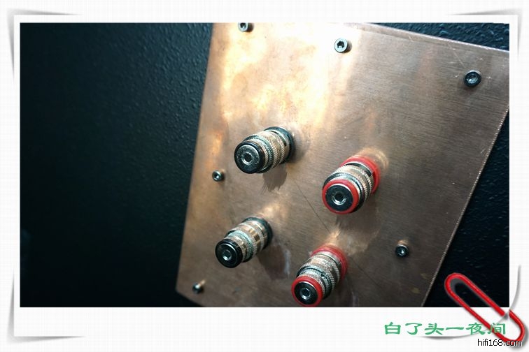

148#

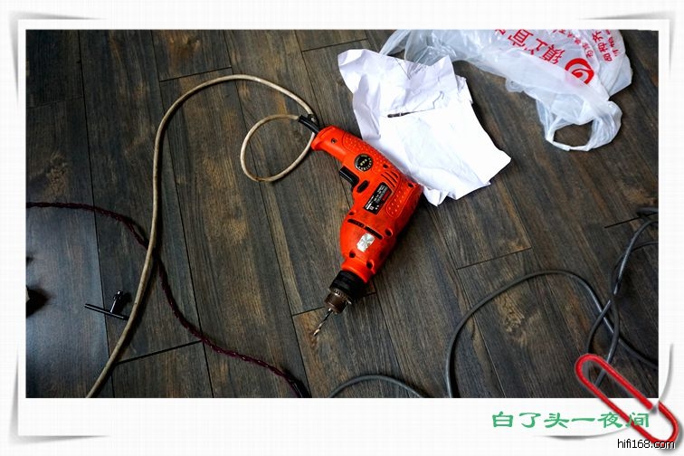

找准位置后需要用手枪钻扩一下螺丝眼,因为原来是3.2mm的十字螺丝,现在换成了4mm的内六角螺丝,更加美观,结实!
安装好后,会有多余的硅胶垫支在外面,需要用美工刀小心的裁掉!
以闲为自在,将寿补蹉跎。

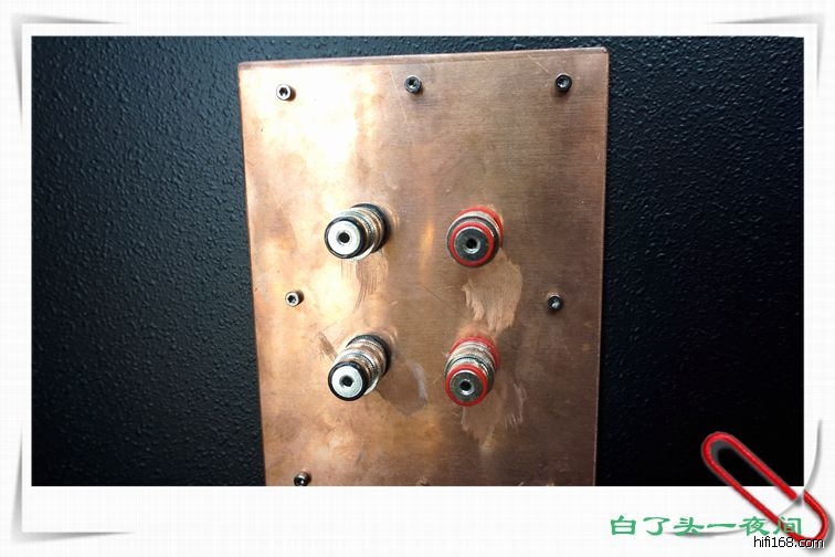

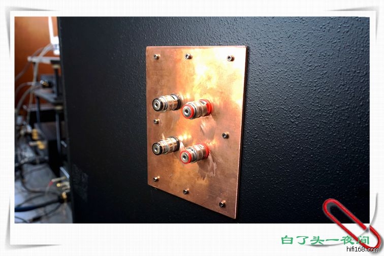

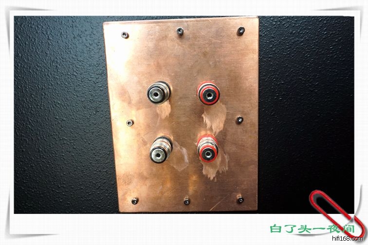

149#

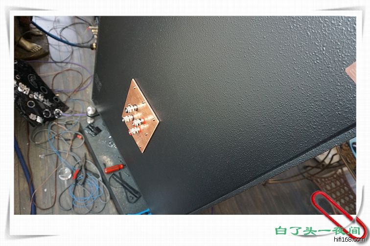

裁掉硅胶垫,安装好以后的样子!
以闲为自在,将寿补蹉跎。

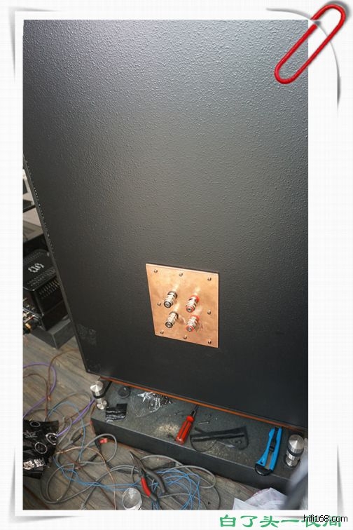

150#
音箱的改造基本上就结束了,实物的外观和质感更好、更漂亮,非常的满意,超过了自己的预期!
