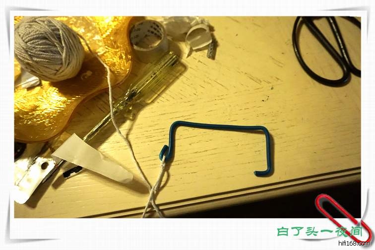

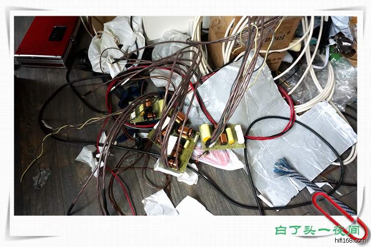

原来的分频器是直接装在音箱接线柱的后面,低音和中高音分别一块电路板,一共就是四块,原来是两块装在一起的,我观察了一下,箱子空间够大,上面一左一右各有一根大概5x9cm的木方作为加强筋,就做了8个这样的挂钩,用细棉绳把两块分频器分别的挂在音箱的两边。操作起来挺麻烦的,而且插到单元上面的线鼻子也不是那么容易,松了怕接触不好,太紧又插不进,只能用暗劲,花了好一番功夫才搞好。

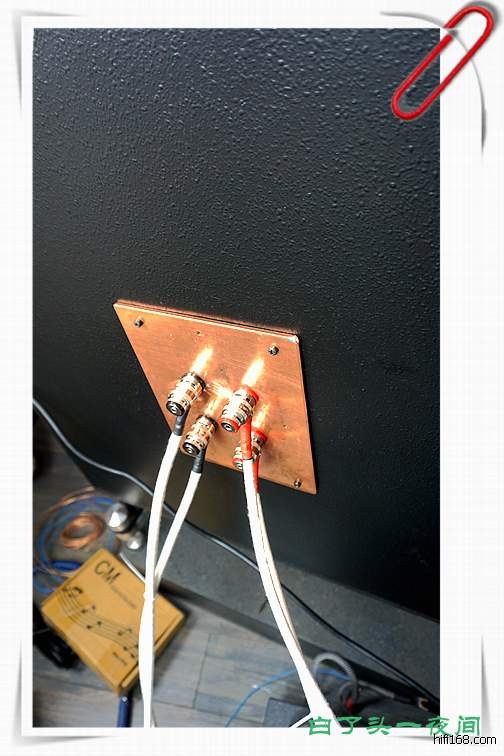

113#

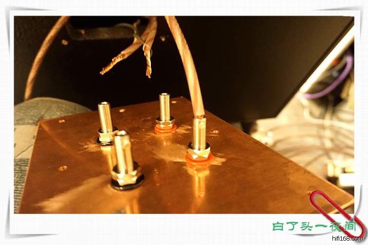

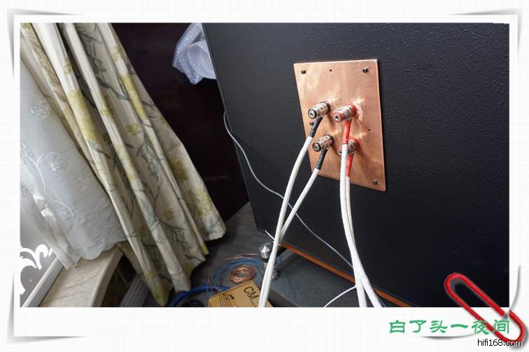

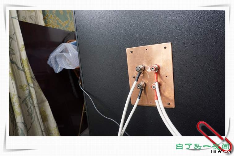

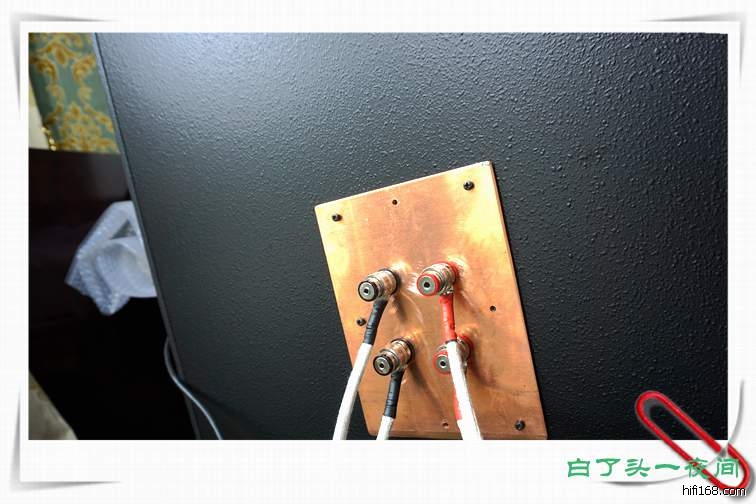

分别把低音和中高音的进线按正负极连接到接线柱的背面

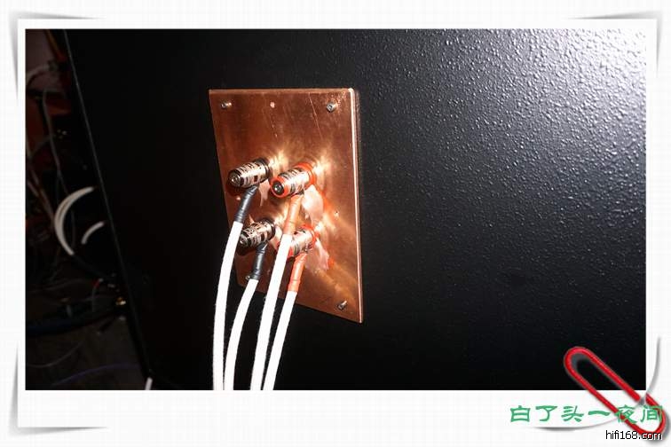

114#
大致就是这个样子

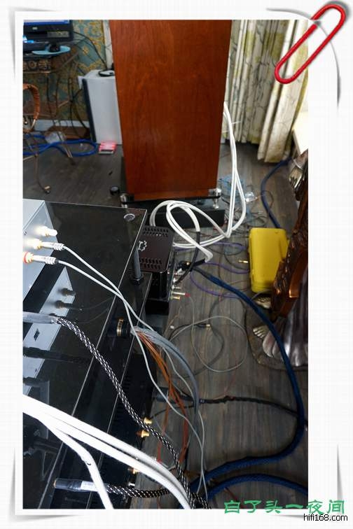

115#

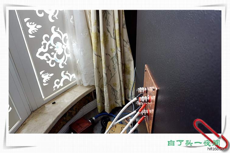

接上音箱线看看

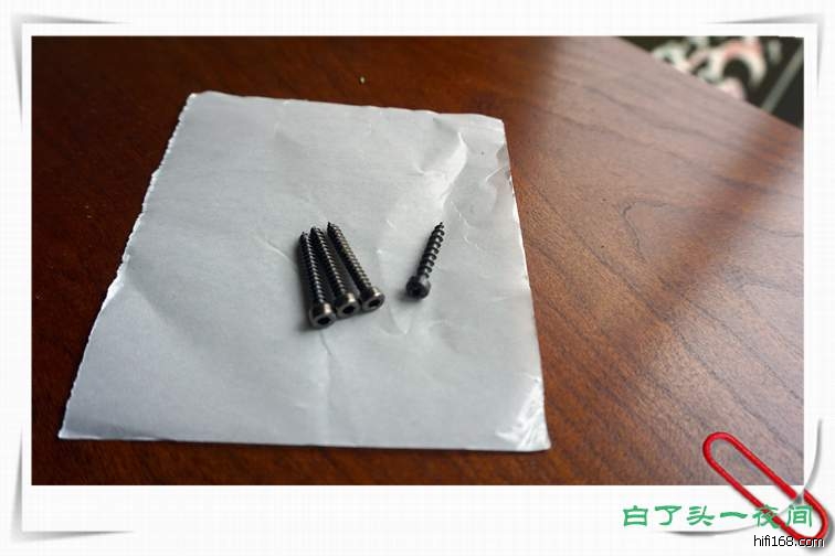

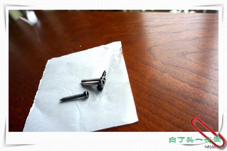

右边的螺丝是原来的螺丝,左边的是新配的内六角螺丝,因为箱子还可能需要小调整,所以现在还是先装的原来的螺丝,等买的硅胶密封避震片到了之后,就准备换成新的螺丝!
以闲为自在,将寿补蹉跎。

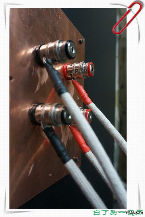

119#

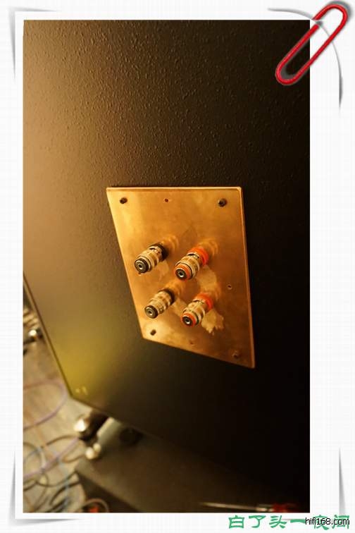

这样的接线柱,看着、摸着都挺爽
