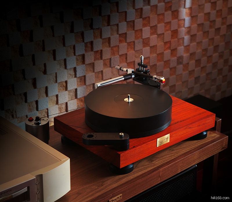

为什么会买菲凡10周年气浮黑胶唱机的原因就不说了,最大的因素还是抱有信任和信心。我是在出差前一天的中午收到德邦物流的货。从下午到晚上,陆陆续续的装配调试,其中在晚上与蒋鹏电话交流了几次,基本算是装配起来,也粗粗调试开声。其实装配调试并不难,我算是动手能力比较差的,不清楚的地方问了一下,还是没有碰到很难的问题,这与我买之前的畏难情绪反差很大。出差回来后,我把盘臂全部卸下重新安装,并进行精确调试,一个多小时就全部搞定了。在网上看到很多烧友怕黑胶系统调试很难很不容易,我试过之后,感觉也就是那么回事了。今天要谈的,肯定是真心话,好的说,不好的也要说,当然可能受制我初玩黑胶水平的问题,说的不一定对,甚至可能是错误的,所以也是仅供参考。先向大家交代下现在我的黑胶系统配置:蒋鹏10周年的气浮唱盘唱臂,唱放是先锋C90前级自还的唱放(MM\MC),唱头:老彭的入门级MC-80H.音箱:先锋S-LH5号角和思奔达SP1/2E,功放:MELODY H300B。在用的CD唱机是马兰士SACD 11S1.

1、关于唱机的声音。出差那天安装调试到晚上十一点左右才出声。其实当时唱臂的水平还没有完全调到位,气泵打开后,小套管还是从滑向唱臂的左边,需要重新拆下臂板再调整镙丝的松紧度,但确实时间太晚了就先开声了。我选择了几张已经洗过的菲利浦的格罗米欧演奏的几大小提琴协奏曲和一张新买的陈洁丽的黑胶,有选择地听了几首,黑胶特有的音质在我的耳边响起,那是一种与我现在主力的马兰士SA-11S1 CD唱机很不一样的声音。因为夜深了,听的时间较短,来不及比较,但印象挺深,以致出差在外也一直惦记着。回来后,立马重新再进行准确的调试和调听。正式开声后,流淌出来丰满的声音、更加立体的音场、声音的线条感和质感,都会让你有很不一样的感觉。没错,这是正确的黑胶的声音。俺婆娘说,声音是很好。她对声音的把握也是比较敏感和准确的。当然,以我的听音经验,还有很大的提升空间,但我觉得,这应该与蒋鹏没太大的关系了,以后要整的,肯定是唱头和唱放了。但应该说盘臂是一切的基础。
2、气泵。是出气的东西,但不能是闹心的东西。也是买之前比较担心的。自从把管子接入气泵以来,很遗憾,我就没有听到她有发出什么声音。趴在木地板上想贴着听下什么声音,说实在的,我是没听到。很赞!当你抬起唱臂,声音响起,你会感受到微微的气流从唱臂的缝隙透出,感觉很好。
3、唱臂。搭配10周的的唱臂是型号叫“AA25MKIII 新款气浮直线循迹唱臂”。使用几天来看,无论是从设计、制作、安装、调试及循迹的稳定性来看,都是值得称赞的。VTA的调整非常的方便,十分的准确。唱臂的升降系统阻尼适中,手感极好,放下升上的过程是一种享受。做工也很精细,虽然看起没有更高型号的高档,但对我来说,也许已经足够好了。
4、唱臂线在未经我“同意”的情况下直接升级为卡达斯的。因为俺是两臂版的,蒋鹏也专门为我的欧博T988单点唱臂设计了一个臂板,也是白送的。调试所需要规尺,包括水平仪也都是蒋鹏提供的,俺只买了激光测速仪和唱压计。一并致谢。
二、不足需要改进的地方:
1、没有附送专门的安装工具。安装时发现螺丝全是国标内六角的,傻了眼了,驱车到最近的工具店来回花了半个多小时,一套工具才6元钱。
2、没有任何的说明书。后来在QQ上给了一份安装说明书。对初装来说,感觉太简单。还有一些安装步骤的顺序以我看来,是不对的。针压应该是唱臂的两个水平都调整到位,最后再来确定针压。
3、那个型号为21MKII的马达的重心是有问题的,你按动那个红色的开关钮必须非常小心,否则的话可能倾倒。那三个脚钉没有起到稳定的作用。重心调低了,每次起动时皮带经常脱落,要不就是马达的小转轮飞出(差点找不到)。说明书最好标明马达转轮的最低高度。
4、最后要说的就是那块花梨木的底座了。价格摆在那边,就不说这块木的价值了,不现实。因为实木极易产生开裂和变型,这对黑胶系统来说都是致命的。我问了蒋鹏,他说已经高温处理过了,如果真是这样还好,加上俺在南方天气没有北方那么干燥。底座的加工就不敢恭唯了。上面的四个边,右边在锯片裁切的过程中没有处理好,后期打磨也没有处理到位,肉眼可见凹凸不平,还有两道肉眼可见的压痕。是显得有点山寨了。

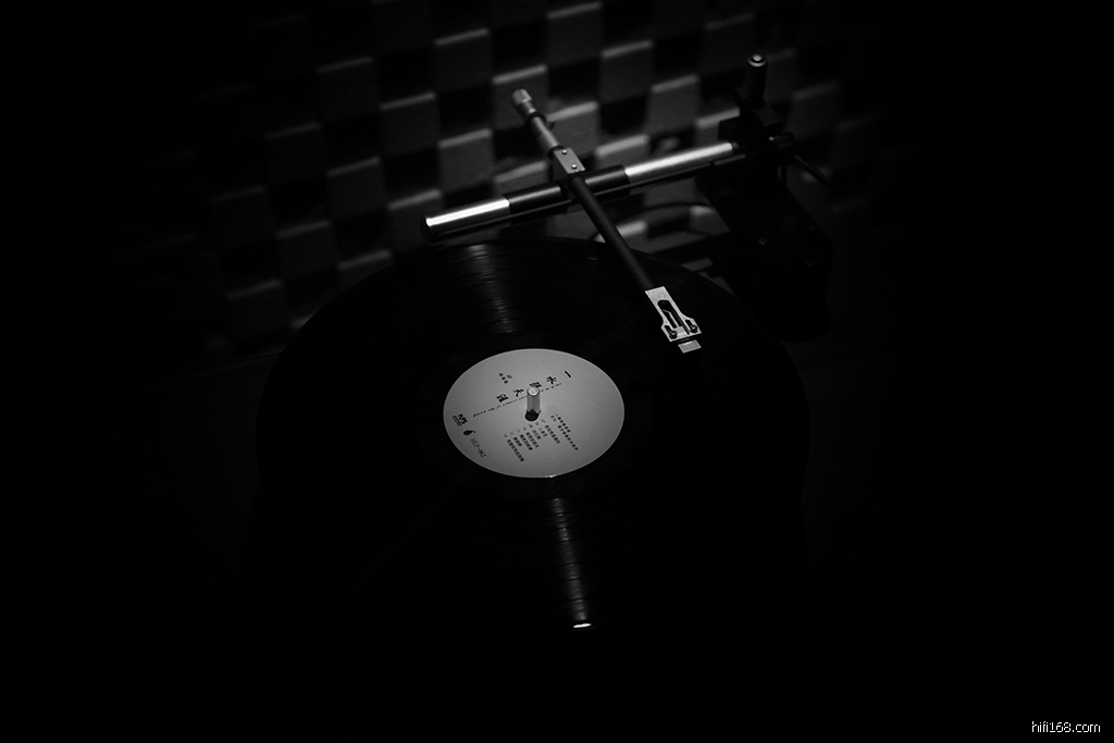

第一次在168发图成功,庆祝一下,再发一张。
jpg(2015/2/7 23:01:04 上传)

看上去皮带偏紧了些。
装上更好的MC唱头,气浮的精准、细节才能充分展现……
LZ片子拍的不错,背后做了吸音?上个全图看看!
