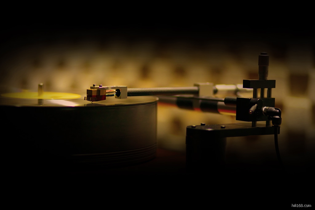

俺的十周年纪念版
jpg(2015/2/14 21:51:52 上传)

回复 24# 可乐迷 的帖子
兄的10周年轴承加润滑油了吗?现在测试自转多长时间?我的10周年也开声了,感觉轴承有点干,2端加了点润滑油,测试自转刚好20分钟,兄加油试试?!
