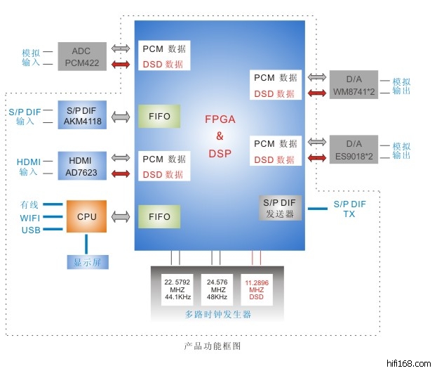

由于UDS系列的播放器功能足够强大,我们在这个基础上把数字部分的核心功能提取出来,同时把ES9018和WM8741的2种解码接口经过HDMI接口输出源码的数据信号-包括I2S信号和DSD的源码数据流,这样玩家就可以DIY自己的解码器了,而不需要考虑软件设置问题(回头可以和我们有相同解码的UDS-1播放器PK一下,一般DIY的解码器性能未必能达到UDS-1播放器的性能).
另外,为了增加可玩性, UDS-1T转盘还有二个标准的HDMI输入接口和输出接口,HDMI输入接口可以做HDMI解码,即使外接很普通的高清播放器,经过HDMI解码的性能完全可以达到或者超过OPPO-105蓝光的音频解码的性能(为什么敢这么肯定,是因为我们的硬件架构性能比OPPO-105更高一个档次,我们是双片ES9018解码+FPGA参考时钟,而OPPO-105只有单ES9018解码芯片), 同时本地播放时HDMI接口还可以输出源码DSD数据流,这是考虑到S/P dif接口不支持DSD数据流,所以就增加了一个DSD源码输出的HDMI接口.
作为数字转盘如果只是功能多,数字部分的性能不行,那就做得没有意义,因此数字部分的性能才是最核心的部分--这也是UDS系列播放器的硬件架构可以达到Hi-End的基础.

接下来将着重讲解一下数字播放器的时钟部分:
现在,播放器也越来越多,用户选择的范围更多了,所以每个厂家似乎都有自己所谓的独门武功,有的号称是具有飞秒时钟,有的号称是可以外接原子时钟,时钟性能已经小于1皮秒,甚至达到飞秒的级别了,看上去好像都很厉害,有的用户会问-我们的播放器时钟精度可以达到多少,我很实在的告诉他,UDS系列的时钟精度只能达到10-20皮秒,超过这个标准我们还真做不出来,可是就是这样的性能也可以很轻松的超过很多所谓飞秒时钟和外接的原子时钟.因为常规的原子时钟只有一个参数是有意义的--就是长期的稳定性(1年的周期内<1秒的误差),其他的指标对于数字音频来说就不重要了.相位噪声才是最主要的.
估计绝大部分发烧友都不知道, 随着现在新材料和新工艺的发展,晶振的相位噪声已经很容易做到-145dbc/Hz 以上(1KHz的时候)甚至更高, 而一般的原子钟相位噪声只能做到-135dbc/Hz (1KHz的时候),当然原子钟的相位噪声也可以做到-160dbc以上,那价格不是一般的高.原子钟的性能真的这么好,那为什么要淘汰掉呢,要知道原子钟当年可是天价啊--原因很简单,很多二手的原子钟其实都是国外早期的工业垃圾,新技术的产品已经远远超过它了,这就是发烧的一些误区,基于这些事实,我们才敢说大胆的和所谓外接原子钟的播放器去PK吧.
虚线框内是数字部分的原理图,包括CPU,FPGA,3个时钟,HDMI输入输出接口,es9018数据输出,wm8741数据输出,S/P DIF输出等

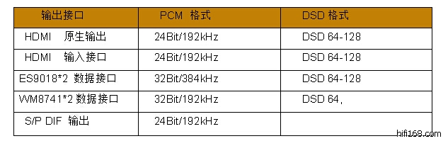

种输出接口支持的格式
这一对比发现S/P DIF接口输出性能是最差的.
