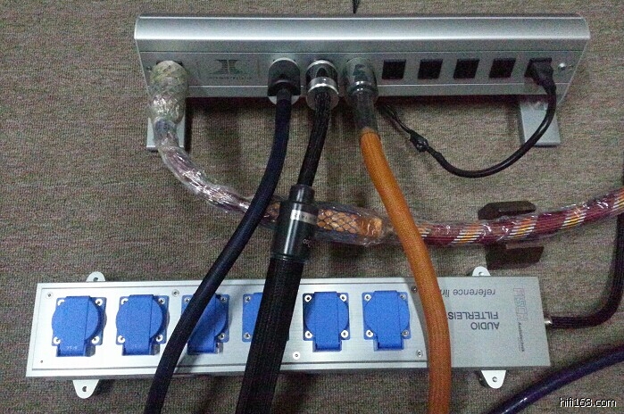

      还是回到本帖的主题,谈谈电源排插。
      那天晚上试听后,威卓钻石+瑞宝的表现确实难忘,威卓钻石的风格是有些“右倾”的,如果有一条更全面的线是否会更好?
      做足功课后,目标定在了ART上,最终选择了sensor。果然,它的表现对得起它的价值,用HIFI语言描述它没有意义,回归音乐是它最大的魅力。
