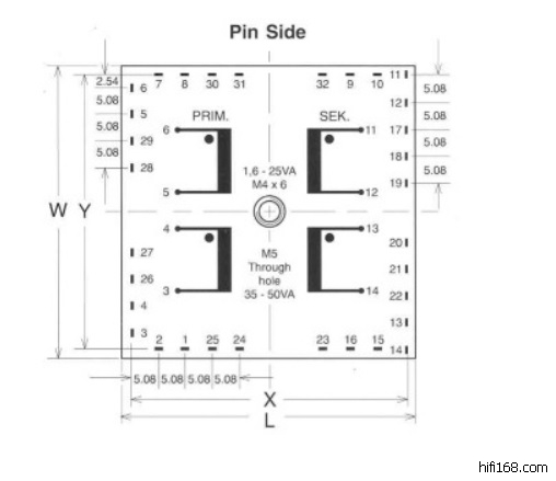

变压器是无极性的,如果要在这个上面深究,比较之下个人认为最内侧的应该接火,因为高电压的在内,可以远离二次侧,影响相对会小一些,也更安全些,从安规上
查了一下Talema变压器的说明书,发现图示上有个小点,是不是初级绕组那个点该接火线。这个技术问题非常值得讨论,最近正在给CD 机加独立的晶振电源电路。
jpg(2015/1/5 21:17:06 上传)
最后编辑ningjy12 最后编辑于 2015-01-05 21:18:28

       您那个变压器上的小点,不是火线的规定接口,您看二次侧也有一个小点,这两个小点是表示变压器的同名端,相位一致。这里就可以运用相位的概念了。
       一般变压器规定的火线接口是内侧绕组的接口,远离二次侧,如果火线和二次侧的线圈太近,匝间电压会很高,安全系数肯定比较低。火线接内侧绕组,万一发生匝间短路,也不会把220V引到二次侧去,造成更大的损害。
      变压器如果标注了火零接线,不是为声音是否好听考虑的,而是为安全考虑的。

这个明显是标了零火,连次级也标注了,初级好掌握,次级就要看整流管的管极电路来接次级了!试试吧!

原帖由 兰棹 于 2015-1-6 9:45:00 发表
