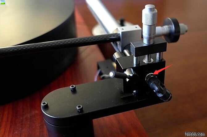

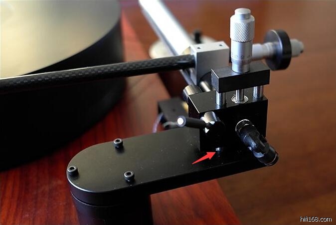

83#
原帖由 飞跃童真 于 2015-2-23 9:36:00 发表
气嘴旁边有颗螺丝可以固定地线。
飞跃兄给个照片指导一下,是要把那个螺丝退出来一点,把地线插插上再锁紧?怕气嘴会不会漏气?
84#
回复 83# 可乐迷 的帖子
是的,把螺丝松开,插上地线锁紧,这颗螺丝就是用来固定地线的,对气嘴没有影响。

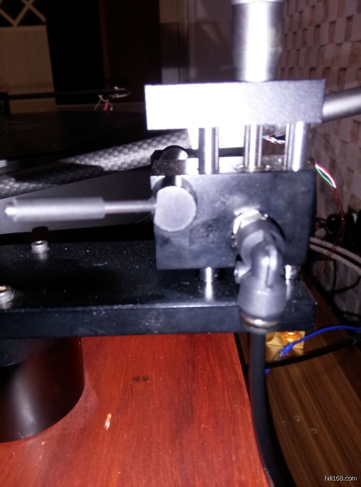

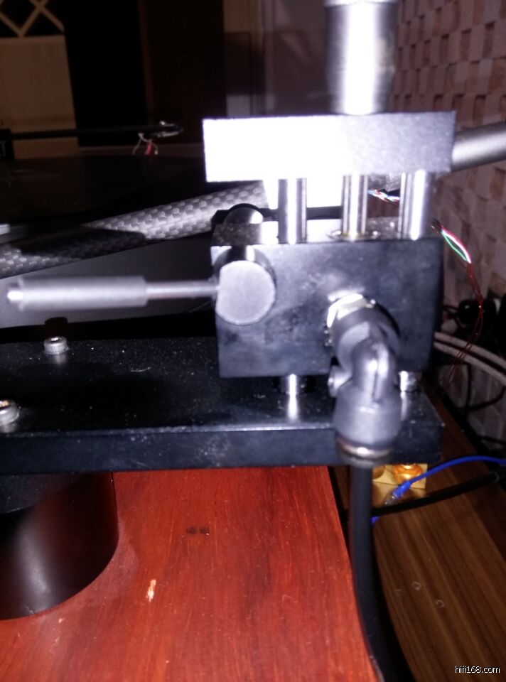

85#
看了一下,俺的唱臂好像没有这个锁地线的螺丝?搞不懂了,不同版本?

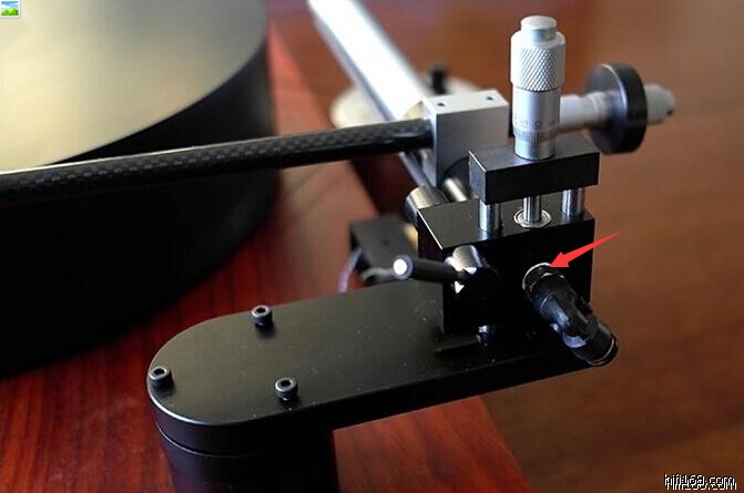

86#
我原来以为是这个螺丝

87#
回复 86# 可乐迷 的帖子
您的气浮臂没有那颗螺丝,将地线在气嘴螺丝上绕一圈就OK.

88#
回复 85# 可乐迷 的帖子
我的也没有这棵螺丝 ,用线把气泵与唱盘连起来噪音会进一步降低。
