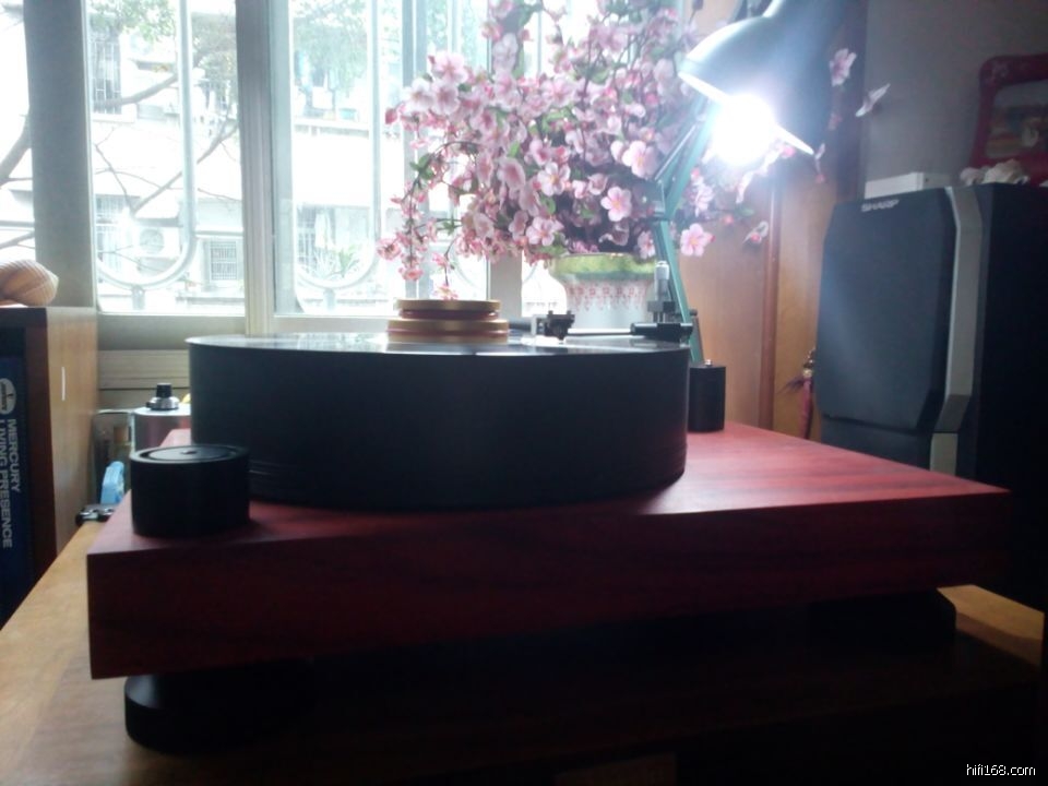

10周年气浮盘和AA25MKIII气浮臂套装到货了,欢迎试听!
菲凡唱机、铎艺(老彭)唱头、QL权隆、唱片团购中!
手机微信同号:13570370104
75#

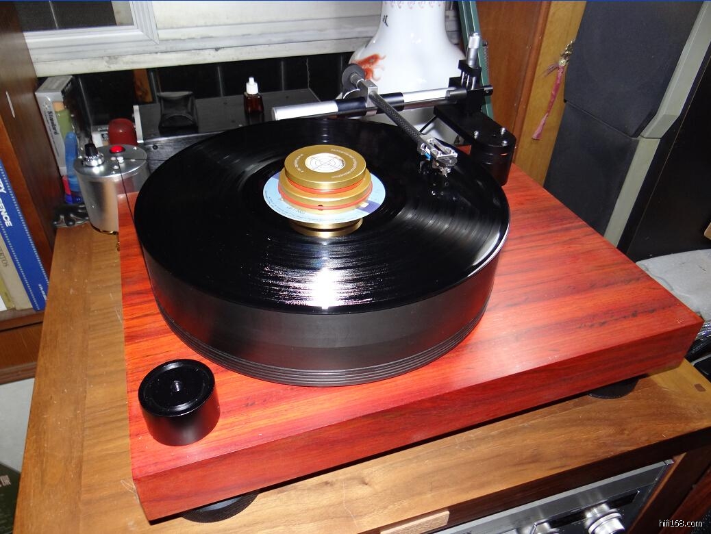

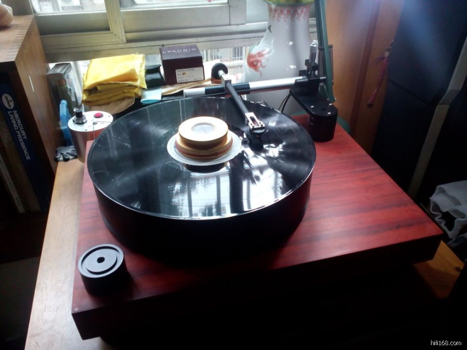

10周年气浮盘臂套装开声:

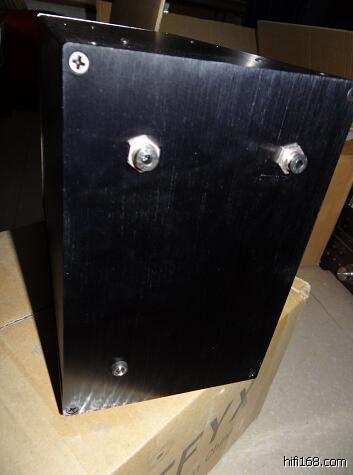

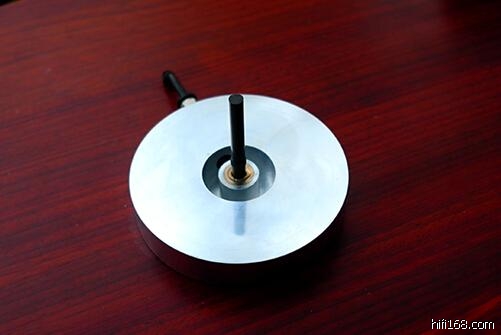

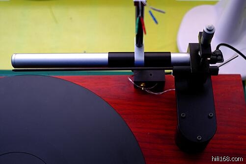

气浮臂和脚钉:
花梨木座:

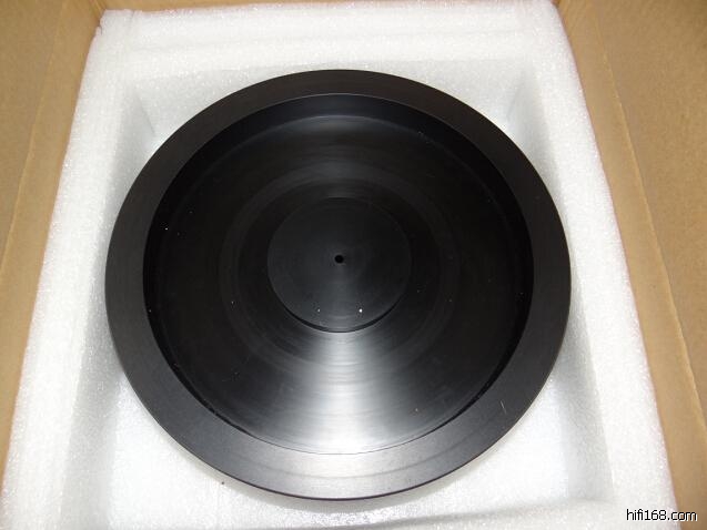

转盘:
二代气泵:

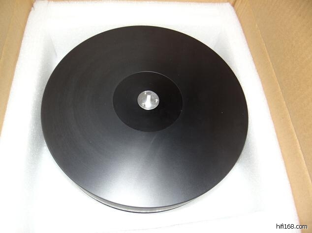

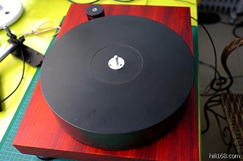

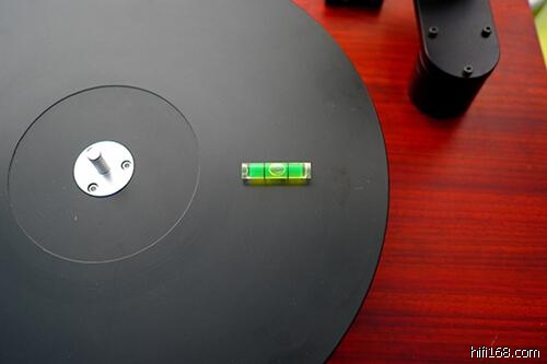

10周年气浮盘+AA25MKIII气浮臂 安装调试图示说明:
1,取出底座,安装弹簧底脚
2,往轴承插入定位销
3,放上转盘(放入转盘的时候请保证轴承与转盘的两个大接触面不要有灰尘,如果有灰尘可以用干净的手掌抹去)
4,安装唱臂
5,连接气管
6,调整转盘水平
7,套上唱臂,安装RCA座
8,安装唱头、并调整安装位置,让针尖的移动轨迹与规尺中线吻合,
9,调整针压。
10,调整VTA,让臂杆在落针状态下保持水平
11,调整唱臂水平,先找一张废、旧CD光盘,光面朝上,放置到唱盘上,唱针落到CD片上,用手轻轻转动唱盘,然后通过调整两个安装螺丝的松紧度,让滑管在通气状态下不往一边跑即可。
12,摆放电机挂上皮带,调整好转速、连接唱放即可开声
特别注意:
1,放入转盘前,要将轴承与转盘两个接触的大平面清洁干净,不能有灰尘
2,底板为花梨实木板,表面没有油漆,请经常用地板蜡保养,防止开裂
3,气泵底部有颗银色的小内六角螺丝,是运输固定用的,气泵测试没问题后将其卸掉,会降低噪音

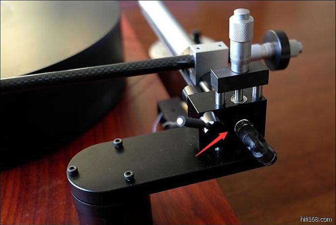

79#
新版AA25MKIII气浮臂,将地线改为固定在唱臂气嘴处,除静电抗干扰效果好!

80#
原帖由 飞跃童真 于 2015-2-21 23:14:00 发表
这个位置怎么也接不上,后来接到前级的GND上
