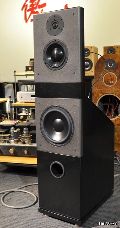

2014年广州东方宾馆音展已落下帷幕,在SEAS国内总代理的支持下,有幸参与了这次展会音箱的设计,其中西雅士SEAS首款钻石高音E0100更是以三分频组合的形式全球首次公开开声!

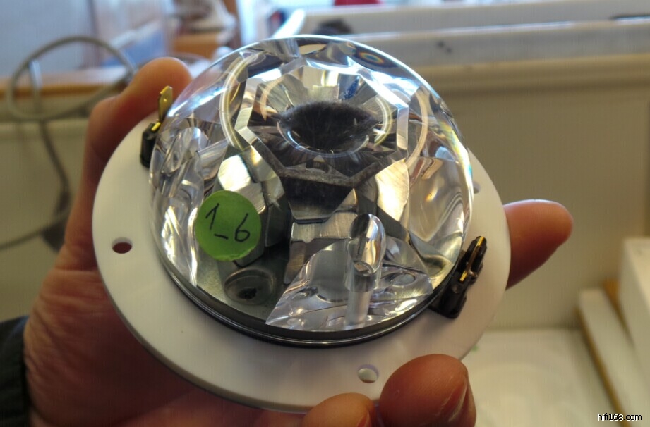

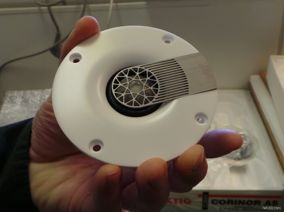

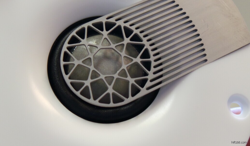

与这款西雅士SEAS钻石高音真正结缘是在今年5月份到挪威西雅士工厂参观,不光是第一次实物拿到在手,而且厂方的工程师还热情地即场为我们演示试听了这款高音,当时对比试听的还有西雅士新出首款铍高音E0058。
当工程师为我们展示这款钻石高音的参数时我们无不惊讶,频响的延伸先撇开不说,光那失真就是我见过的失真最低的高音!20kHz处的三次谐波失真只有0.1%(20kH的三次谐波已经延伸至60kHz了),而下部频响1.5kHz处的失真也只有0.5%,加之1.4mm(p-p)的超大线性冲程,让这个钻石高音可毫无压力地分到1.5k!(参观完后,其中几个小伙伴也各人带回了一对,据我所知目前这钻石高音国内应该不超过10对)

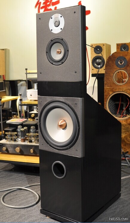

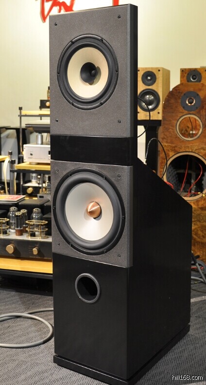

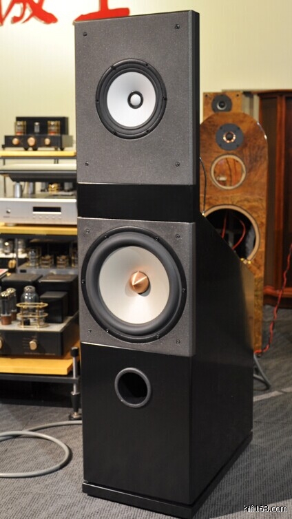

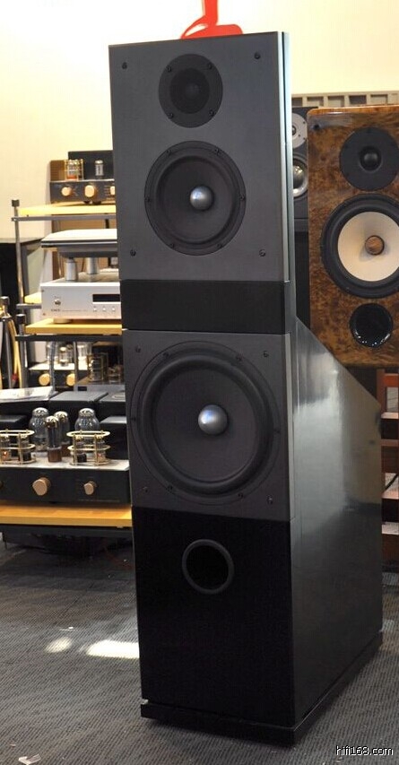

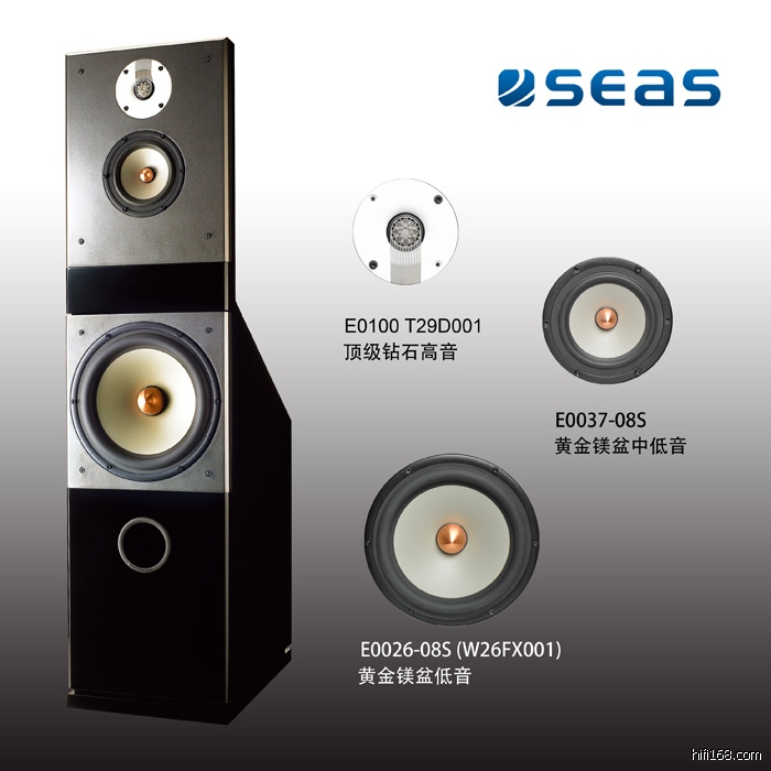

鉴于这款钻石高音的优异性能,在为之搭配中、低音单元不光也是要求其有效工作频段内失真足够低,在声音的瞬态和纯净程度上也要与之匹配,最终选择了SEAS黄金系列的5.5寸镁盆中低音E0037作为中音,低音则同样是镁盆的10寸E0026。
(203.54 K)
2014/12/12 16:08:54
箱体的设计上,中、高音部分采用了障板式设计,使其声音更自然,更接近现场;低音则考虑到大多数人的听音环境以及展室的听音环境,采用传统的倒相式设计,倒相管设置在前面,对摆位也方便了些。
(150.82 K)
2014/12/12 16:08:54

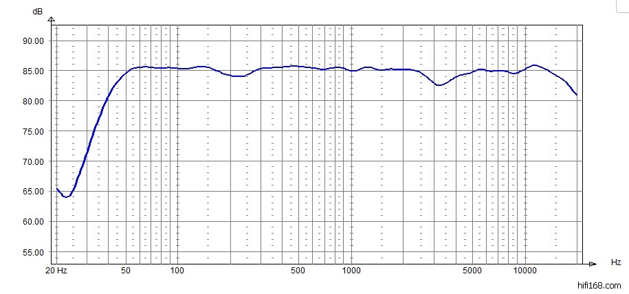

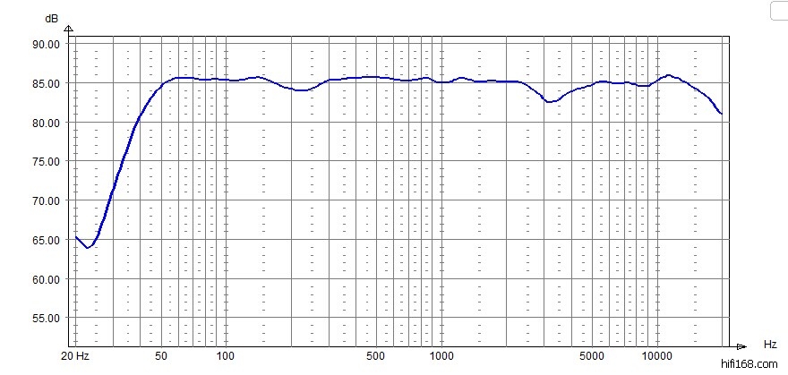

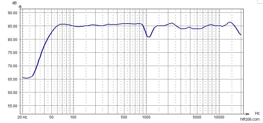

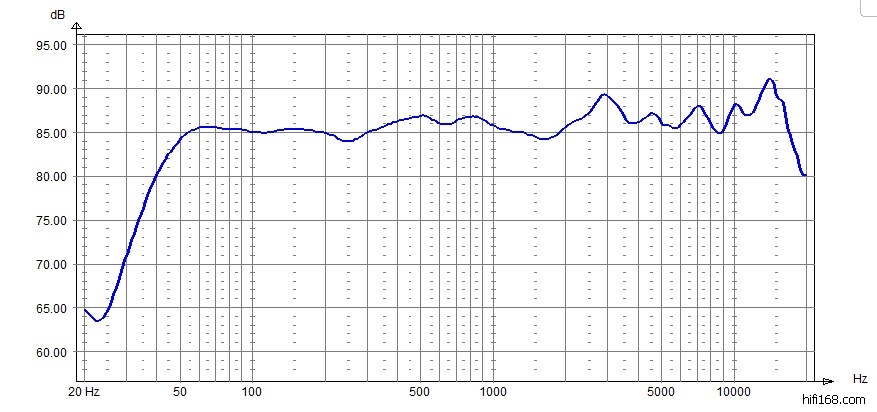

分频点分别设置在250Hz和1.9kHz,整箱的参考频响如下

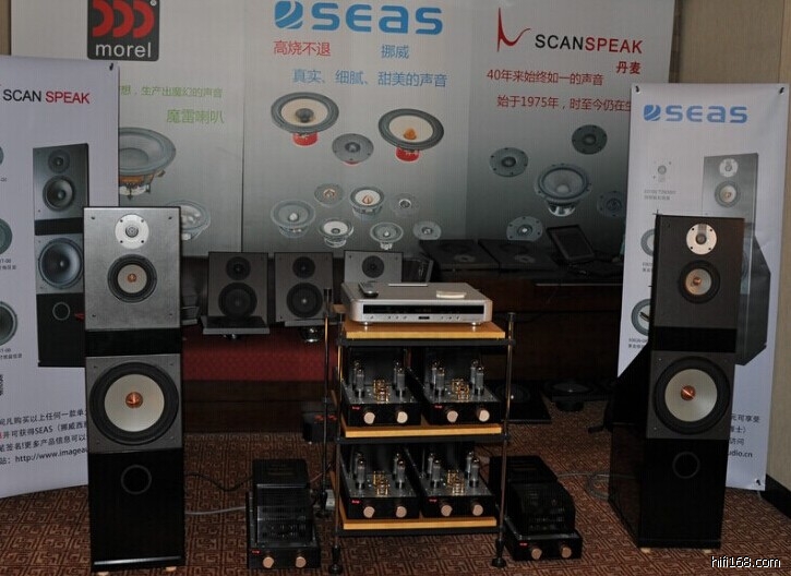

至于听感,或许很多人(听过或未听过也好)对钻石高音的印象应该是惊艳的,但当你听过这声音之后,你却会发现音箱消失了,剩下的只有音乐。。。展会期间到场听过朋友,特别是那些随参展过来的老外们都无不给予很高的评价,就连SEAS的CEO和销售总监首次听到这个组箱子的声音都为之惊讶!
(203.83 K)
2014/12/12 16:08:54
上图为SEAS的CEO Olav和销售总监Grethe在箱子前接受采访
在音展期间,由于环境和人流的关系,真正将展房静下来空下来仔细聆听的机会很少,我们将于近期在广州佳乐(原高盈)电器城总代理那再次组织一次现场的试听交流活动,兼谈谈业余音箱DIY,届时可能还会有一些小抽奖,具体时间请留意傲士官网或关注微信傲士公众号。

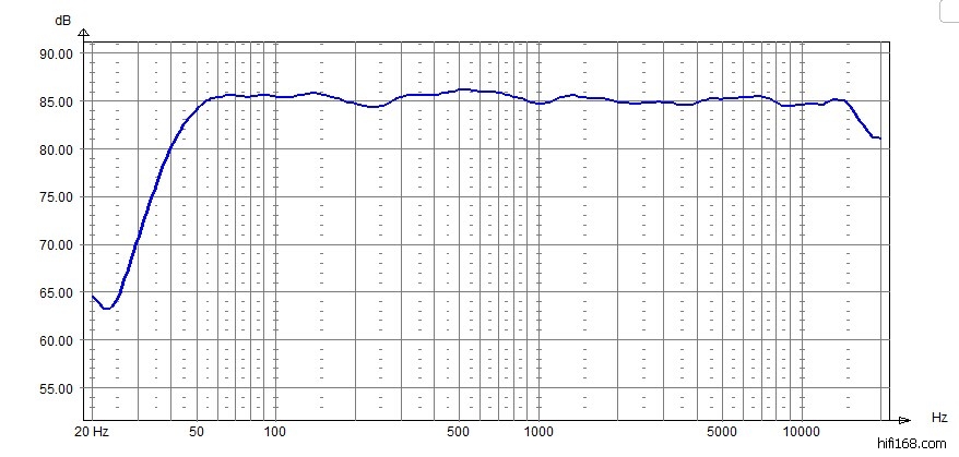

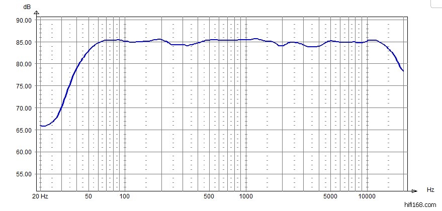

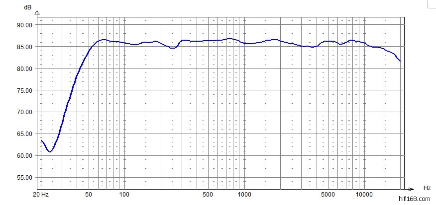

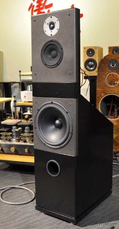

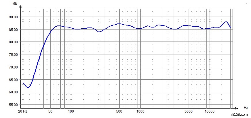

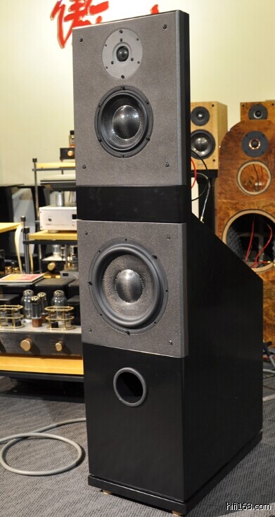

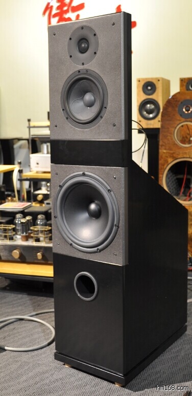

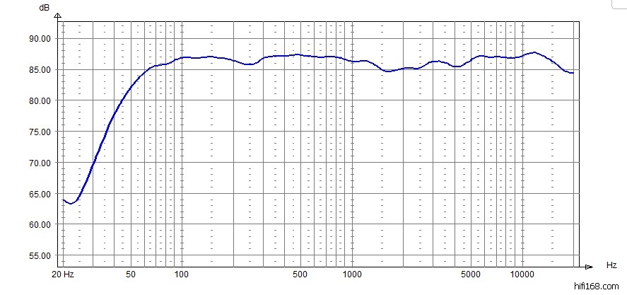

为兼顾西雅士fans、绅士宝fans、魔雷fans也能一听自己喜欢的品牌单元的声音,在这箱子的设计之初就已考虑好将音箱的面板做成部分活动式,通过替换面板来更换不同的单元,展会期间已轮番替换开声的单元组合一共有8套(每套组合均贴上轴向的参考频响图):
SEAS的组合:
1、E0100(钻石高音) + E0037 + E0026

2、E0058(铍高音) + E0042 + E0046

3、E0057(镁盆中高同轴) + E0026
