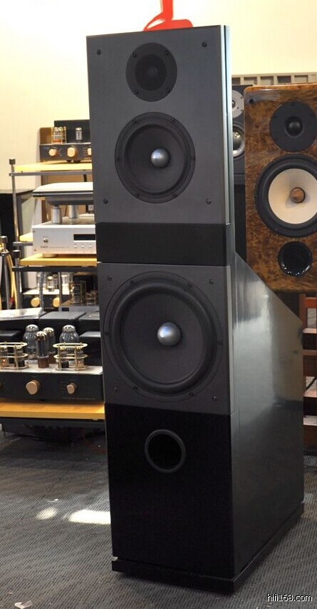

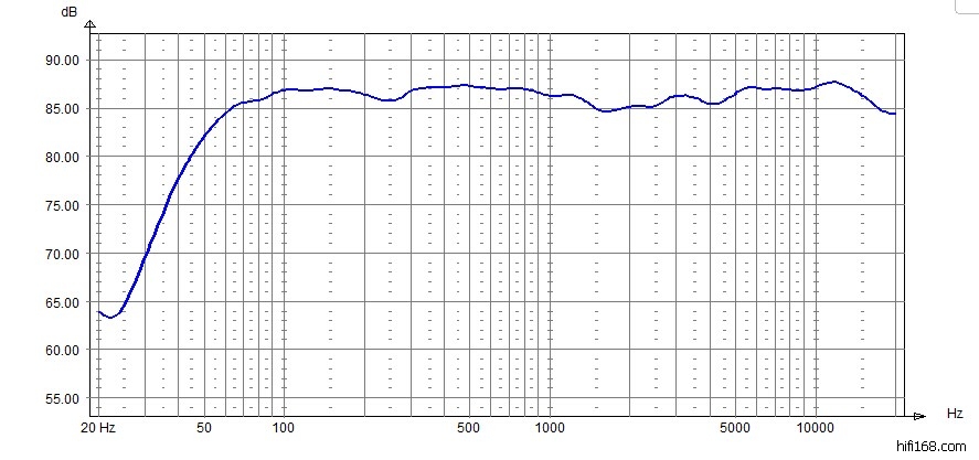

西雅士组合 E0058(铍高音) + E0042 + E0046的图和频响二楼已补上,个人也觉得这套的性价比和可玩性高很多,灵敏度也高些好推些,低音和中低音的上限高,而中低和高音的下限低,所以上、下两个分频点的可调范围大些,对于DIY的可调可玩性高
