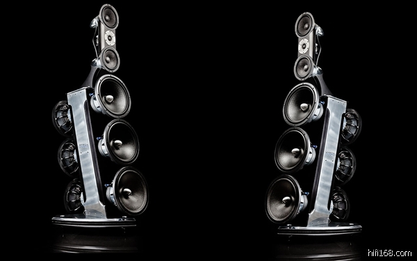

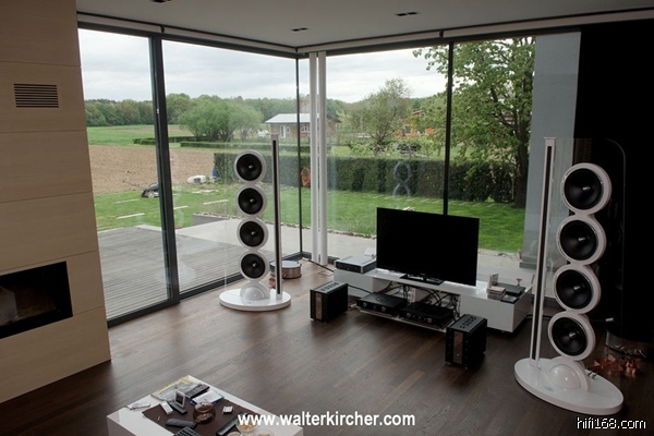

我不是Open Baffle 的Fans。
但现在真的有很多障板迷,一个是容易DIY,  另一个原因么,很时髦的口号:自由!
-------把Speaker 从箱子里解放出来!;-)
看看大家玩得:

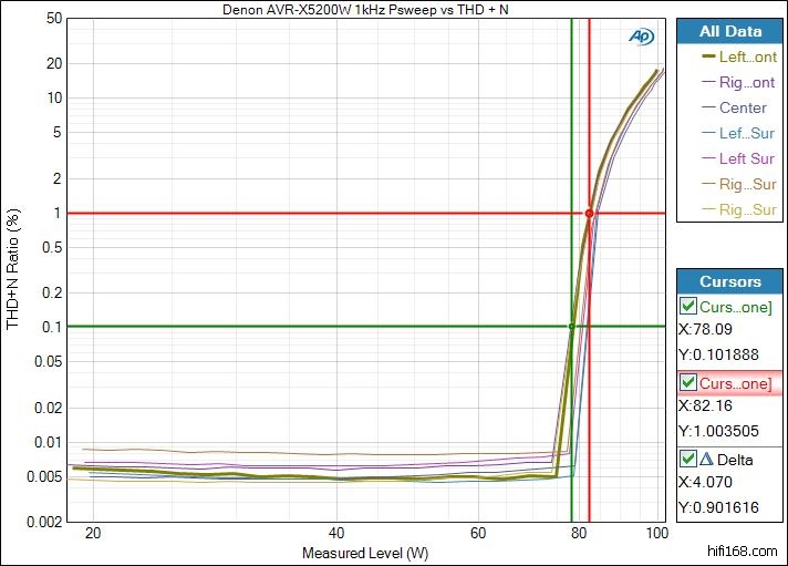

关于一个影院功放 的真实功率 输出的一个测试
今天说个比较理论的东西,以印证那个Dolby Atmos 听音室的听感。
当时的功放是Denon 的影院旗舰AVR-X5200W。
一般的,AVR 的输出功率,都是在两个条件下测得:
1.在双声道输出的条件下;
2. 在 8ohm 的Speaker负载下。
比如:
Denon AVR-X5200W,Amazon 价$2199.00.
Spec: Power Output (8 ohm, 20 Hz - 20 kHz, 0.05% 2ch Drive) 140 W.
那实际使用中的真实输出功率是多少呢?
终于有专业网站测试了,咱们看看结果:
大约是 78W/8ohm 实际输出!

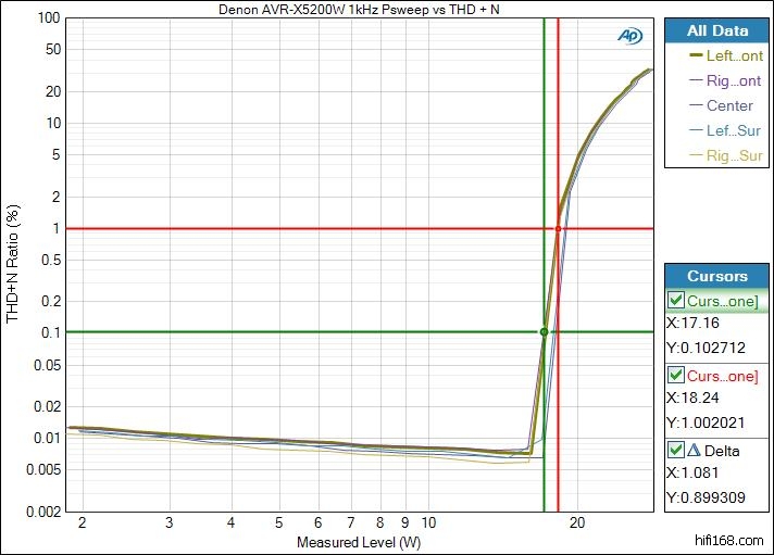

因为 AVR-X5200W是High-End AVR,里面的输出电路都是Mono 设计,也声称支持4Ohm,那在4ohm 的设置下,实际输出时多少呢?
18W/4ohmX7!!!
这么低的输出功率真的没想到,而Spec 声称的是:Power Output (6 ohm, 1 kHz, 10% 1ch Drive) 250 W!
资料来源:http://www.audioholics.com

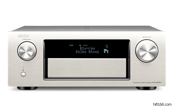

Denon AVR-X5200W 有关信息
AVR-X5200W 是DENON天龙功放在美国与欧洲市场所推出的一款顶级AV放大器,
最大的特点在于支持Dolby Atmos音频解码,尽管只是内建9个声道的放大器,却拥有13.2声道的前级输出,只需另外搭配一部双声道立体声的功率放大器,就能组建7.2.4或9.2.2的Dolby Atmos杜比全景声家庭影院系统。
  与其他同级别的机型一样,在HDMI方面采用了最新的版本,能够完整支持4K/60p的信号输入,并且通过内置的视频处理芯片能够轻松地将全高清的视频信号升频至4K信号输出。
  另外,在音频电路方面配备了天龙特别的D.D.S.C.-HD环绕声处理电路。这种分离式的独立模组结构,可有效地实现离散结构设计,使得所有声道都能实现不俗的声音表现。
而Audyssey MultEQ XT32/LFC房间声学自动校正功能,可以帮助用户在一定程度上克服房间声学设置上的难题。
除此之外,AVR-X5200W还拥有蓝牙与Wi-Fi无线传输功能,能够以无线的方式播放高精度的数字音乐文件。
  技术特色:
  支持Dolby Atmos杜比全景声音频解码
  可组建7.2.4与9.2.2 Dolby Atmos系统
  D.D.S.C.-HD环绕声处理电路
  支持最新HDMI版本,支持4K/60p输入
  4K直通与升频,视频优化与画面校正
  3路HDMI输出,支持多区分别控制
  内建蓝牙与Wi-Fi无线传输功能
  支持苹果AirPlay播放,具备DLNA 1.5认证
