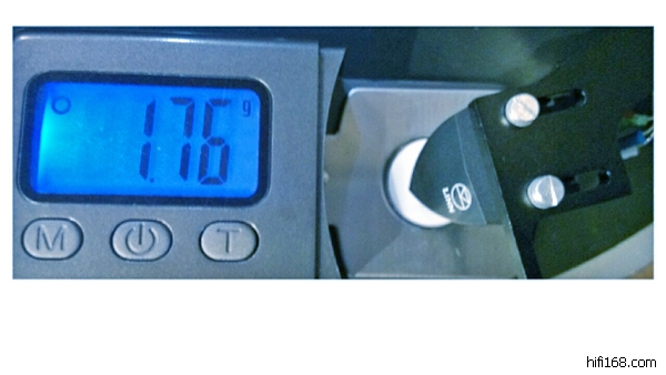

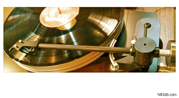

请教各位老师。阿玛尼lp12,唱机刚到手,针压一直搞不定。用附送的针压计,放盘上不同位置测出的值都不一样,不知在哪里测的1.65算数,而且,即使在同一地方,几乎每次测的也不一样,真是晕了,针压计用附带的小砝码测了,应该是准的。针压到底应该怎么测啊?多谢了!还有,调侧滑的那个绿色钮,出厂预设是在1不到的位置,是不是要自己调到1和2之间的位置?多谢了!

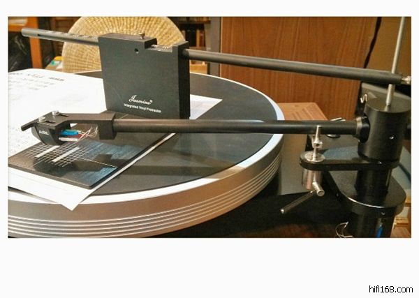

网上关于超距的介绍看不懂,能否解释一下,到底是指哪一段距离,具体怎么量、怎么调?还有唱臂有效长度怎么测、怎么调?谢谢!

内外圈受到抗侧滑拉力不同,所以不一样,只要大致在这个左右就可以了,针压本来也是一个浮动的标准,侧滑也是浮动的标准,玩黑胶先照调整八法玩,玩久了多想想原理,想通了也就基本上路了

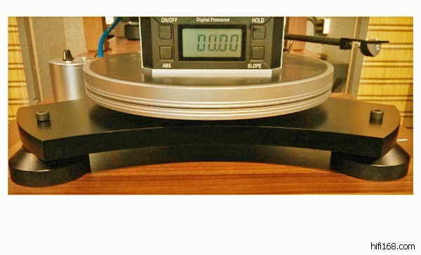

先调好VAT,即不加针压下,臂与盘平衡,再加针压。参考ERIC的贴有介绍啦。慢慢玩,玩黑胶没得快。

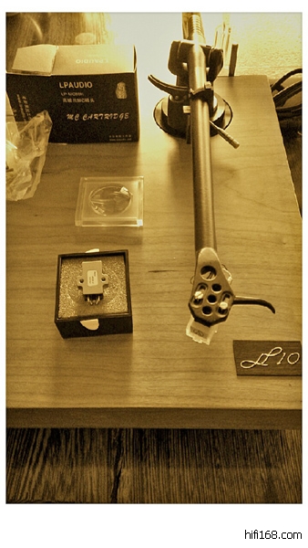

LP10、P12厂方出厂前都配好的,不过我的习惯是每一台都要仔细再校正一下简单的几个参数。
当然,平价唱盘使用时间长了,也会有一些心得玩法,改善系统的声音品质。
不过对于入门平价唱机的调校,我的个人方式与体会是这样的:
1、装配并校正轴距:LP10、LP12的臂应是一样的,轴距222MM。
2、调整水平:方式、工具因人而异。

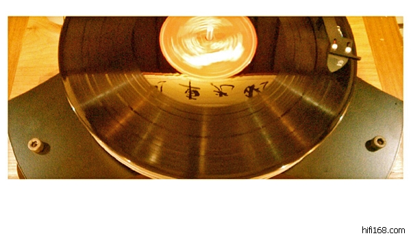

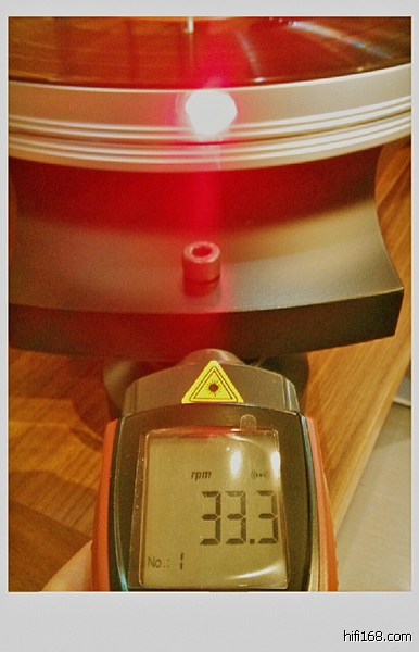

3、校正转速:用简单的红外转速仪。
4、校正超距:LP10、LP12唱臂的超距为15MM,有效臂长237MM。
5、调整VTA:平价入门上唱机,产品出发点源于简洁易用,所以调速相对不那么精细,加之各种唱片薄厚不一,VTA适当就可以了。
6、调整针压:前面环节完成,最后调整针压。

LP12还没用过,LP10倒是调过几台,也一直在用,没发现LZ说的里、外圈针压不一样的情况。
而且检测了几台LP10的转速,这廉价机每一台转速还都是挺准的。
如果不加抗侧滑力,在基本不受到唱臂线的影响下,测试内外圈针压应该是一样的,但如果加上抗侧滑力后,一般就会出现内外圈针压不一样的问题,因为到目前为止貌似还没有一种抗侧滑力装置可以做到内外一致
