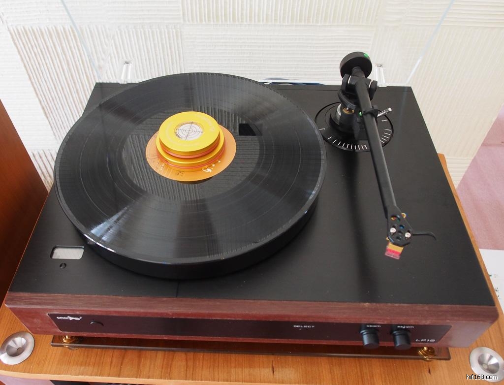

可参考E版帖子,水平、VTA、超距都调调!日后升级唱头、唱放效果会更好!

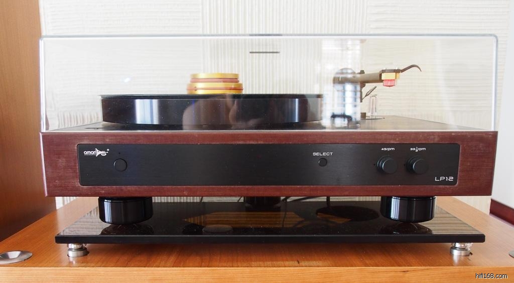

LP12用家发来的照片:
最后编辑CopperColour 最后编辑于 2014-09-02 16:00:47
