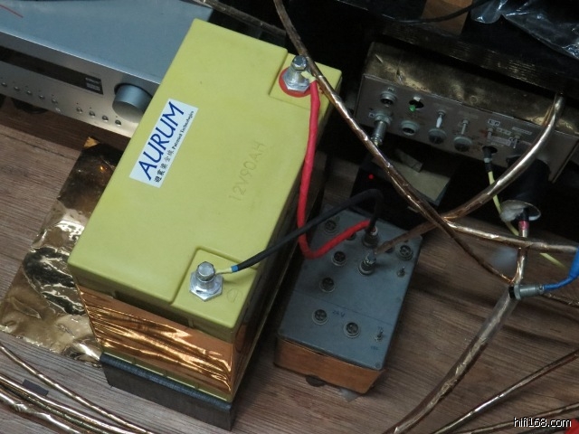

电池直接供电
分享一下。
我的小玩意:稀土鋰電池
稀土鋰電池(2014/7/30 9:34:05 上传)
最后编辑避震梁 最后编辑于 2014-07-30 09:34:05

这种通讯交换机使用的48V蓄电池,标称电压48V,由24节2V单体的蓄电池组成,浮充电压53.5-54V,实际放电时的电压在51-44V左右;
1、采用石机的话,,需要正负两组对称蓄电池供电,AB类可输出80-90W的最大功率(8欧,考虑管压降5V),一般听音估计平均功率20W,效率50%(理论效率78.5%,实际达不到,达到了也缺乏音乐味了,除非D类功放,别拿这个拍我),如果蓄电池容量是1000AH(上面有DX估计过)。则理论放电(听音)时间可达2500小时,而实际不推荐这种,因为蓄电池放电电流建议不进入小电流放电区间(化学反应可逆性较差,蓄电池充放电次数和寿命大幅度下降),另外蓄电池放电一般建议放电率不超过50%(长期充放电使用情况,偶尔一次不考虑,例如UPS使用情况),这样建议采用100AH蓄电池足矣,但最好通通信级的(2V单体或通信级12V单体),别使用UPS级的(12V或者6V单体),UPS级适合短时间大电流放电,通信级的适合小电流长时间放电,这也间接说明华达的在这种应用领域要好于汤浅,寿命差别大,再配置个充放电控制系统,充电电流控制在10-15A,放电截止电压控制在47V(估计差不多放出容量的一半左右),蓄电池到功放的供电电缆粗点(0.5V直流压降,瞬态20A电流,20米送电距离,对应线径起码35mm2,建议70mm2,听音乐时关掉充电装置,听完(1次或数次)就重新开机充电。此种供电方式能满足监听使用,需要加味道的估计得在输入回路重新设计电抗回路来调节,毕竟这是48V直流供电,和220V交流整流供电的处理还是有不同。
2、A类石机,因为甲机平均效率20%,所以供电听音时间要短点。例如80W甲机耗电约400W(和你听音功率几乎没有关系),实际放电电流约5A,100AH蓄电池实际支撑时间也就20小时,考虑放电深度50%,实际听音不超10小时就要充电,以确保充放电次数(50%标称容量充放电次数可达500-2000次,视蓄电池质量)。
3、胆机使用稍微复杂,因为胆机的灯丝一般6.3V,屏级在270-400V,所以需要两组不同电压的蓄电池供电,而且灯丝电流最好恒压或者恒流供电,各位DX都知道以前二战时的背负式电台吧,那种电台就是“胆机”的,采用单体1.5V的甲类电池4只给灯丝供电,另外还有单体45V的乙类电池2只给屏级供电,在固定场合大功率电台就配有手摇发电机。此时胆机的屏级供电考虑成本因素,建议采用12V蓄电池20-30只串联供电。
    楼主图中的蓄电池是采用电池架安装,确实不好看,有蓄电池柜的配置(一般适合于300AH单支容量以下的情况),蓄电池柜通行行业还没有采用铝合金拉丝外面版的,但银行等金融保险业肯定有的,因为它的蓄电池很多是放在和服务器,机架等一个机房内的,需要相当的美观才匹配。
以上只是我的理解,请不要拍砖!(^-^)
