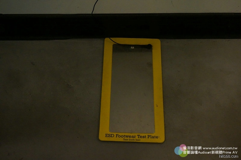

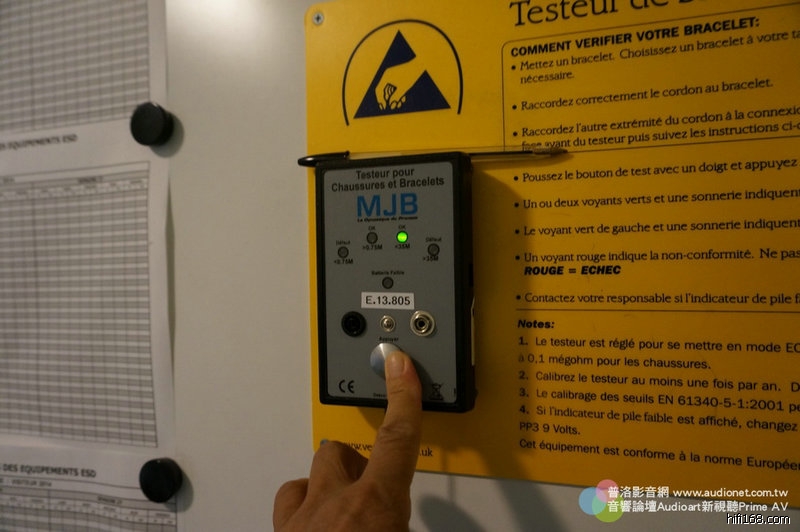

進入工廠很嚴格,要穿上防靜電衣,在於鞋子底部貼一條導引靜電的貼條,貼條要連接皮膚,然後踩在踏板上測量身上的靜電有沒有導入大地。這是測試器。
(145.54 K)
2014/7/1 15:08:17
腳要踩在這上面
(216.20 K)
2014/7/1 15:08:17
按下這個按鈕,如果出現綠燈,就表示有成功導引靜電,可以入內。如果是紅燈,就要檢查是否沒有確實導電。

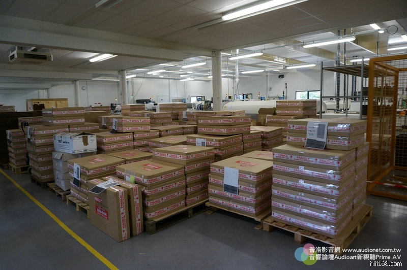

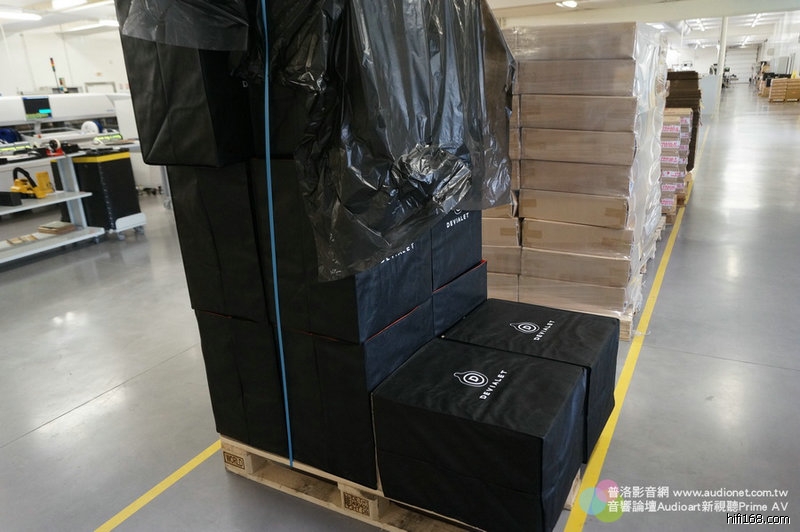

廠長先帶我們去看Devialet的成品,這裡也是發貨中心,巴黎的Devialet會通知廠方,那個地方要多少部,由廠方直接代為發貨。
(209.99 K)
2014/7/1 15:08:17
連搭配的Atohm喇叭也在這裡發貨。
(277.13 K)
2014/7/1 15:08:17

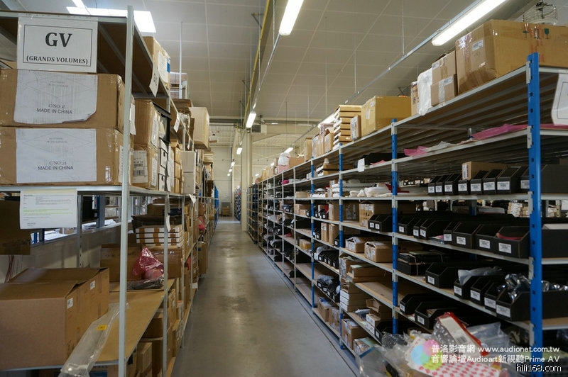

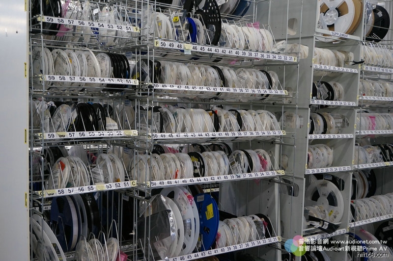

這裡存放的都是Devialet要用到的各式零組件。

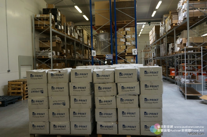

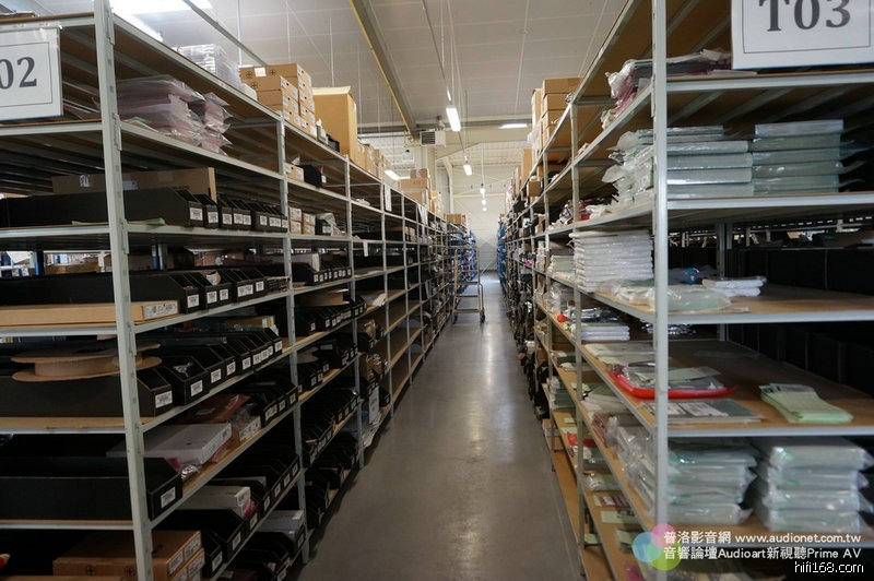

架子上的都是Devialet的備料
(268.89 K)
2014/7/1 15:11:07
這些箱子裡裝的就是Devialet印刷電路板,代工廠是哪家一目了然。
(243.37 K)
2014/7/1 15:11:07

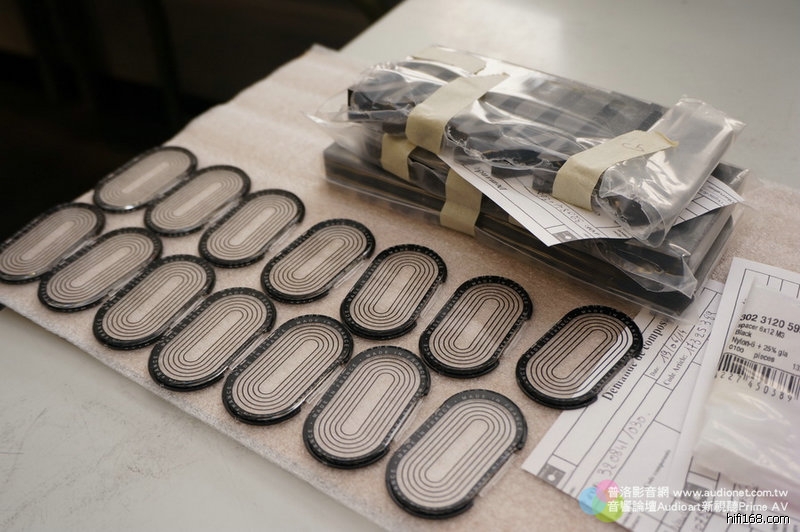

這是Devialet的Wi Fi天線接收器,跟汽車一樣,現在汽車的收音機天線都做在玻璃上。
(199.50 K)
2014/7/1 15:11:07
每個零件送進來工廠都要先經過檢查,之後再編號上架,這樣才有辦法控制品質,以及方便日後追蹤。

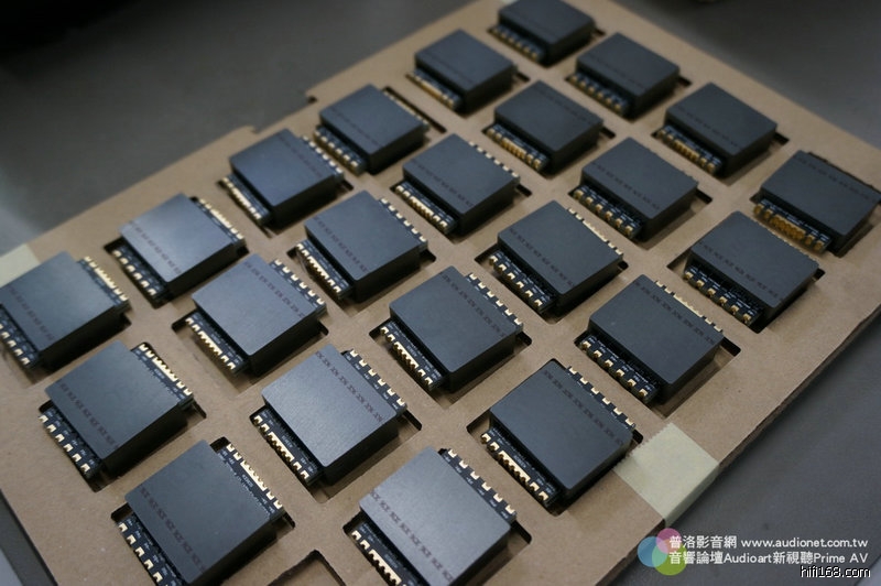

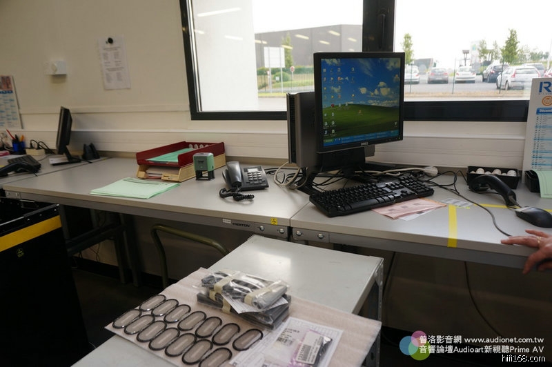

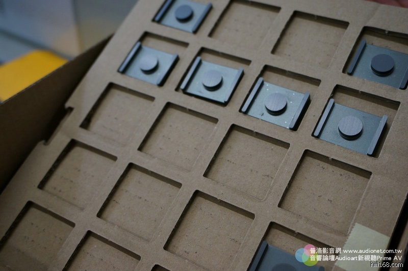

這塊「豆乾」是電源重要的元件,上圖是正面,下圖是背面。
醇音 最后编辑于 2014-07-01 15:14:07

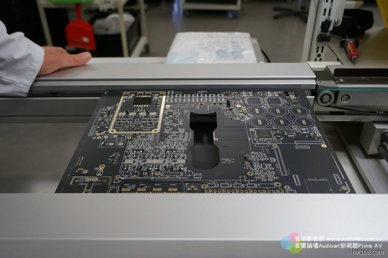

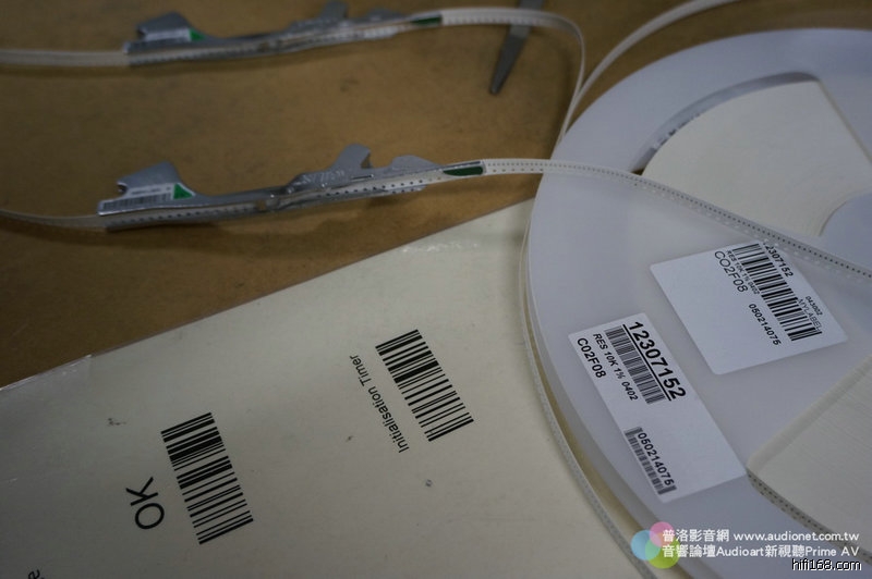

這些SMD表面黏著元件都是為Devialet準備的,最小的元件尺寸只有0.5mm。這麼小?單位沒寫錯嗎?沒寫錯,就是這麼小。
(291.47 K)
2014/7/1 15:15:58

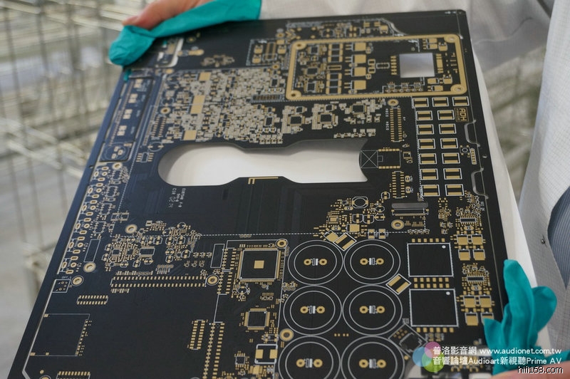

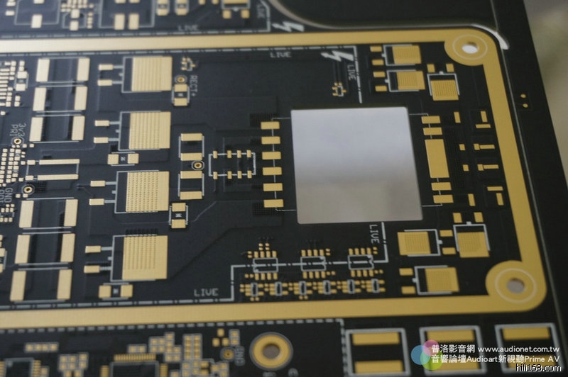

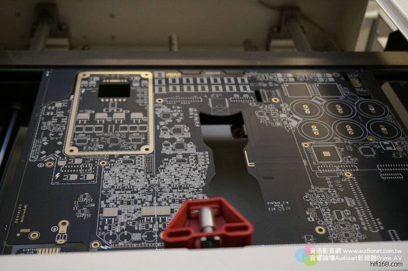

這就是Devialet的印刷電路板。
(218.85 K)
2014/7/1 15:15:58
圖中就是電源部分,那個四方空白處就是要安置前文所說的「豆乾」。

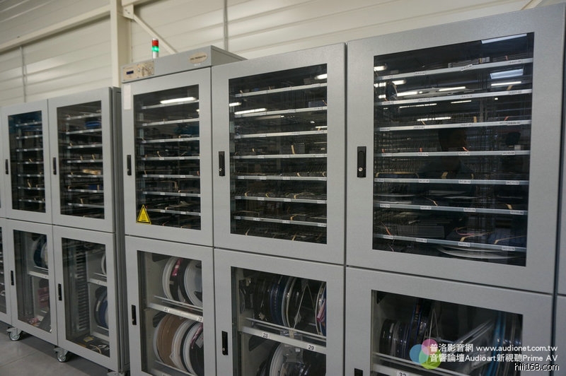

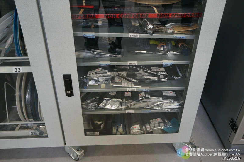

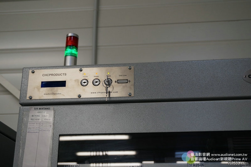

這些櫃子裡裝什麼東西?裝Devialet的印刷電路板與一些精細元件。請注意看櫃子上方有綠色電源燈號,這些櫃子可不是一般鐵櫃,而是恆溫恆濕控制櫃。
(219.65 K)
2014/7/1 15:22:32
連元件都要這麼小心的控制溫度濕度,可見這家工廠的精細程度。
(173.89 K)
2014/7/1 15:22:32
鐵櫃上的燈號,分綠燈紅燈,綠燈代表正常,紅燈亮起代表不正常。

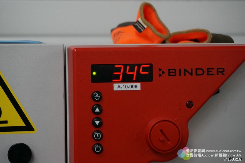

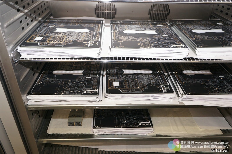

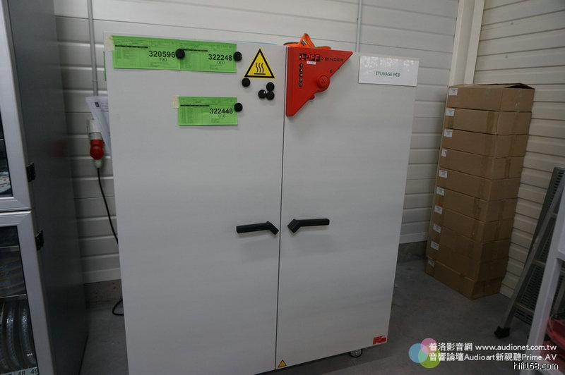

這是什麼?烤箱。廠長說每片Devialet的印刷電路板在上機台印上元件前,都要在前一天放入這個烤箱烤,溫度設定在34度。為什麼要這樣做呢?廠長說這樣在印上焊錫膏時品質會比較均勻。
(153.78 K)
2014/7/1 15:26:04
就是這個烤爐。那些綠色單據是烤箱中印刷電路板的編號,這些編號一直跟著,便於日後維修追蹤。

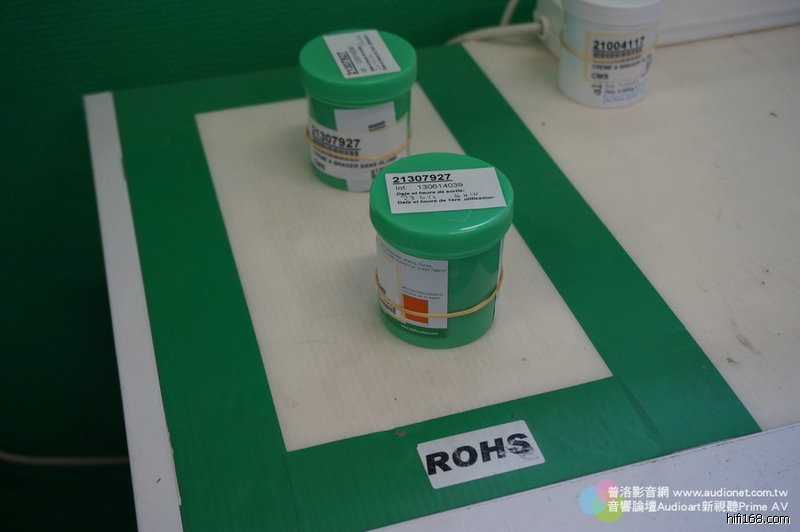

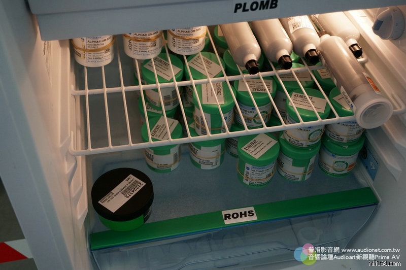

另外一個冰箱裡存放著這些焊錫。什麼?連焊錫都要這樣保存?冰火九重天嗎?
(150.71 K)
2014/7/1 15:30:09
無鉛焊錫。

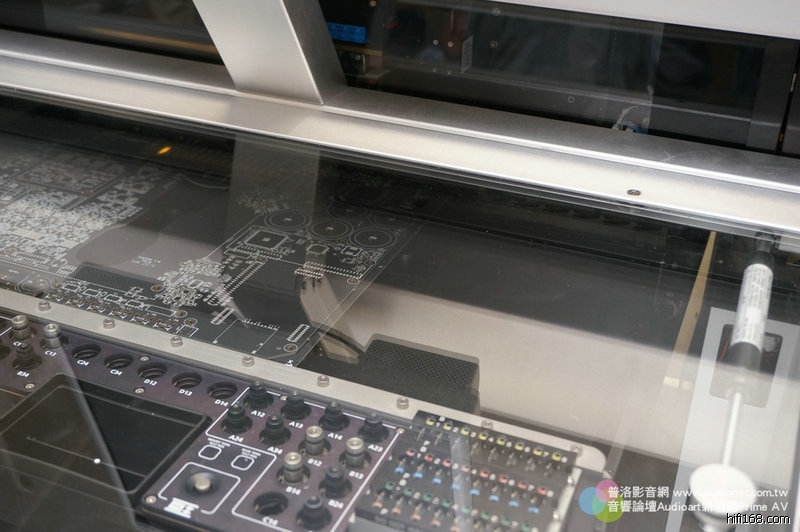

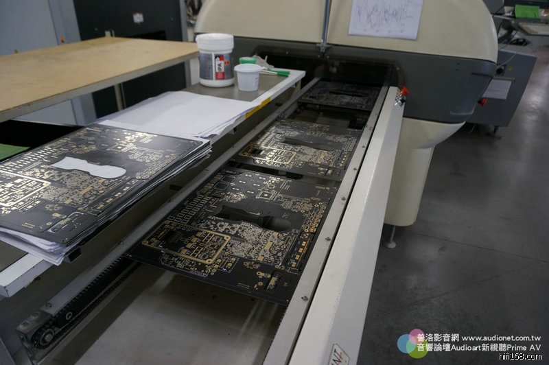

Devialet的印刷線路板正慢慢的送進自動機器裡印上一層錫膏,準備要放上各種零件。
(184.79 K)
2014/7/1 15:32:38

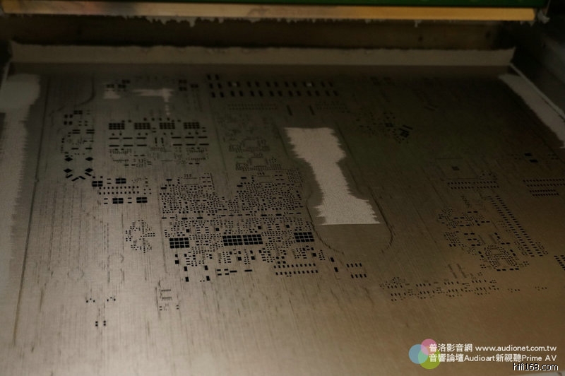

機器裡面已經有一片「網版」,露出來的地方就是要印上錫膏之處,SMD表面黏著元件就放在上面。
(160.98 K)

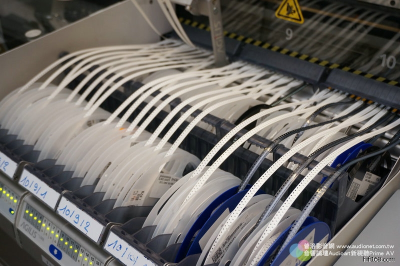

每一種SMD元件上面都有編號,最前面還要裝上如圖的頭,這樣才能掛上去自動插銲。

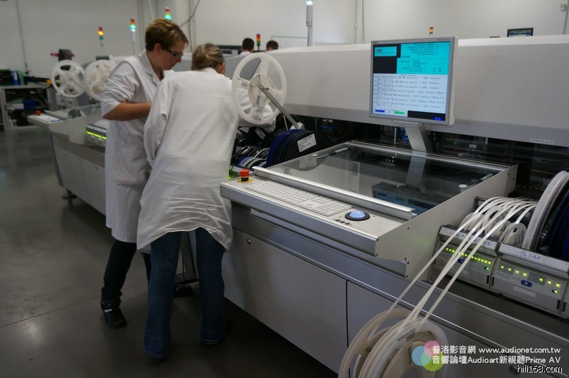

自動機器正在放上各種元件。
(263.56 K)
2014/7/1 15:34:55
些都是表面黏著元件,正在以飛快的速度被機器臂夾起來放在印刷電路板上。

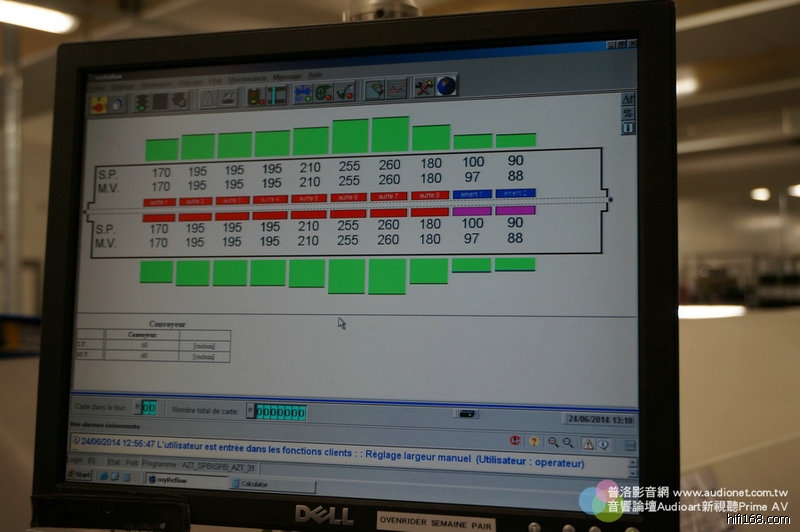

這就是烤爐的溫度控制。請注意,溫度是
前面低些,中間最高,後面再低些,用這樣的曲線來控制錫膏的完美硬化。烤爐溫度從170鍍上升到260度,再降下來,最後到90度。
