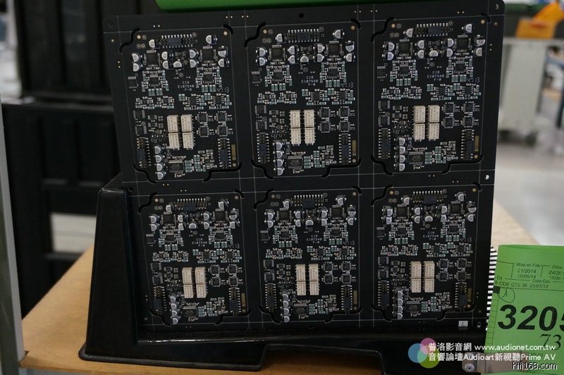

初步完成的線路板,還有很多元件沒裝上去,有的元件不是SMD,要以不同的機器處理。
(282.97 K)
2014/7/1 15:41:14
這是Devialet內部的唱頭放大線路板。
(261.35 K)

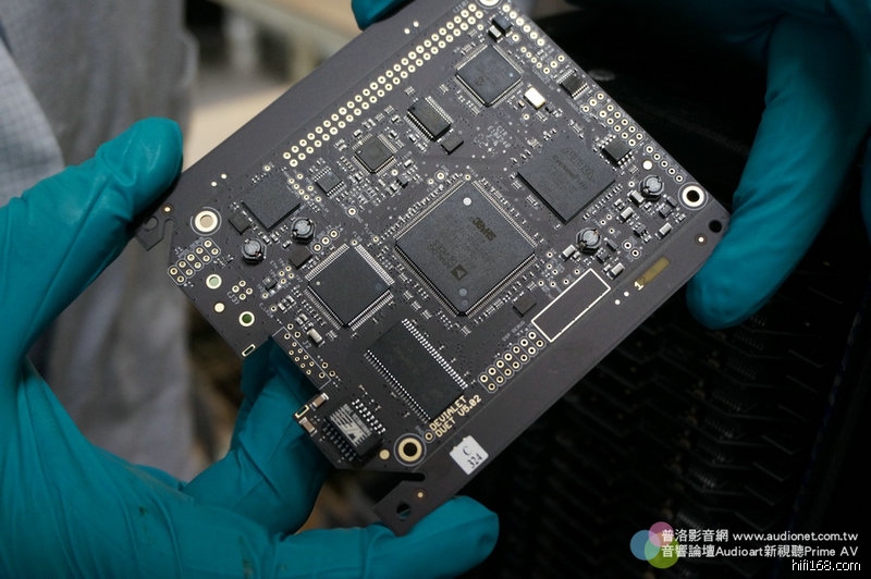

2014/7/1 15:41:14
這是Devialet的數位版,上面FPGA等。

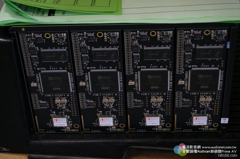

(295.85 K)
2014/7/1 15:43:40

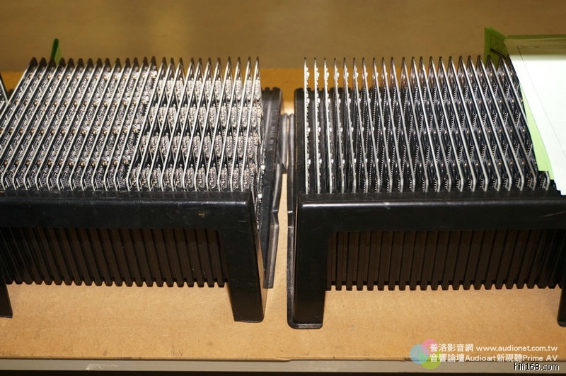

一次要準備那麼多唱頭放大線路板,您就知道Devialet的產量了。的確,從去年開始,Devialet的銷售數量大爆發,使得代工廠代工Devialet的比重越來越重,目前已經佔了代工廠15%產能。

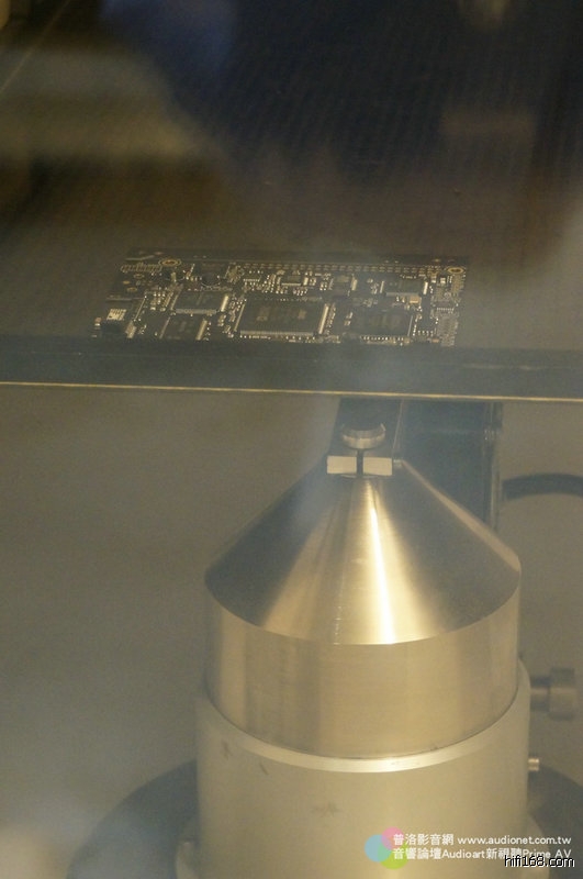

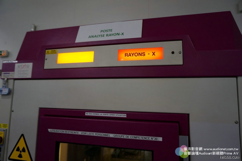

(167.83 K)
2014/7/2 12:45:44

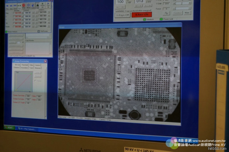

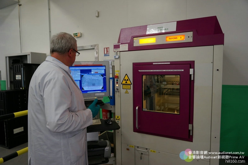

就是這個X光頭在檢查線路板的銲接。

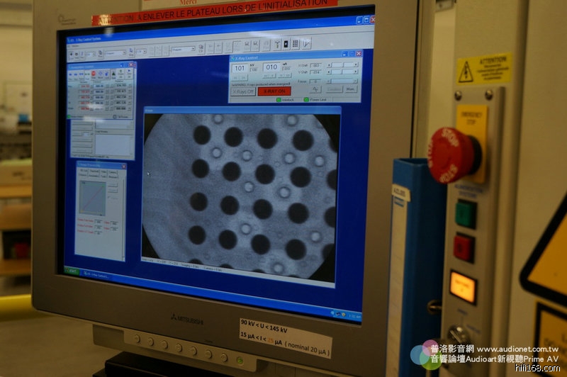

(209.49 K)
2014/7/2 12:45:44
每個銲點都清清楚楚。
(143.57 K)
2014/7/2 12:45:44
(179.47 K)
2014/7/2 12:45:44
工作人員正在操作X光檢驗機,檢查線路板在銲接之後是否有瑕疵。由於每道工序都要檢驗,所以Devialet的故障率很低,事實上如果故障也不能跟傳統維修一樣,找師傅動烙鐵,而是要整片線路板更換。

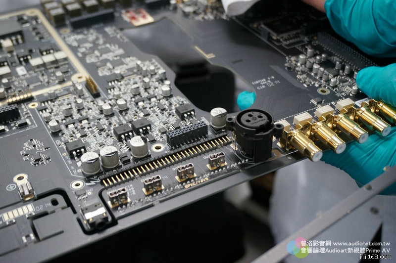

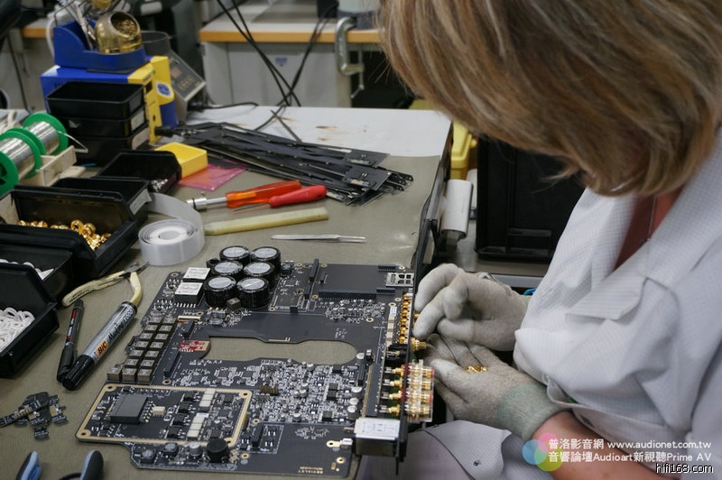

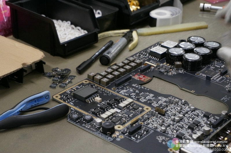

工作人員正在為Devialet線路板裝上輸入端子。奇怪,檯面上怎麼有簽字筆?難道裝完端子之後工作人員要在上面簽字嗎?
(261.31 K)
2014/7/2 12:49:45
非也,工作人員要用黑色簽字筆把圖中鏤空處的邊緣塗黑。啊!難道這是好聲秘技嗎?很抱歉不是!這只是Devialet的龜毛而已,由於鏤空處就是機器顯示窗的位置,而電路板內層是透明的,為了怕用家從顯示窗側面看到透明線路板,所以要求一律塗黑。你看,這多龜毛啊,光是每個鏤空處都要用簽字筆塗黑,就要多花許多時間,當然這成本也算在消費者頭上。

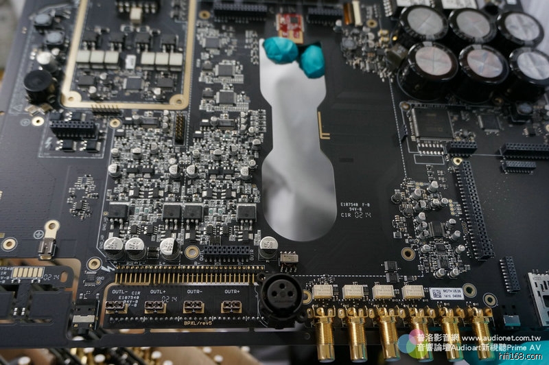

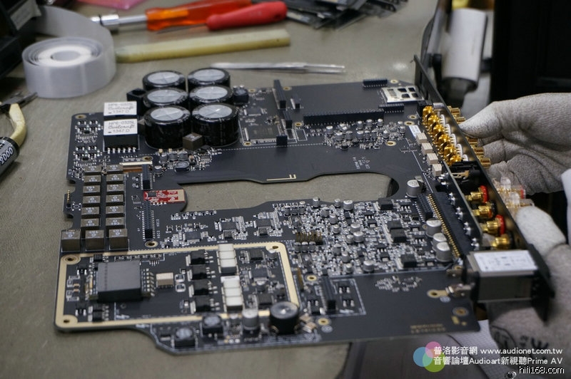

奇怪,這個XLR端子怎麼朝上?機器上的XLR端子明明是平躺的啊!這就是工序設計的奧妙了,這塊線路板在組裝好之後會「折下來」,變成平躺。

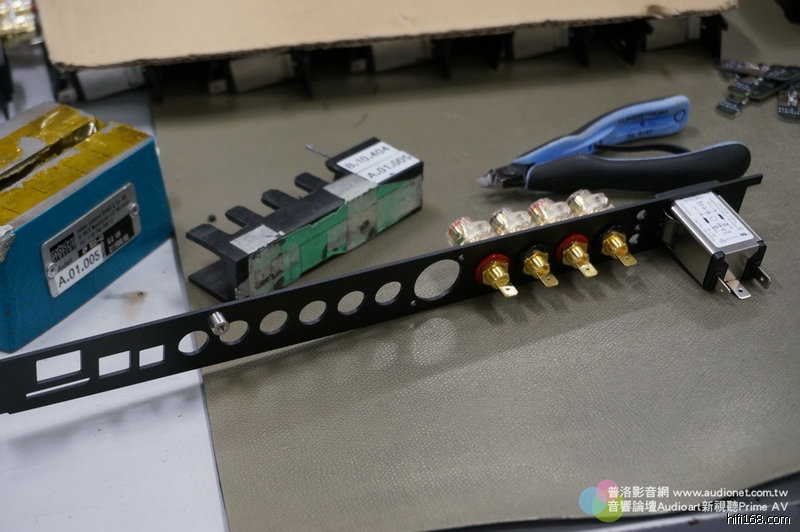

這塊背板就是套在上圖的線路板上,大圓洞就是XLR端子處,小圓洞就是RCA端子處。

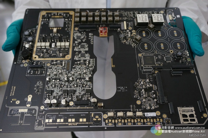

這片線路板只是「母版」而已,上面還會搭上一些相關小塊線路板,其內部結構非常精密,可說是一部電腦、A類擴大機、D類擴大機、數位類比轉換器、Wi Fi數位流接收的綜合體,已經脫離傳統擴大機的狹隘領域。

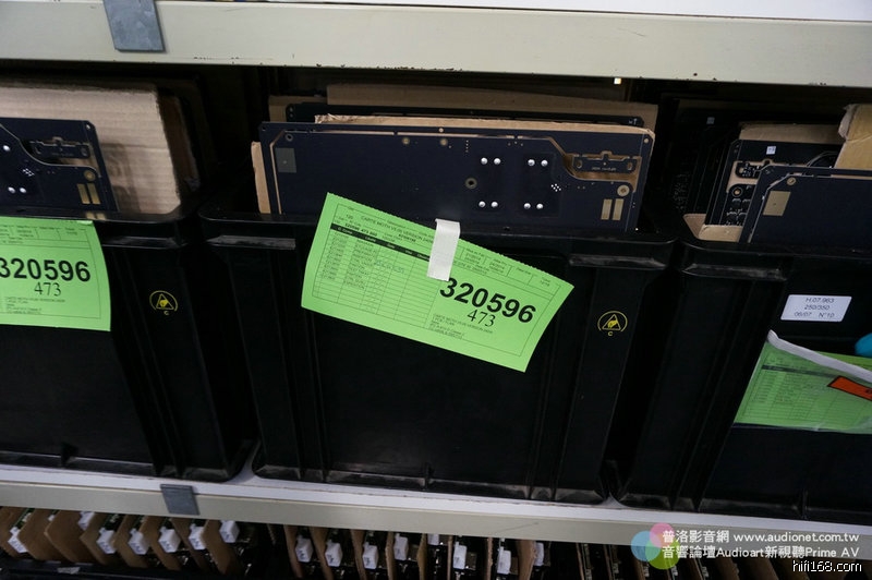

每塊線路板上都有編號,方便日後維修追蹤。

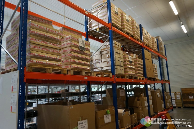

(308.28 K)

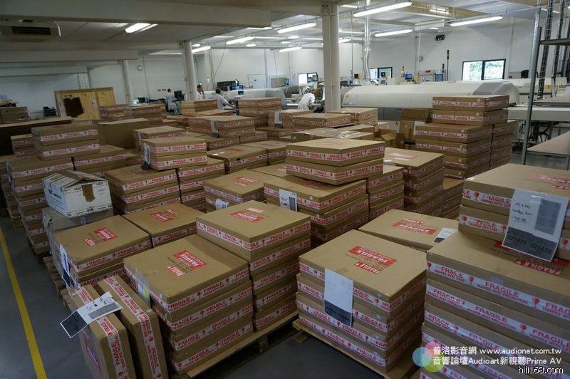

2014/7/2 12:54:13

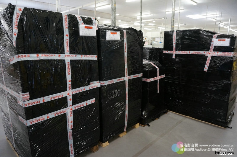

這些也是已經完成的成品,還沒要出貨,如果要出貨,就會再覆上一層黑色塑膠袋防水。
(299.18 K)
2014/7/2 12:54:13
看到沒,這些都是剛生產好的Devialet,由此可知Devialet的銷售量已經超出一般Hi End音響產品之上。

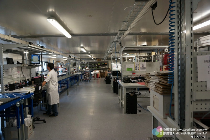

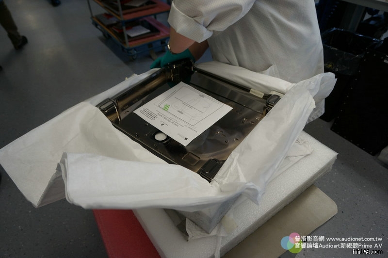

廠長帶領我們來到二樓,這是Devialet的組裝專區,一樓已經完成的線路板要送到這裡,開始裝在箱體裡,並且完成每個階段的測試。工作人員拆開金屬箱體的包裝,準備組裝。
(251.18 K)
2014/7/2 12:56:14
這就是二樓Devialet組裝區。

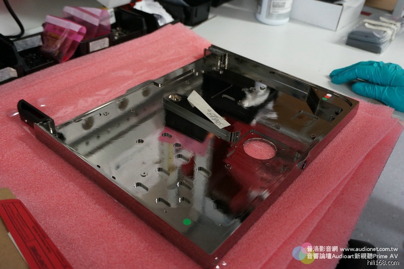

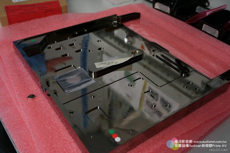

(204.23 K)
2014/7/2 12:59:38
Devialet機體是厚厚的鋁材,表面則是鍍上Dark Chrome。根據Devialet人員告訴我,一般電鍍黑鉻的物件都是比較小的,像他們的箱體這麼大的,全世界只有一家能夠鍍,我當時在想這家工廠會不會在台灣?鍍黑鉻有什麼好處?表面耐腐蝕,可以永保如新。圖中有一個原窗口的是120、200、400,250與800都是長條窗口。
(224.48 K)

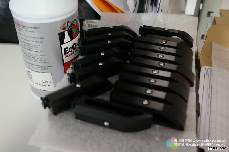

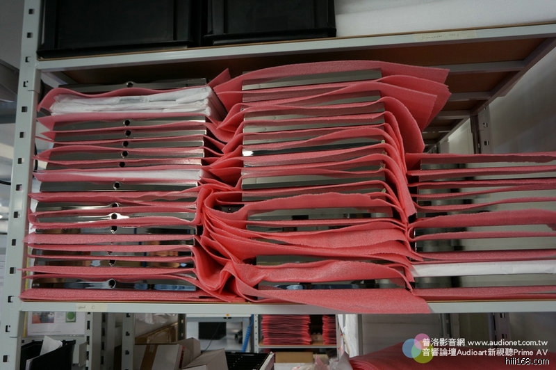

架子上都是Devialet箱體。
(177.02 K)
2014/7/2 12:59:38
這是Devialet箱體後面的「腳」。

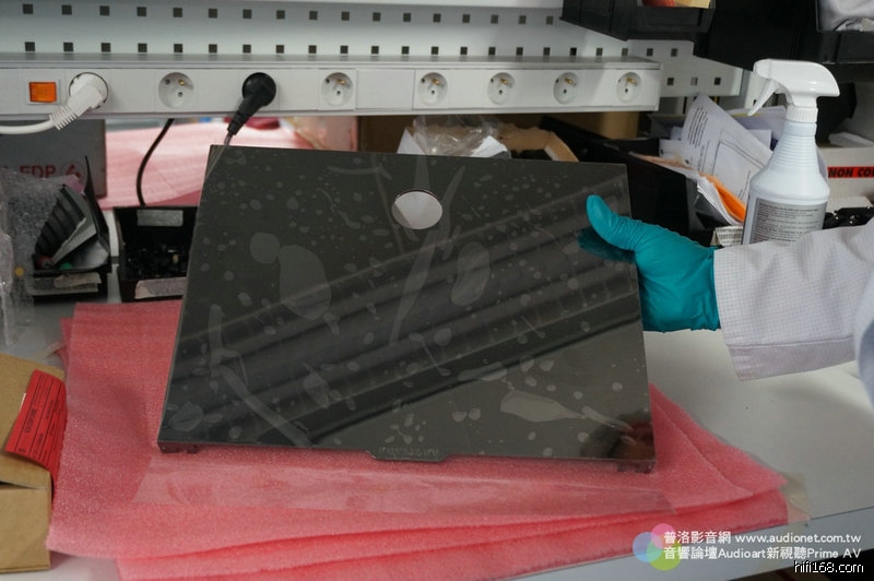

2014/7/2 13:04:07

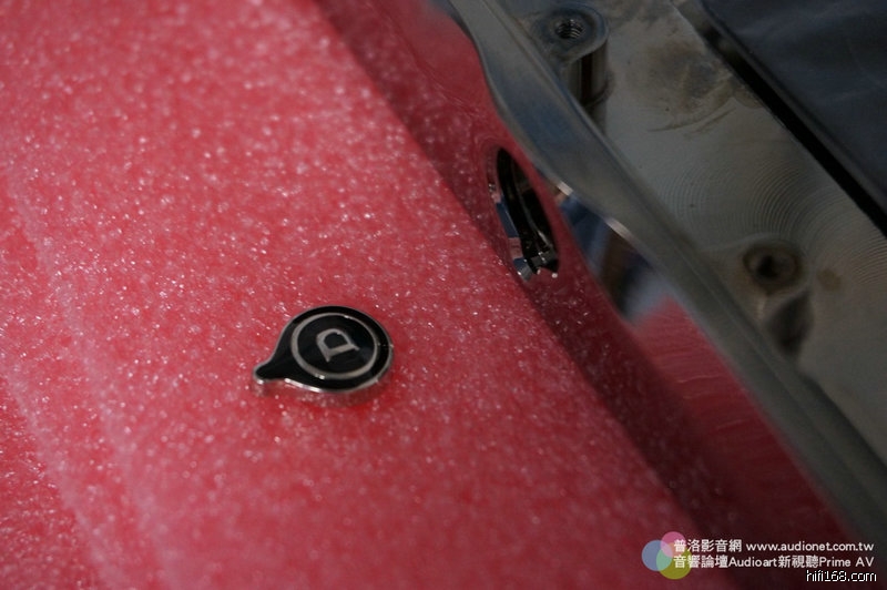

Devialet面板上的開關,連這個小東西也做得很精緻。
(224.58 K)
2014/7/2 13:04:07
這個箱體已經裝上顯示窗的玻璃。

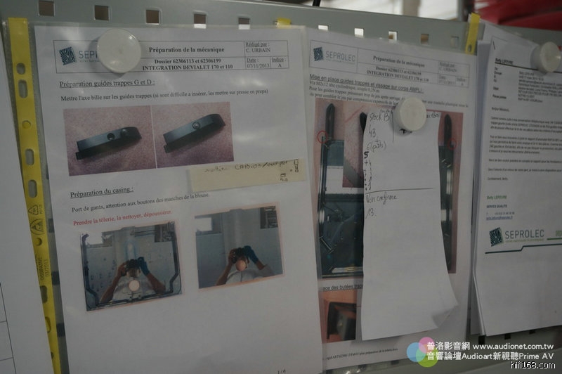

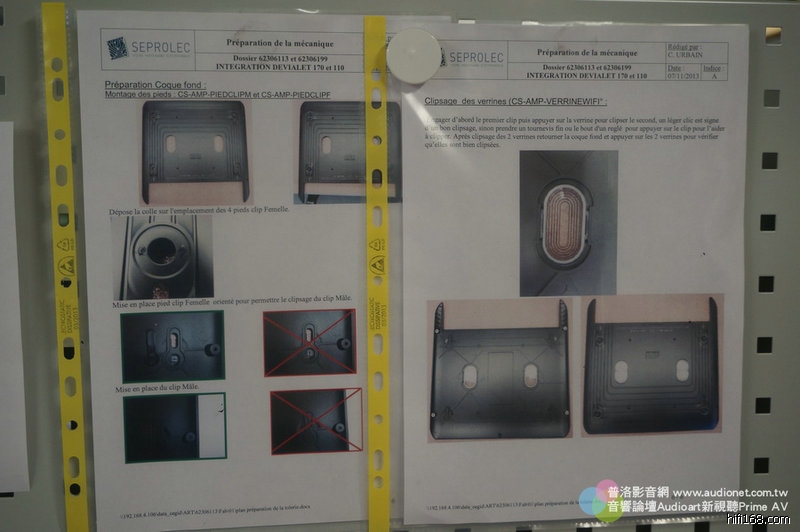

2014/7/2 13:04:07
所有的組裝程序都有圖示說明,確保工作人員能夠正確組裝。
