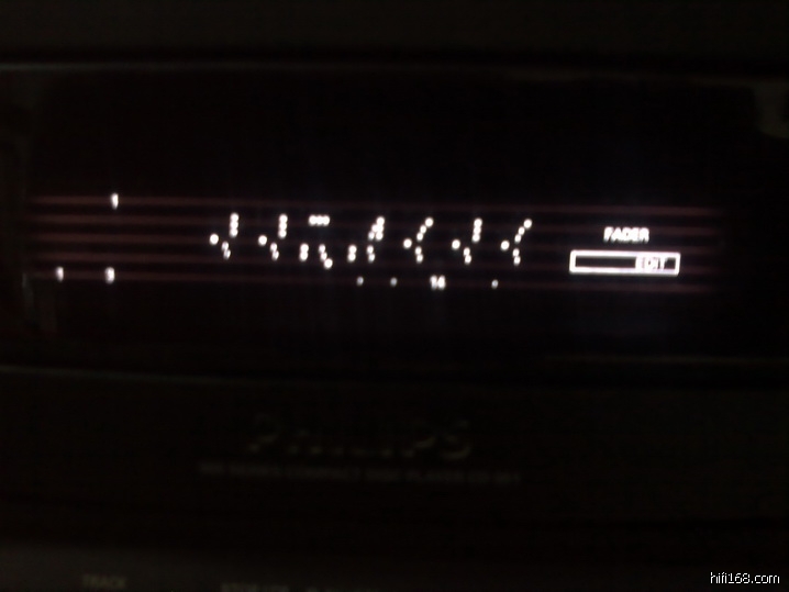

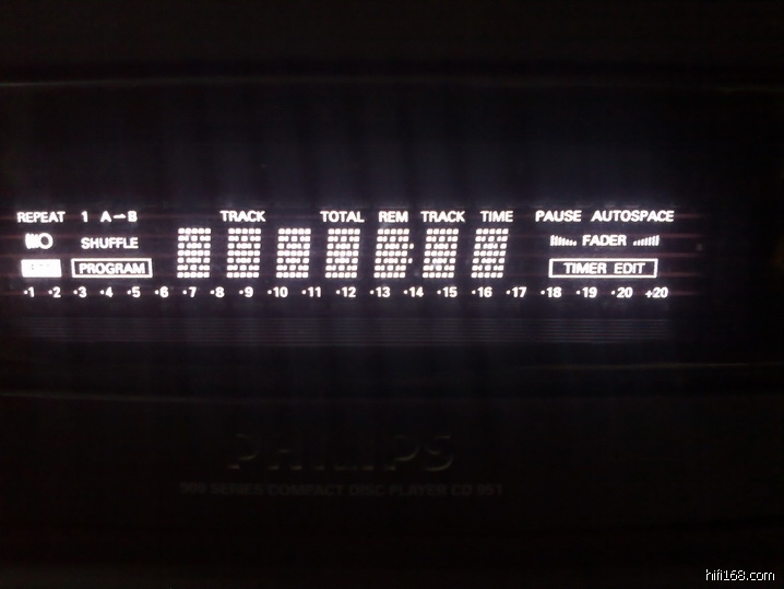

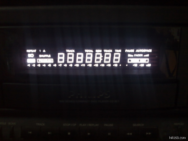

飞利浦951最近开机有时出现这个乱码画面 机器按钮没反应,重复开关电源按钮几次后就正常,在开关几次又出现这个问题,请问这是哪里故障

到官网重新下载个软件试试

先看看是否晶振受潮(用风筒吹),另外用木快子或胶棒压一下线路板看看有没有反应,有反应是虚焊,补焊即可。

补焊了几个脚,现在又出现新的问题,就是乱码没有了。就是头一次开机要等30多秒才显示,关掉再开就不会。再等一会开又会

如果有动手焊的能力就再焊一下晶振(CPU付近那个)另外查一下有没有电容失效或漏电(认真看有没有电解液流出)重点查荧光屏的阳极负压,是否一开机时没有加上,它有一个独立整流供电的,还有灯丝电压也要查一下,应该是荧屏的供电问题。估计问题不是很大。

这个是系统没有完成初始化,以上提到的,可能和
DC电压有关系。我有台机器,缺一个电压,就这样,有了以后就正常了,显示NO DISC
