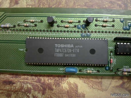

    找人查了,说是这块东西有故障
jpg(2014/5/27 16:55:19 上传)
17#
这个就是操作主控,下面蓝色的晶振,先把这个IC补一次焊,如果每次都是过一阵能正常的说,建议你就这样用算了,有些软故障不好查。另查一下这组的5V供电是否一开机就正常。
最后编辑南海十三郎 最后编辑于 2014-05-27 17:21:03
18#
回复 17# 南海十三郎 的帖子
嗯,好的
