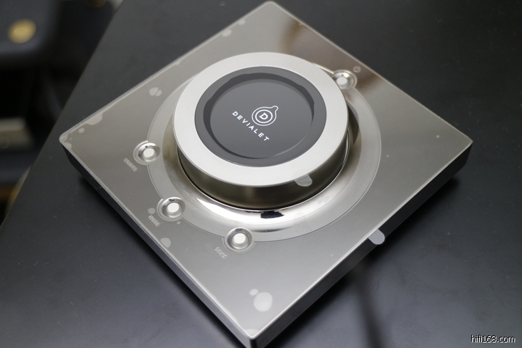

Devialet有个造型漂亮的遥控器,上面有四个功能键,一个旋钮,分别控制开光机,讯号输入,静音,以及音调。值得一赞是其旋钮的手感极佳,扭上去阻尼适中,Devialet虽为数码控制,旋转时候增加衰减音量来的相当线性,感觉就像扭模拟电位器的感觉。而且遥控采用的是RF方式发射信号,所以遥控起来相当随心,并不需要刻意对准,而且3节7号电池就可以用上数年。小小的遥控也体现了Devialet人性的设计。

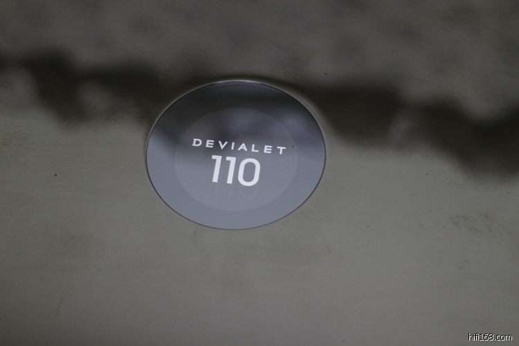

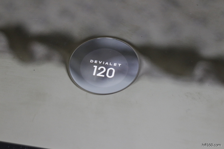

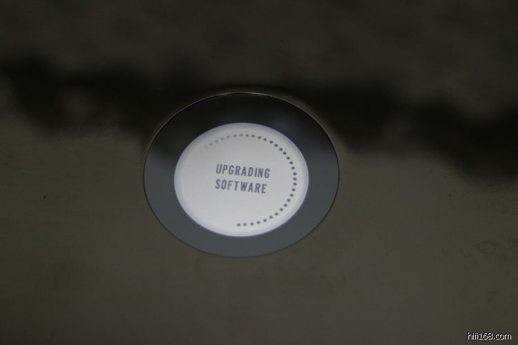

固件从6.0.10升级到新的7.0.1 Beta后,地雷的110、170和240就变成了120、200和250
新固件改进了电源管理和ADH工作状态,所以输出功率有所提升,从110瓦、170瓦和240瓦分别提升到了120瓦、200瓦和250瓦(都是6欧姆状态下的)。
此外,新的固件还开放了170的桥接为单声道400瓦的功能。但110/120是不能桥接为单声道的。
